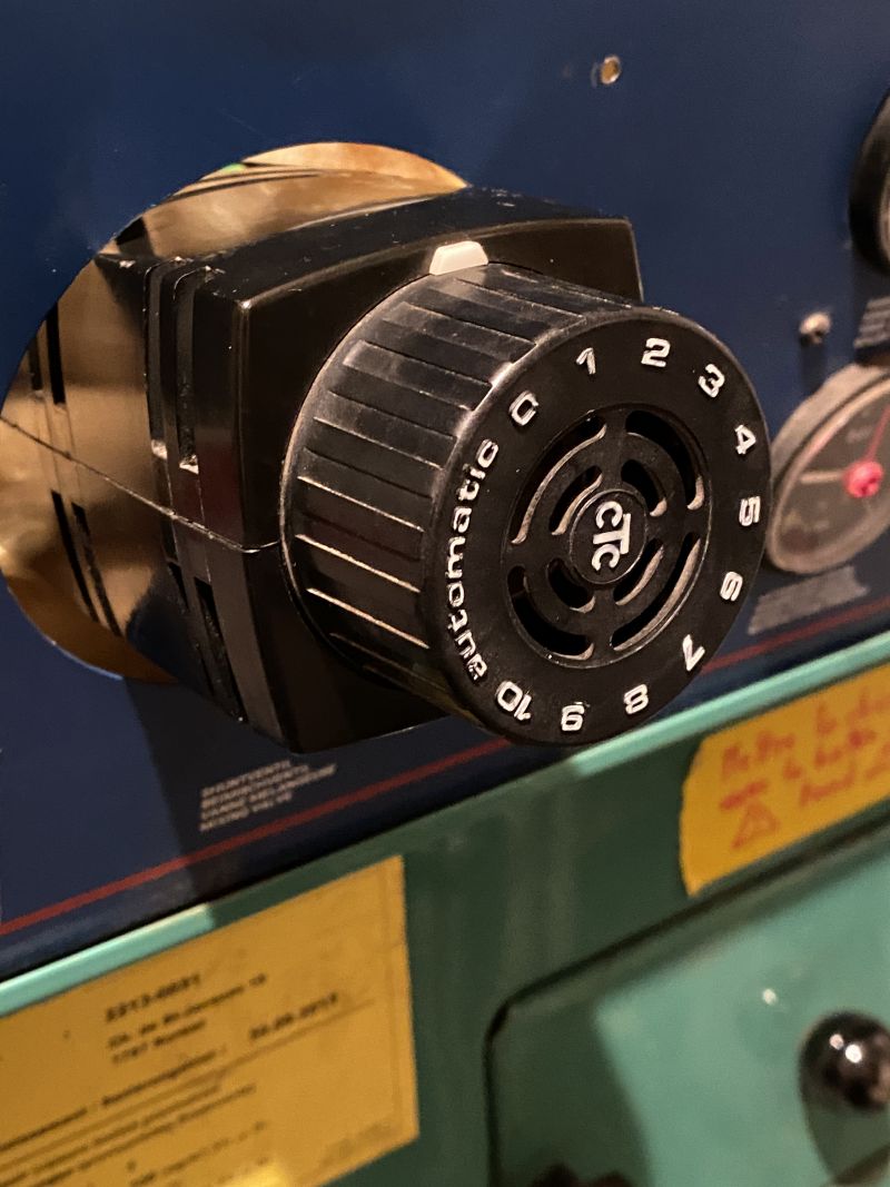

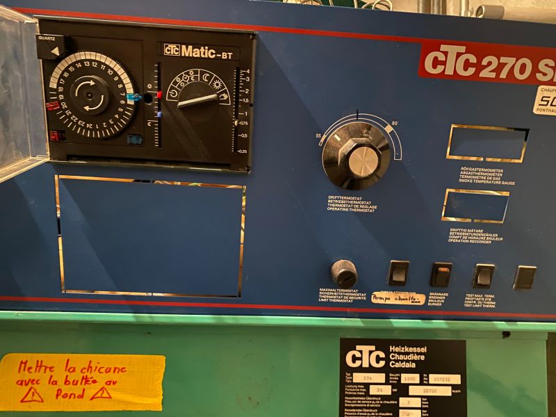

J'ai une panne avec un régulateur de la marque "CTC matic-BT" qui date de 1990.

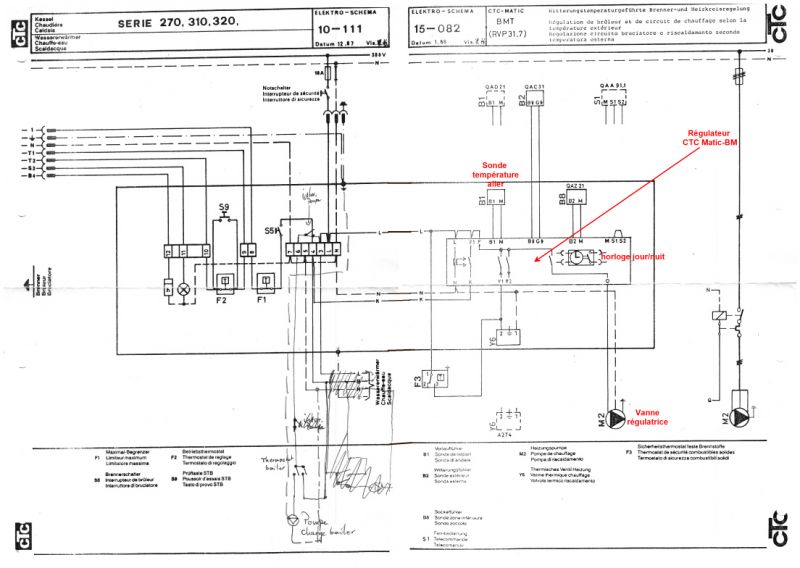

La commande de la vanne régulatrice ne fonctionne plus. Je vous mets le schéma de principe du chauffage mais je n'y comprend pas vraiment tout.
Détail de la panne: la vanne régulatrice ne reçoit pas le 230V sauf si je règle la courbe de température d'aller au maximum et encore pas à chaque fois !
Si je comprend bien, le régulateur voit la différence entre la température aller mesurée et la courbe de chauffage demandée, et en fonction de cette différence, il enclenche un relai pour commander la vanne régulatrice. Cette vanne et un vieux système à capsule qui chauffe et fait bouger la vanne.
J'ai mesuré la tension du capteur de température du fluide "aller"  = environ 4VDC à l'entrée du régulateur.
Est correct comme valeur ou pas ?
Que faut-il mesurer d'autre pour essayer de cerner le problème ?

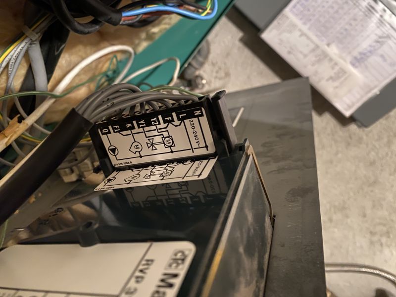

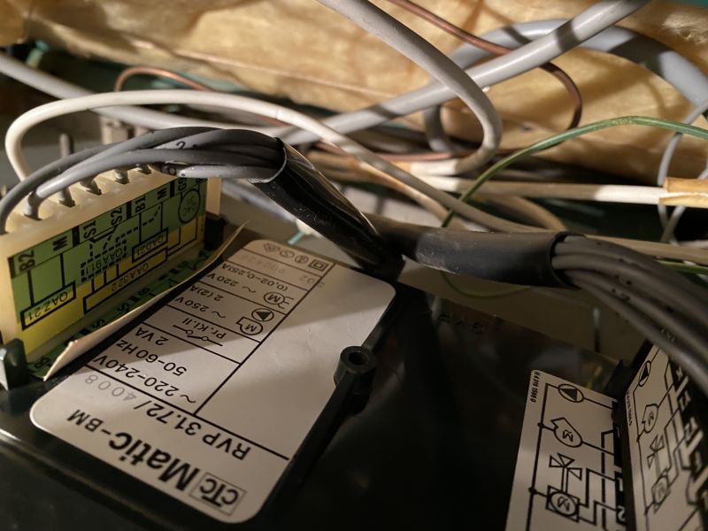

Voici le schéma et quelques photos. Je n'ai pas encore ouvert le régulateur car avant, j'aimerais vérifier si les signaux d'entrées sont corrects
et les connexions à l'entrée du régulateur

Salut, il se peut que ce soit la sonde de départ qui déconne.
il faudrait la débrancher et mesurer sa valeur avec un Ohmmètre.
par contre il faut avant connaitre sa valeur d'origine.

Sur la sonde de départ je mesure 4vdc (sonde branchée). Est ce que c'est normal ?

Et autre question sur le schéma:
À quoi correspond le relai Y1 et Y2

Pour mesurer la valeur de la sonde il faut la débrancher auparavant..la mesure est en ohm..si la valeur est de 0 ou 1 la sonde est morte.
