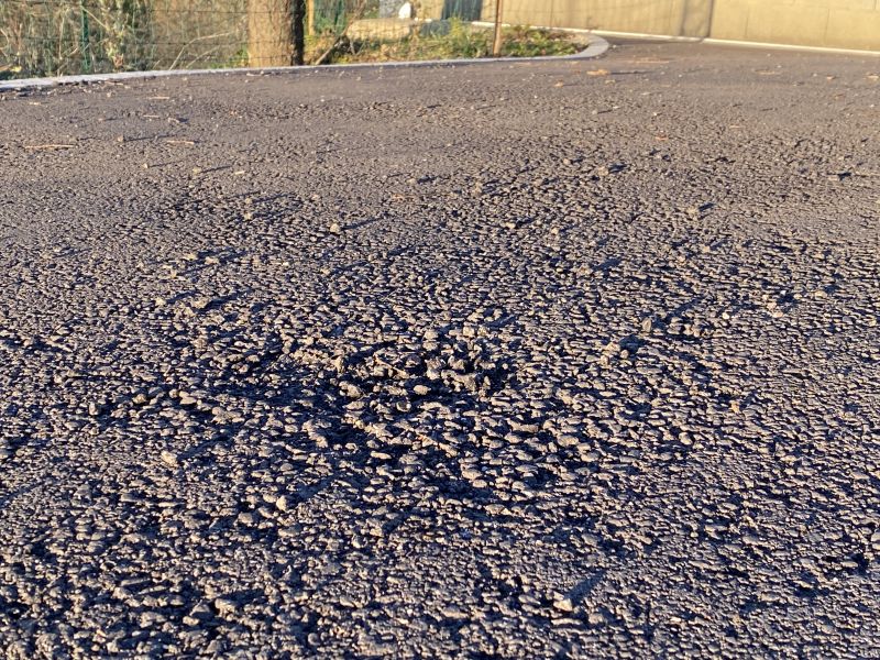

Hello à tous et toutes,
Je me permet ce petit message car j'ai un soucis d'enrobé qui a été posé par une entreprise locale et ayant une aura en France. L'enrobé malgré le fait que nous ayons toujours fait attention a ne pas tourner les roues sur place depuis le départ, et que nous avions attendus 15 jours avant de rouler dessus etc. bref très précautionneux ... et bien il part quand même en morceaux. Dès le départ il commençait à partir en morceaux.
L'entreprise ne fait pas l'autruche et assume le truc 👌🏻, je viens d'avoir un rdv avec le patron qui me propose
2 solutions :
-1 la mise en place d'une sorte de colle/résine sur l'ensemble de la surface mais visiblement ça coute chers et il y a de la surface.
- 2 ou il partirait sur casser l'enrobé et en cmettre un nouveau car visiblement le soucis viendrait de la qualité de l'enrobé/chaleur etc.
Il doit me faire une proposition écrite la semaine prochaine.
c'est un peu la loterie niveau bitume, si il casse tout et refait...? mais la solution colle/résine n'est peut être pas le mieux à faire...
Il ne veux pas se retourner contre le fournisseur du bitume... ce qui est peut être signe d'une mauvaise application du produit...
Qu'en pensez-vous?
Merci d'avance pour vos avis ;)

Mieux vaut refaire.

Bonjour !
A la base il nous avais conseillé 6/7 jours sans rouler dessus, nous avions préférés êtres encore plus pointus car c'était facile pour nous de nous garer ailleurs ;)
Et je pense que pour un parking résidentiel le bitume ne doit pas avoir les mêmes caractéristiques qu'une autoroute extrêmement empreinté ;)

C est n importe quoi. Vous pouvez rouler qq heures après l application,
Pour une autoroute c est pareil. La couche de roulement est semblable à la vôtre.
La différence est sur les sous couches, l assise etc.

Oui, il faut tout faire refaire.
Si le Pro parle d'une semaine d'attente, c'est très très étonnant !
Ou il savait déjà que son application avait du plomb dans l'aile.
Il doit assumer son travail mal réalisé et il a une assurance...

Looool un peu oui ;) le but étant que le pro reconnaisse le soucis et c'est le cas. Maintenant c'est la solution envisagée qui me pose question. j'ai eu une proposition pour un accosol MX sur la surface en question. Je ne trouve malheureusement pas beaucoup d'infos à se sujet sur le net...

L'entreprise me propose de passer une solution accosol MX sur toute la surface en question. J'ai cherché sur le net et je n'ai aucun retour a se sujet et donc ne sais pas si c'est une solution acceptable...

Hello à tous ! l'entreprise prend ses responsabilités et propose de tout refaire. J'ai néanmoins juste peur d'une chose... des voisins et amis non loin de chez nous ont fait faire à la même entreprise une partie en enrobé. Le résultat est même que chez nous et on vois des zones très granuleuses ou les cailloux sont mal prit dans le mélange et sont grossier. D'ailleurs à ses endroits de petits cailloux s'en vont... y a t'il plusieurs qualités d'enrobé... de façon a ce qu'au moment ou il le refera chez nous ça fasse plus lisse et pas grossier...?
Quand je vois chez un ami à côté de chez moi qui a fait ça il y a 10 ans et ça n'a pas bougé... en roulant même avec un tracteur et un rzr.... et 3 voitures au quotidien.... nous nous sortons 4/5 fois max par semaine... Bref merci d'avance pour vos retours

C'est déjà très bien qu'il accepte son erreur et refasse l'intégralité.
plus qu'à lui faire confiance et en le questionnant sur ses failles et ce qu'il va faire de mieux pour y remédier !
Il avait fait une préparation correcte ? ; il avait décaissé de combien ? ; il avait apporté une assise de quelle épaisseur pour stabiliser le terrain ? ; sa couche d'enrobé est de quelle épaisseur ?
