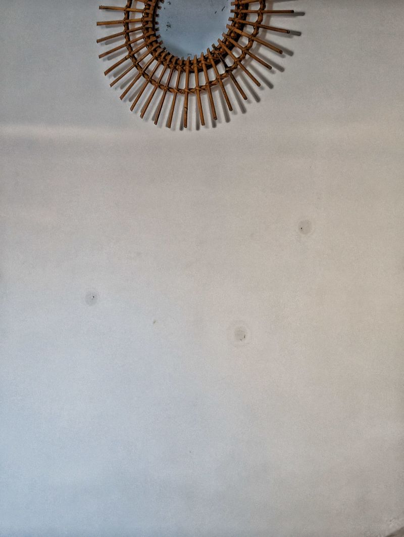

Bonjour, nous avons par temps froid ou humide des ronds/plots qui ressortent sur le mur en placo.
C'est une maison que l'on a achetée l'année dernière.
Les plots sont aimantés (Après un test avec un aimant), je ne comprends pas ce que ça peut être ? Toute la pièce est comme ça, ça commence à se voir de plus en plus.
Merci de votre aide.

j'aurais dit vis placo, mais elles auraient été un plus alignées.
C'est quoi l'écartement max ?
le "plot" est creux?

Elles sont pas vraiment alignées, elles font 2,5 cm de large.
Il n'a pas l'air d'être creux.

aimantés ou attirés par l'aimant ?
il y a quoi derrière cette plaque de platre ?  le mur extérieur ?
et entre les 2 ? une isolation ?
Citation: ... Toute la pièce est comme ça, ça commence à se voir de plus en plus.
les 4 faces ? ou les 4 "murs" ?
il y a quoi à l'étage du dessous ?

Non effectivement elles sont attirées par l'aimant.
Derrière c'est le chemin du voisin, donc rien, juste notre mur.
C'est pareil sur les 4 murs , en été on n'avait pas vu le problème, c'est depuis cet hiver, avec le froid c'est apparu.

Ça resemble à des rondelles placo.
Elles servent à maintenir la plaque si le collage est un.peu faiblard.
Exemple : https://www.leroymerlin.fr/produits/rondelle-galva-pour-vis-[...]ot-de-100-86857567.html
Par contre si ça ressort uniquement par temps humide, c'est que l'enduit mal fait.

Oui c'est uniquement par temps humide, donc si c'est bien des rondelles placo, la solution serait de faire quoi? On commence à voir des traces de rouille du coup alors que l'on à refait toute la pièce.

Si je comprends c'est du placo collé et non vissé sur ossature métallique.
Vous savez ce qu'il y avait derrière qui aurait pu imposer l'artisan d'utiliser ces rondelles? Et donc des vis peut-être plus longues pour se reprendre sur...?
Il n'y aurait pas un ancien conduit de cheminée par hasard?

Ce que je vais vous suggérer ne va pas vous plaire : il faut découper le placo sur 10mm de profondeur et enlever la partie qui est fixée avec ces rondelles.
en effet, si celles-ci commencent à rouiller c'est qu'il y a potentiellement un problème d'humidité plus important qui est caché.
Les rondelles sont comme les vis placo : normalement si elles ne sont pas exposées à l'air directement, ni à l'humidité, ça ne peut pas rouiller ou très très lentement, et uniquement la partie exposée à l'air.
Donc il se peut que les vis qui ont été utilisées avec ces rondelles sont complètement oxydées et ont contaminé les rondelles.
pour en être certain, faut retirer un morceau de placo.
Après si vous êtes équipé(e) et que vous avez une caméra endoscopique, vous passez un coup de détecteur de métaux/élec, vous percez un trou de 12mm et vous regardez à la caméra. ce genre d'équipement se trouve assez facilement et vous pouvez même le renvoyer après...
