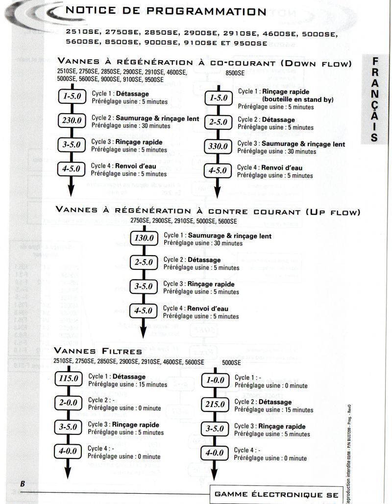

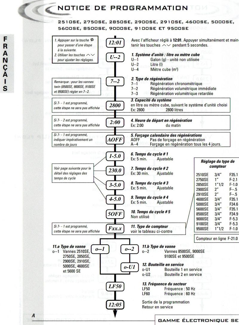

Je préfère les Flex Volumétrique ,pas de code de sécurité, tout est réglable aisément ,si nécessaire.
Exemple pour le type pas pour le prix on trouve surement moins cher sur amazon ou autres.
