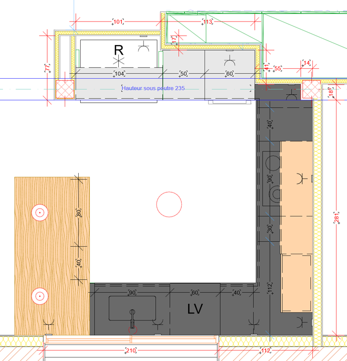

J'ai réalisé des plans et un rendu concernant une implantation de cuisine pour ma maison en construction.
J'aimerais avoir des retours concernant l'implantation et des orientations concernant les cuisinistes pour un budget inférieur à 12 k€.
Si des indépendants sont intéressés, le projet est en Ile de France.
J'attache les images ci-dessous:
Dans l'attente de vos retours

12 kEuros avec livraison, pose et électroménager ?
Les prises électriques juste derrière les équipements ça n'est pas l'idée du siècle.

Budget sans électro, mais avec pose et livraison.
Le budget n'est pas fixe pour l'instant j'essaie de le preciser.
Les prises derrière les equipements sont celles des equipements.

raison de + pour les déplacer afin qu'elles soient accessibles facilement en cas de besoin.

Le positionnements ne me semble pas diverger des plan techniques que j'ai pu voir.
Enfin, merci pour la remarque, mais j'ai l'impression que l'on diverge du sujet de fond qui est l'implantation et le budget.
Ce n'est pas un plan technique mais juste mon imagination... Je compte sur un cuisiniste pour les plans techniques.

C'est bien dommage votre réaction aux remarques judicieuses et pertinentes qui ont été faites sur la position des prises.
Mais ces positions sont peut-être celles des plans exe de votre maison en cours de construction.
Dans ce cas j'espère que l'alimentation en eau du frigo américain est prévue.
On va attendre les plans que vous proposeront les cuisinistes que vous allez consulter.

Au dela de mon retour , la remarque est bien ajoutée dans mon cahier de note .
Il s'agit effectivement des positions du plan d'exécution mais elles restent ajustables.
Concernant l'alimentation pour le frigo americain , j'ai effectivement besoin de ramener une alimentation en eau. Pas dans l'immédiat car je partirais plutôt sur un double porte sans fontaine ou bac à glaçon.
Sinon j'ai lu que l'on pouvait aller jusqu'à 8 m de tuyau d'alimentation, certainement pas idéal mais j'imaginerais peut être ça comme back-up .

juste pour rebondir sur les prises. Elles sont bien souvent placées ainsi, en blocs de 2 ou 3 prises, pour les appareils qui restent toujours branchés comme cafetière, robot ou autre.
Il suffit de placer celles qui servent ponctuellement de façon judicieuse. Ca, c'est le boulot de celui qui conçoit la cuisine.
