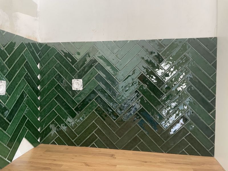

Env. 100 message Bouches Du Rhone
En effet, je ne suis pas un carreleur, mais un bricoleur perfectionniste qui n’est soumis à aucune pression financière et donc temporelle.
Jojokaly a écrit:Poussif, non, ça découpe bien. Long, peut-être un peu plus qu'avec une disqueuse 125 mm, mais c'est plus maniable et surement plus précis. Dans tout les cas, la pose en batons rompus prend beaucoup de temps !
une photo lorsque vous aurez terminé serait sympa.
Cdlt.

Je n'ai pas terminé, mais voici déjà une photo.
Env. 60 message Ain
Bonsoir.
Superbe! Mais en regardant la photo ,il me vient une question .Le carrelage arrive sur ce qui me semble être un plan de travail. N'aurait-il pas mieux value faire descendre le carrelage plus bas et appuyer le plan contre car si un jour on veut changer le plan pour une raison ou une autre cela serait plus simple?
Merci Chrisdif.
Mes murs n'étant pas droit, il était plus simple pour moi de poser les carreaux sur le plan de travail, même si ça demande plus de découpe.
Le plan de travail pourra toujours être retiré, il y a un espace de 2 mm entre celui-ci et les carreaux.
Membre utile Env. 600 message Toulon (83)
Non. Il suffira de retirer le joint de raccord entre plan et carrelage déposer le plan et en remettre un.

Jojokaly a écrit:Je n'ai pas terminé, mais voici déjà une photo.
T'aimes te faire c...hier toi avec une pose pareil !
Merci. C'est ma femme qui a choisi les carreaux et la pose !
Reste à voir le rendu une fois le joint blanc posé. Ça ne se voit pas pour l'instant, mais l'espace entre chaque carreau n'est pas régulier.
Jojokaly a écrit:Reste à voir le rendu une fois le joint blanc posé.
je ne sais pas trop si la couleur blanche pour les joints ne serait pas un peu trop en contraste avec le coloris du carrelage
après, c'est une histoire de goût et de couleur...
un exemple de rendu avec une pose similaire à la tienne à coloris équivalent :
https://carrecreatif.fr/2766-carrelage-zellige-vert-foret-br[...]artisan-moss-green.html
Joint utilisé : Fugabella KK 50 (vert émeraude)
C'est exactement la couleur qu'il faut. Il ne regrettera pas le blanc.
De : Toulon (83)
Je n'ai pas de doute sur l'esthétique de la couleur blanche, mais plus sur son noircissement avec le temps (et les vapeurs de cuisine).
C'est mural ça noircira pas aussi facilement. Sinon acide chlorhydrique et hop ça repart
