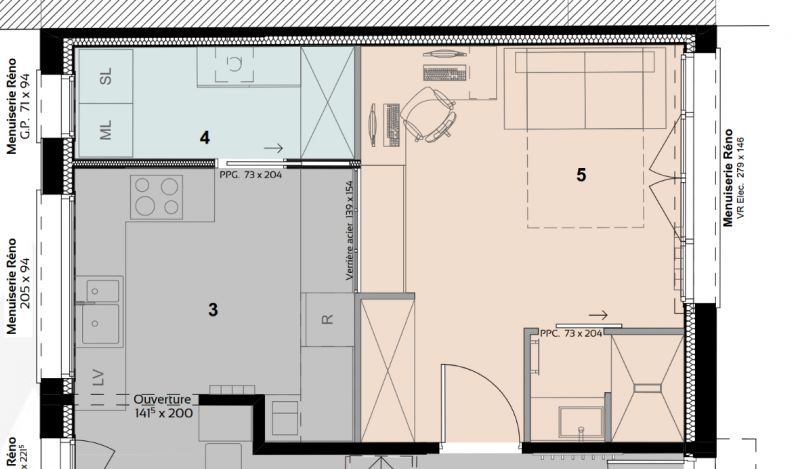

J'ai lu beaucoup de choses a ce sujet notamment sur ce forum mais pour mon cas je ne sais pas comment m'y prendre et surtout dans quel ordre.
J'ai une pièce de 21m2 qui va être divisée en 2 par une cloison en placo, d'un cote une cuisine/buanderie et de l'autre une chambre avec salle d'eau. cet espace est actuellement sur une dalle béton non isolée qui est 6cm en dessous des autres sols de la maison. Ainsi je souhaiterais recuperer le niveau pour ensuite poser des sols de finition type carrelage (cuisine/buanderie) et plancher contrecolle (chambre).
Pour ce faire plusieurs options:
  1. chape sèche type Fermacell
  2. chape maigre 4cm + 2cm isolant
  3. plancher OSB sur lambourde + 3cm isolant
Premiere question quelle option est la plus adaptée, sachant que je peux mixer, plancher OSB dans la chambre et chape dans la cuisine/buanderie si besoin.
Mais surtout quel est l'ordre a respecter:
  1. rails + placo en premier et ensuite (chape/plancher OSB) par piece
  2. chape ou plancher d'abord puis rails
dans le cas ou il n'y aurait que 1 cm a rattraper j'aurais fait tout le placo en premier mais la avec ces 6 cm je suis un peu perdu.
Merci beaucoup pour votre aide, mon cerveau va exploser haha
