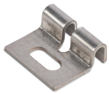

Je vais poser une clôture rigide et un portillon alu.
Le vendeur nous a dit qu'il était possible de fixer directement le panneau sur le poteau alu avec ce genre de fixation.
Qu'en pensez-vous ? Quel type de fixation faut-il prévoir? ( vis tarodeuses, chevilles...)
Merci pour votre aide.
Dept : Moselle
kstou2001 a écrit:Le vendeur nous a dit qu'il était possible de fixer directement le panneau sur le poteau alu avec ce genre de fixation.
Si le vendeur le dit...
Moi je ne connais pas les dimensions de ce poteau alu, ni les dimensions des tes panneaux, je ne peux donc pas t'en dire plus.
Et si tu as l'idée de mettre par la suite des occultants sur ces panneaux rigides, il y a certainement un peu plus de questions à se poser concernant la solidité.

Justement ne pas prendre pour argent content les propos d'un commercial. Le poteau fait 10cmx10 avec une épaisseur d'aluminium de 4mm.
Le panneau rigide est classique, 1m73 de hauteur, fil de 5mm. Des occulants en composite viendront s'ajouter par la suite.

Merci pour ces explications. Les panneaux sont prevus pour recevoir des occultants mais de base avec un certain type de poteaux. Pour eviter d avoir deux poteaux côté à côte, on m'a conseillé de le visser directement sur le poteau alu du portillon.
Mais si un risque de pliage alors je vais ajouter un poteau.

Hello, ce genre de fixation fonctionne plutôt bien (je vends les deuxièmes) mais sur un départ mural, pilier béton ou pilier de portail ou portillon en acier. Dans ce cas, s'il doit y avoir des occultants, on conseille d'en rajouter au moins deux de plus par côté par rapport au nombre habituel. Par contre, je ne mettrai pas ma main à couper sur de l'alu, même en 100*100... surtout s'il est prévu de mettre des occultants.
