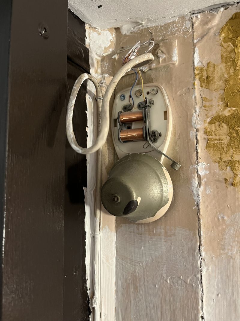

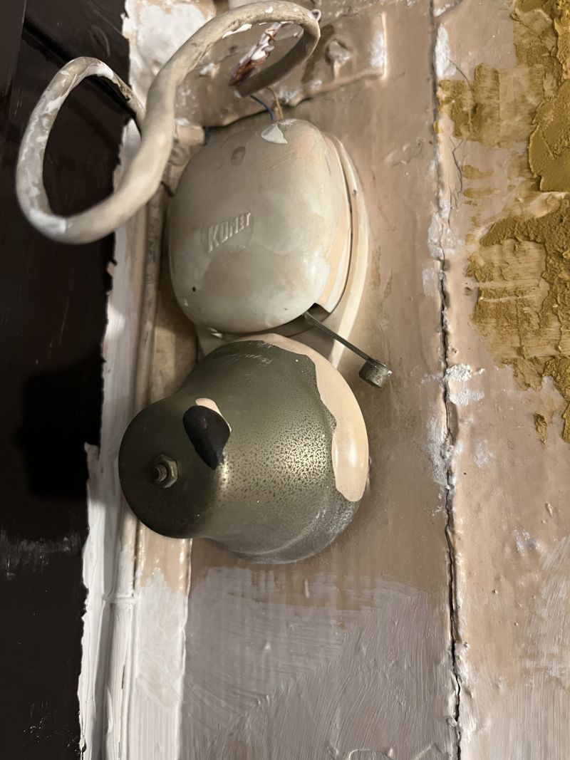

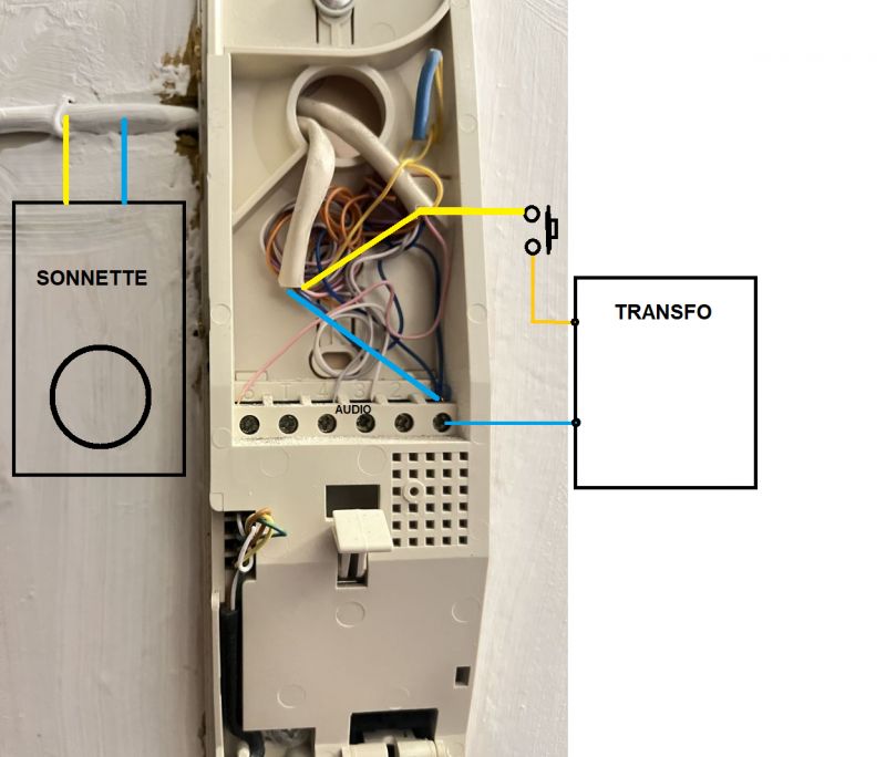

Je souhaite remplacer un vieux carillon dans mon appartement. (Voir photo) Il est relié au bouton de la sonnette extérieure au rdc ainsi qu’un bouton devant ma porte de palier. De l’interphone dans mon appartement chemine ensuite un câble qui se retrouve dans ce carillon. J’aimerais simplement remplacer le carillon, donc l’émetteur du son et non l’interphone ou autre chose.
Puis-je simplement acheter un carillon à brancher sur secteur et le connecter aux fils qui sortent de l’interphone ?
Je vous remercie d’avance pour vos réponses !

BJR avant d'acheter un carillon il faut mesurer la tension de fonctionnent de celui-ci,peut etre marquer dessus ,vu que c'est un 2fils oui tu peut le remplacer.
De : Bourg En Bresse (1)
Env. 10 message Bas Rhin
GOUPIL 01 a écrit:BJR avant d'acheter un carillon il faut mesurer la tension de fonctionnent de celui-ci,peut etre marquer dessus ,vu que c'est un 2fils oui tu peut le remplacer.
Merci pour la réponse.
Non malheureusement ce n’est pas écrit.
Et pas besoin d’un transformateur en plus ?

y a t'il également une sonnerie au niveau de l'interphone?
Dept : Manche

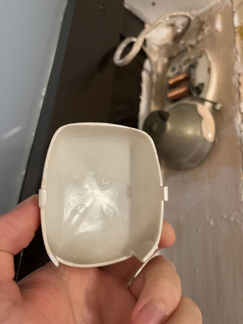

Pas d'indication non plus sur ou dans le capot ?

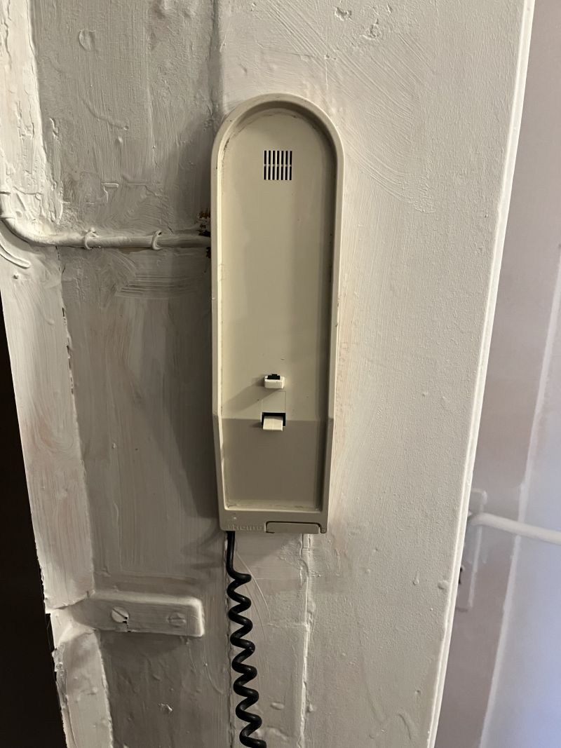

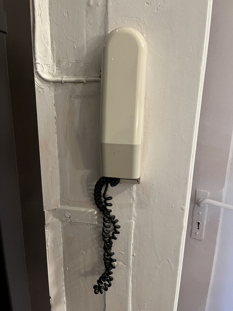

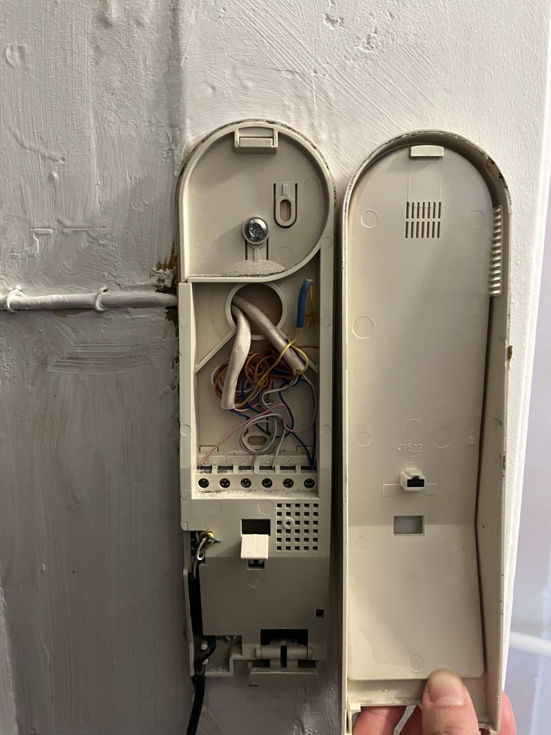

Une photo de cet interphone, et aussi de l'intérieur de celui ci (attendons cette réponse)

Et pour moi : Capot de la sonnette pas de l'interphone.

Certainement une 12V
Sonnerie déportée ou pas, perso, jamais vu ça (au su des trop rares indications données)

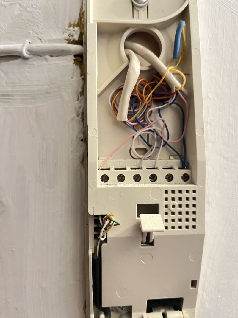

Bonjour, voici les différentes photos.

merci d'ouvrir l'interphone

Bizarre ce câblage, j'ai de gros doutes sur le fait que ce poste fonctionne
pas de gâche électrique à la porte d'entrée ou du moins pas moyen d'ouvrir depuis le poste

Il doit y avoir un transfo quelque part. Je pense que les câbles et l'alim de l'interphone ont été utilisés pour cette sonnette.

si tu regarde bien l'utilisation normale de chaque borne tu comprendra qu'il y a un gros soucis

Non, j'ai cherché pas mal de temps et j'ai trouvé un modèle qui est câblé de cette façon.
