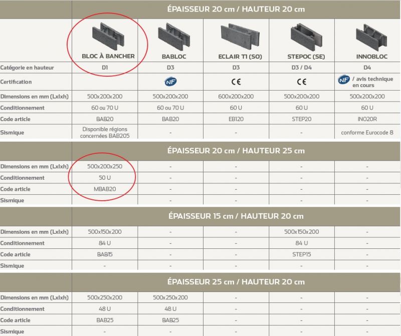

Ce qui me questionne : quelle est la distance acceptable entre deux tiges d'acier qui font l'objet du recouvrement de 50 cm ?
En effet, les attentes sont espacées de 25 cm et les verticales de 15 cm.
Je me pose cette question dans la mesure où vous indiquez qu'il n'y a pas besoin de ligatures.
Et pour répondre à votre question : sur les blocs est marqué CE ALKERN D1.
La seule référence qui propose du 25 en hauteur semble être MBAB20.
Les 3 mètres ont été coulés en une fois.

Par contre, je ne vois pas les blocs D1 chez Alkern.
https://www.alkern.fr/wp-content/uploads/2021/03/La-gamme-de[...]cs-a-bancher-Alkern.pdf
Il y a l'éclair T1, mais il fait 60cm de long. Couler 3M de haut en une fois, il faut avoir sacrément confiance.

Un exemple d’URL sur la gamme Alkern.
https://www.alkern.fr/wp-content/uploads/documents/Bloc%20eclair%20t1.pdf
Je crois deviner que les deux premières colonnes ci-dessus (bloc à bancher et babloc) correspondent à la première colonne (bloc à bancher traditionnel) du schéma de votre URL.
Et en effet, la hauteur de remplissage est de 1.5 mètres par jour.
