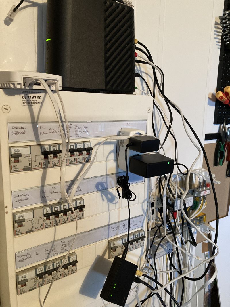

Nous venons d’emménager dans une maison où nous avons la fibre et un réseau RJ45 déjà installé. J’ai effectué des branchement un peu limite afin d’avoir internet dans toutes les pièces. En revanche je voudrais savoir s’il y a moyen d’avoir un branchement plus propre et surtout d’améliorer le wifi. La box étant connectée au coffret dans le garage, il y a des endroits complètement dénué de wifi dans la maison. Je n’y connais pas grand chose en réseau (les photos attestent de mon amateurisme)et voudrait également idéalement brancher nos imprimantes en réseau directement sur la box. Est ce possible?
Toute expertise ou conseil dans le domaine fortement appréciée!

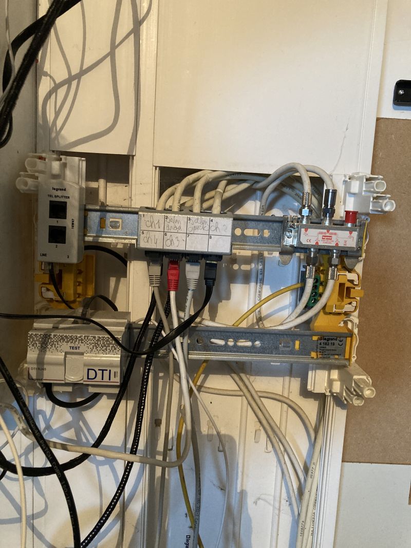

Ok ca veut dire que je suis obligé de garder tous ces câbles connectés à ma box dans le garage? Pas moyen de connecter ce DTI à l’arrivée Fibre pour « donner » du réseau à toutes prises RJ45 et brancher le modem ou je veux?

Comme tu as la fibre le DTI n'a plus d'utilité,on vois pas sur la photo ou est ton boitier PTO? (point de terminaison optic)boitier qui alimente la box en fibre
De : Bourg En Bresse (1)
Pas de boîtier Pto avec cette box le branchement se fait directement dessus…
GOUPIL 01 a écrit:Comme tu as la fibre le DTI n'a plus d'utilité,on vois pas sur la photo ou est ton boitier PTO? (point de terminaison optic)boitier qui alimente la box en fibre
Salut, il faut brasser toute tes prises, ensuite tu peux ajouter un ou des switch et une ou plusieurs bornes wi-fi, une ou deux imprimantes etc ou tu veux.
De : Barges 21910 (21)
Hello mistergues, merci pour ta réponse. C’est quoi que tu entends par brasser toutes mes prises ?
mistergues a écrit:Salut, il faut brasser toute tes prises, ensuite tu peux ajouter un ou des switch et une ou plusieurs bornes wi-fi, une ou deux imprimantes etc ou tu veux.
C'est les 4 ou 6 (on voit pas trop ) qui sont dans la gtl
