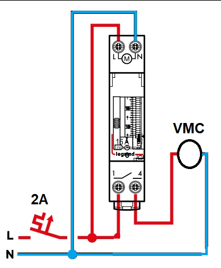

J'ai fait l'acquisition d'une horloge pour programmer le fonctionnement d'un moteur de VMC, trop bruyant la nuit.
Malgré un appel au service technique Legrand je suis toujours perdu.
Dois-je installer un disjoncteur en amont ? Quel ampérage 2A ?
Si je comprends bien je dois relier la borne "L" et 1 de l'équipement ?
Je relie le neutre de ma VMC au départ neutre du disjoncteur et la phase de la VMC à la borne 4 ?
Question subsidiaire: dans le doute j'ai pris un modèle avec réserve de marche, mais dans mon cas est-ce utile ?
En cas de coupure de courant la VMC ne fonctionnera pas ...
Un grand merci pour votre aide.
Dept : Val D Oise
Oui vous pouvez faire comme sur le schéma, mais mettez un disjoncteur de 2A qui protégera à la fois la VMC et l'horloge.
La réserve de marche (100 heures) permet à l'horloge de continuer à fonctionner durant les coupures de courant. Sans réserve elle s'arrêterait et il vous faudrait la remettre à l'heure à la remise sous tension.

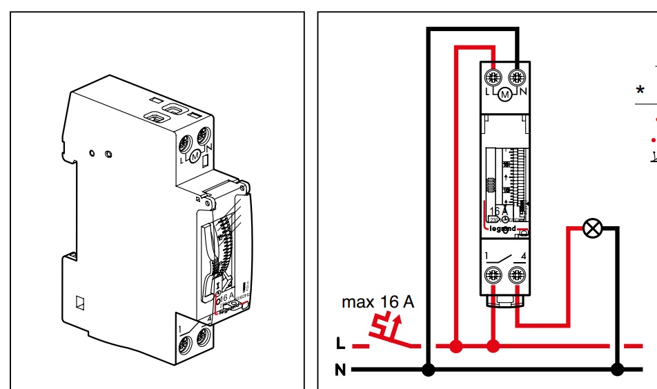

Je n'utilise pas ce modèle, mais pour le réglage de l'heure, une fois les picots de programmation positionnés, il suffit de faire coïncider l'heure de la roue avec le repère.
Exemple de la notice pour 10h : (respectez le sens de rotation, et ne jamais revenir en arrière)
