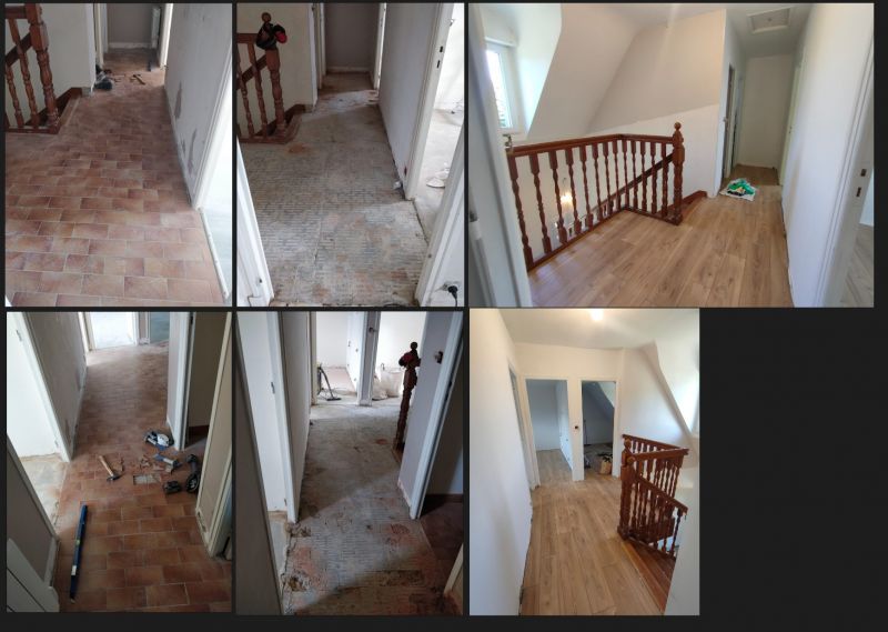

je viens d'acquérir une maison qui date de 1980. Pas mal de chose à faire notamment et ce problème à résoudre.
Je n'ai aucune connaissance en la matière, voilà pour quoi je viens demander de l'aide.
Ce couloir en carrelage est à l'étage. à partir de la moitié du couloir il y a une bosse, le sol est bombé, et les carreaux pour la grande majorité ne sonnent pas creux. J'ai décidé de retirer un ou deux pour voir comprendre ce qu'il y a en dessous. Je souhaite, déposer le carrelage et y poser un parquet stratifié à la place.
Mais si il n'est pas à niveau, ça risque d'être un poil compliqué. En effet il est bombé sur le milieu et sur un bon tiers de la longueur du couloir. Est ce que la chappe est bombé avec ce carrelage qui l'a suivi, et si c'est le cas y a t-il possibilité de poncer  pour perdre cette hauteur? Sur les plans de la maison il me semble qu'il indique que c'est un plancher en B.A.
Comment je peux rattraper ça, à votre avis? Je poste des photos pour mieux comprendre.
Quel conseils pouvez vous me donnez?
Merci,

Ca dépend de la hauteur de ce bombage
Chez mon fils il y avait aussi ce souci.
J'ai pris un disque à béton et poncé la bosse de 1.5 cm sur 1m² environ. Pénible mais ca a fonctionné
Sinon regardes si avec un ragréage ca permet de niveler toute la surface sans impacter les bas de portes.

Oui, faudrait comprendre pourquoi le sol est bombé et si ça ne va pas évoluer. Penses tu qu'il y ait un isolant entre la dalle et la chappe ?

@w36xb2w > Il est de 1 cm environ. Le ragréage me parait pertinent mais je ne sais pas si je dois le faire sur toute la surface de l'étage ou juste partiel. J'ai une ponceuse béton avec un disque diamant qui pourrait être utile aussi.
@Deudy> Jen 'en ai aucune idée, c'est une maison de 1980. La maison à pas mal de fissures de l'époque, elle a pas mal travaillé. Donc possible que ça vienne de là mais possible aussi que le plancher était pas top dès le départ au vu des finitions des sols du reste de la maison. Je ne pense pas qu'il y ai d'isolant.

Au vu des photos tu vas devoir enlever toute la colle des carrelages.
L'état du sol va être impacté et seul le ragréage va te permettre un sol lisse.
Si les portes frottent tu devras les recouper.

Merci beaucoup pour votre avis! Je vais tout déposer pour commencer et j'aviserai!

Voici le résultat, j'ai tout déposer, et un carreleur a fait le ragréage sur tout l'étage et j'ai pu poser moi meme le parquet!
