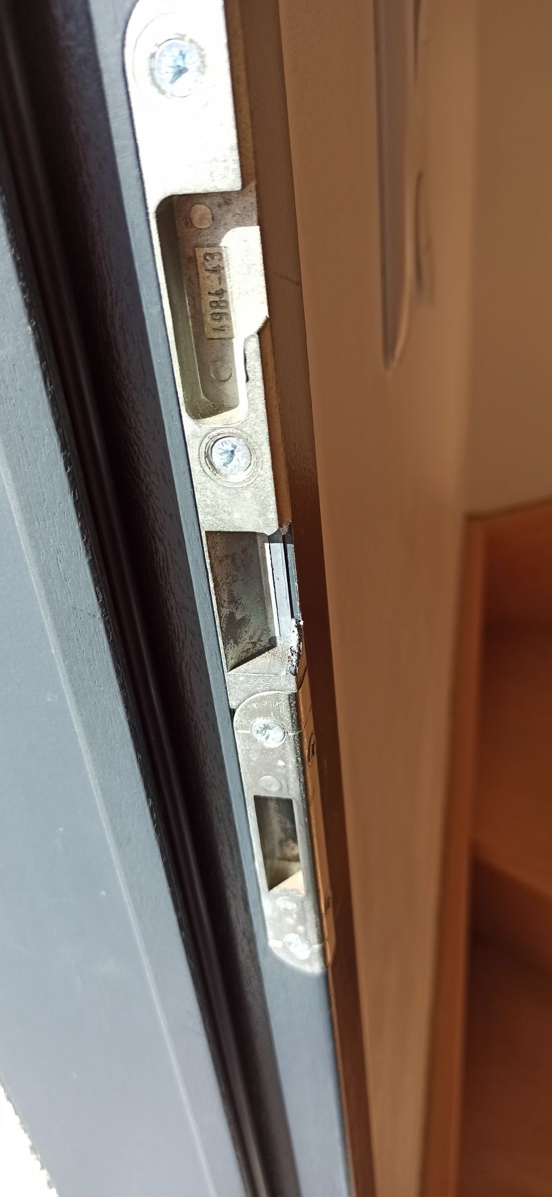

Une partie de la gâche de ma porte d'entrée vient de se casser.
La porte est de marque Gervais et la gâche pas sûr je crois que c'est vachette mais à part un code sur la gâche je vois rien d'autre.
Je trouve différentes références sur internet mais rien de parfaitement similaire ''4984-43".
Dois je changer toute la gâche ou possibilité de remplacer la seule partie supérieure ?

Un lien pour cette gâche :
https://maserrurerie.net/produit/jeu-de-gaches-pour-serrure-[...]-a-crochet-serie-20500/
Le kit complet est cher et un bon bricoleur adaptera plutôt la référence 4984-23 à moins de 10 euros.

Franchement merci, j'ai cherché le pire et pas moyen de trouver pile cette référence !
Je vais commander.

Alors j'étais tombé sur la référence que vous indiquez, qui semble être en un seul bloc.
Sans fixations visiblement sur la face avant. Mais les dimensions sont identiques.
Pouvez-vous m'en dire plus sur l'adaptation que je devrais envisager s'il vous plaît ?

Désolé, en dépannage je ne suis jamais tombé sur ce produit !

Donc je suis parti sur la référence 4984-23 achetée moins de 12 euros ! Elle se monte parfaitement et les dimensions sont identiques à la pièce d'origine. Parfait.
