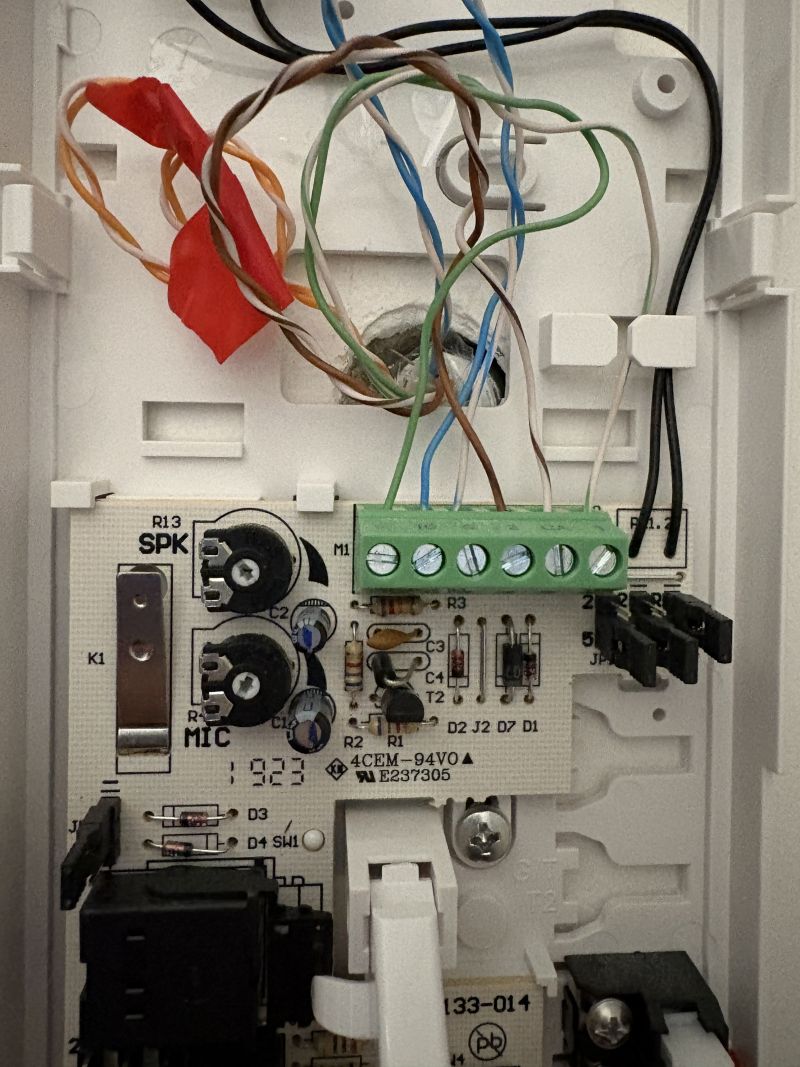

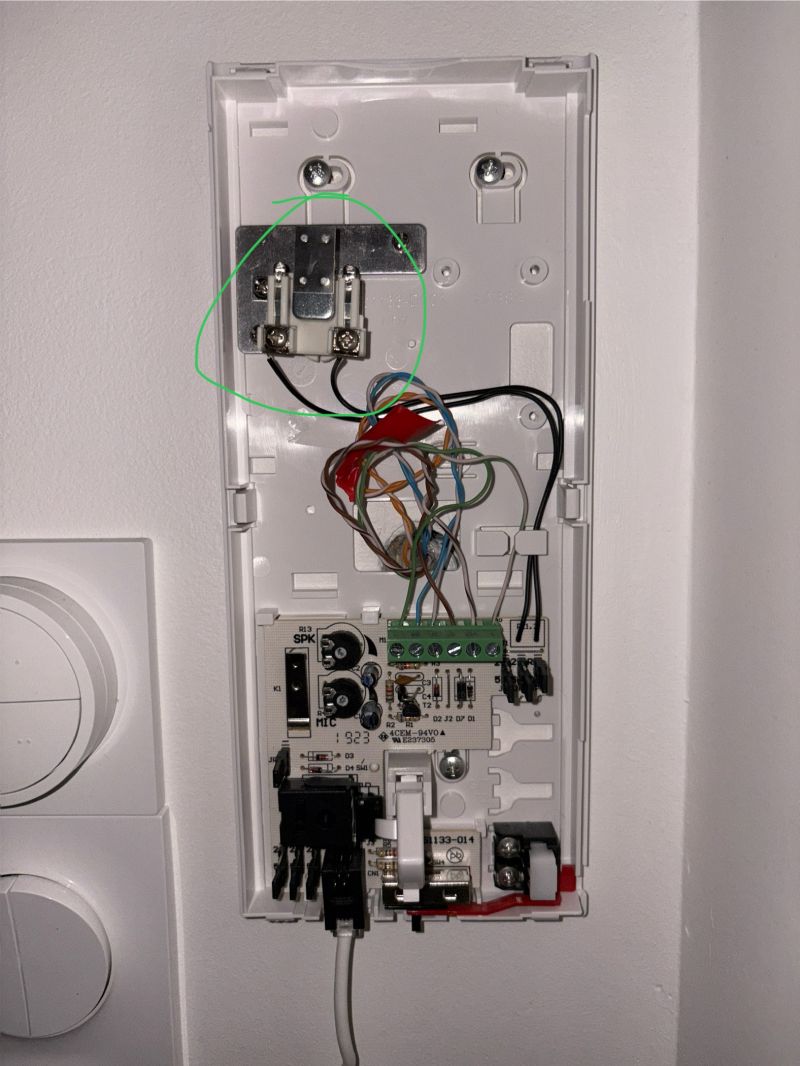

J'ai installé un interphone Urmet Atlantico en remplacement de mon vieil interphone.

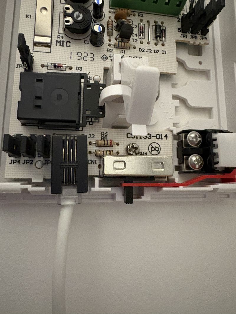

Il marche parfaitement bien mais je ne parviens pas à régler le volume de sonnerie, ni à mettre l'interphone en position Mute.
Pouvez vous me renseigner en regardant ces quelques photos ?
Si pas de solution je pensais installer un interrupteur simple en mettent les câbles noirs dessus afin de le mettre hors tension la nuit (beaucoup de plaisantins qui s'amusent avec les sonnettes par ici)
Pourriez vous me guider dans ce sens svp ?

Avec le cavalier JPA en position E (appel electronique au lieu du buzzer), peut être vous pouvez régler le niveau ?
Non ça n'ira pas
Insérer un inter surfil arrivant en CA

Super merci de vos retours

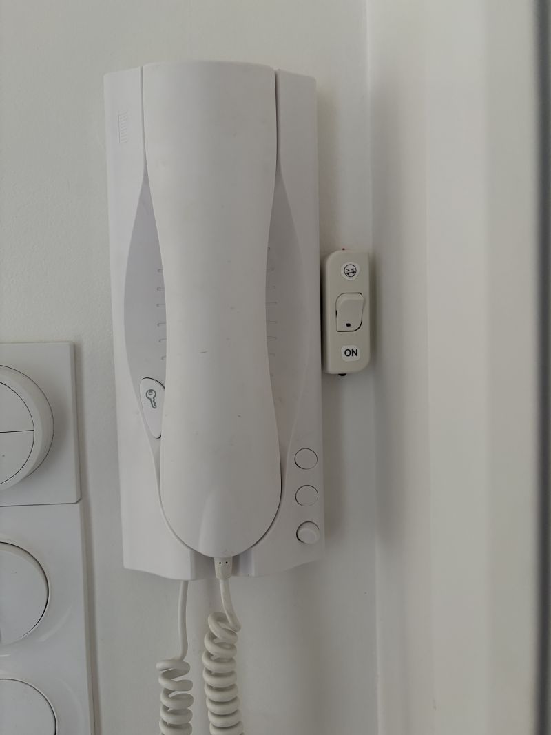

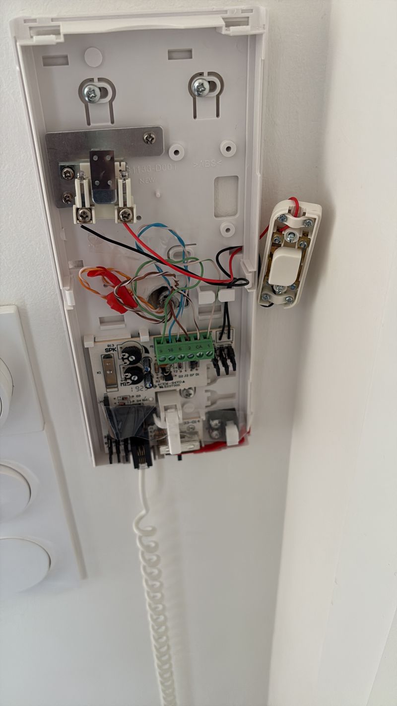

Impec
Je met les photos au cas où quelqu'un se pose la même question : ça marche
