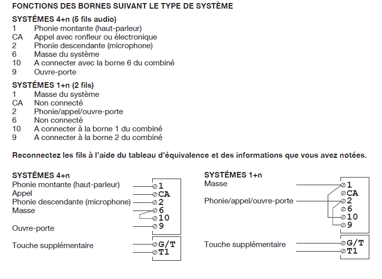

J'ai réalisé le branchement 1+n indiqué ci-dessous dans la notice du produit :

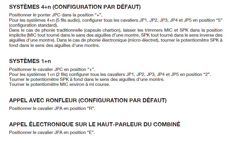

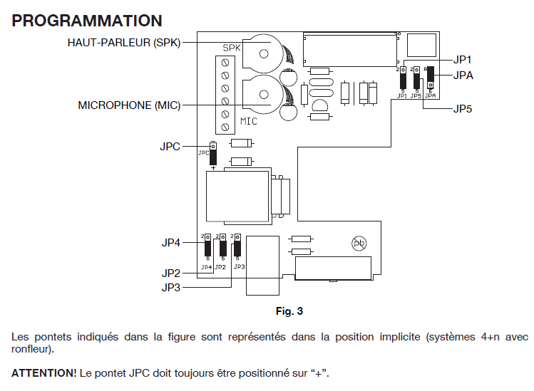

avec les cavaliers JP1, JP2, JP3, JP4, JP5 mis en "position 2" et le potentiomètre SPK tourné à fond, comme indiqué sur la notice :

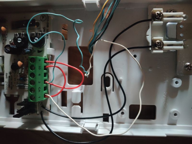

- il faut que je fasse un branchement 4+n et non 1+n, en attestent les autres fils. Cependant, lorsque j'ai ouvert l'ancien interphone, il n'y avait que deux fils de branchés il me semble, et la totalité des fonctions semblent être présentes dans ces deux fils (et les autres fils doivent dater d'une ancienne installation).
- il y aurait une erreur dans mon branchement car j'aurais mal interprété le schéma de la notice.
- l'URMET 1133 n'est pas compatible avec la platine de mon immeuble.
- il y a un défaut de branchement au niveau de la platine de mon immeuble.

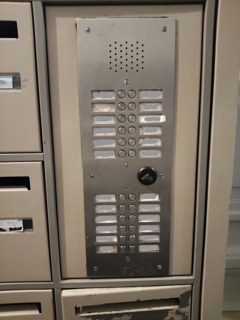

Platine CEVAM de mon immeuble
Branchement que j'ai réalisé :

Le poste acheté n'est pas un 1133 mais un 11333/15 qui n'est pas du tout la même chose.
Avant tout achat de ce type on vérifie l'éventuelle compatibilité et ce poste ELVOX ne figure pas sur le tableau des poste compatibles.
Le fait que la platine à boutons soit du CEVAM ou autre importe peu car on peut y implanter du matos d'autres marques (technologie hyper basique que je connais depuis disons 34 ans).
Si en mettant deux fils dans un sens on a une partie et rien dans l'autre sens (ou presque) alors c'est incompatible, c'est tout
