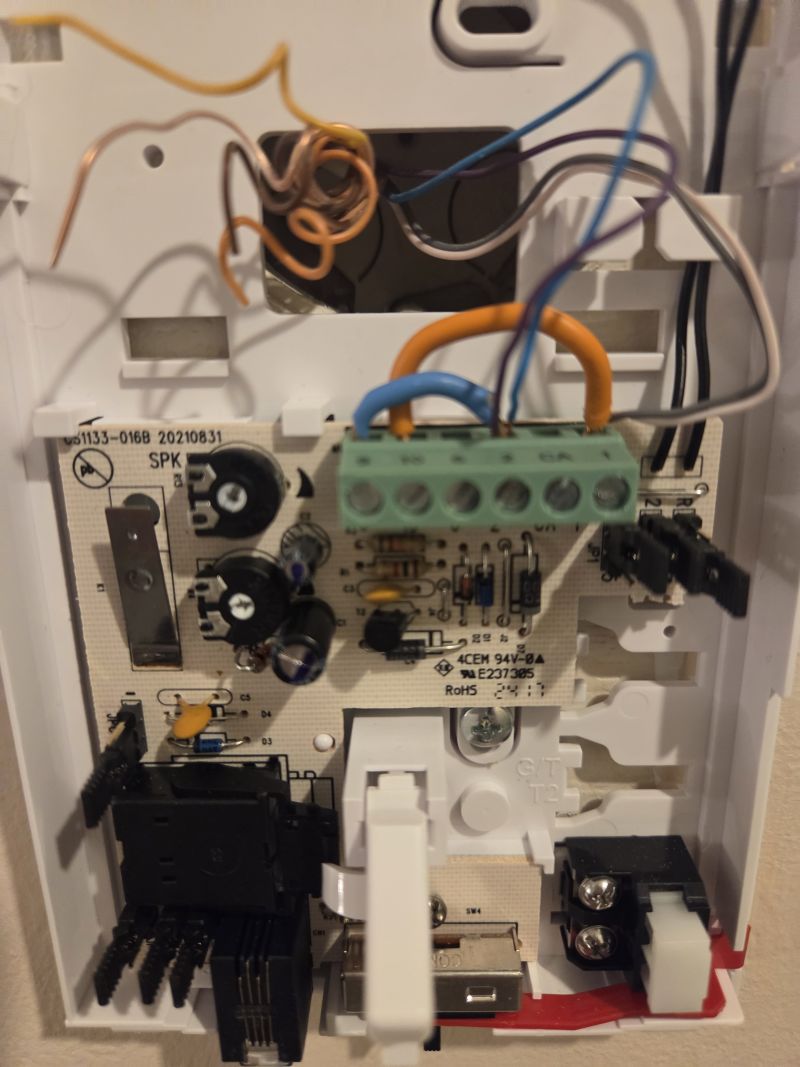

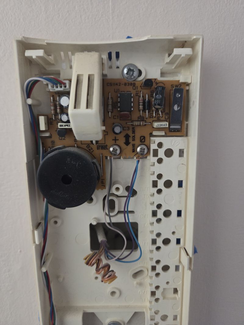

Bonjour , je viens de remplacer un ancien interphone Urmet (encore fonctionnel) par un nouvel interphone Urmet 1133/15. Le nouvel interphone sonne bien mais je n'entends pas les personnes parler (et vice  versa) et je n'arrive pas à ouvrir la porte. Je vous joins les photos de l'installation avant et après. Auriez-vous une idée du problème ? Merci beaucoup pour l'aide que vous pourrez m'apporter !

Hello,
Non compatible
Dept : Manche

Bonjour Merci pour ce retour, quel appareil serait compatible ? Merci par avance
Ancienneté : + de 7 mois
Je n'ai jamais rencontré ce modèle, le mieux est de demander à URMET
