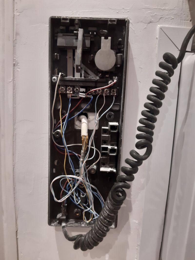

Je dois remplacer un vieux combiné, 5 fils, je voudrais savoir si quelqu'un peut m'aider à repérer les fils. Merci d’avance

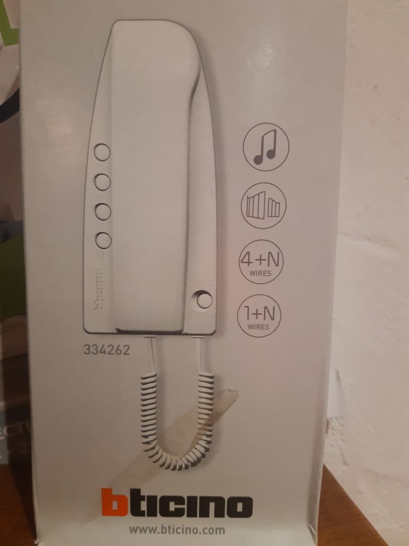

Je te remercie pour la réponse, par contre la platine de rue est bticino et m'ont conseillé un combiné de la même marque quej'ai déjàacheté: est-ce que à ton avis ça peut aller ?

Oui je le sais..c'est le poste de un client, je pense que le reste des appartements sont êtes rénové et les postes avec...le poste que j'ai acheté a son schema mais je ne comprends pas les arrivées du vieux
Dept : Var
Quelle référence pour le nouveau?
Pour l'ancien
6 : masse
7 : appel
9 : ouverture porte
1 : phonie montante
2 : phonie descendante

Bticino pi combiné universel, mais je pense que avec ce que tu m'as envoyé, je peux m'en sortir...merci beaucoup

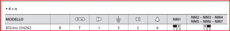

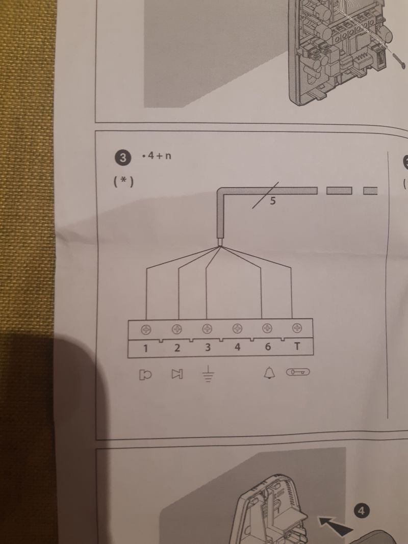

Sur la notice il y a un tableau de correspondance

Voilà ce qu'il y a dans les notices, désolé, j'était en voiture
Dept : Var
9 : T
1 : 2
2 : 1
6 : 3
7 : 6

Merci beaucoup, c'est parfait, très gentil, bonne soirée
