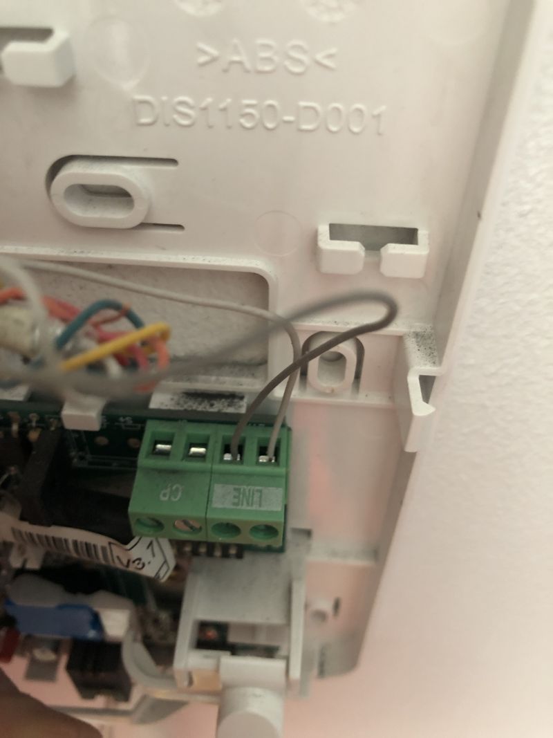

Je viens d’acquérir un nouvel appartement. L’ancien interphone fonctionnait (sonnerie, échange vocal,  ouverture porte) mais était cassé au niveau du support du combiné.
Ce vieil interphone n’avait pas de marque. J’ai gardé la photo de connexion des fils.

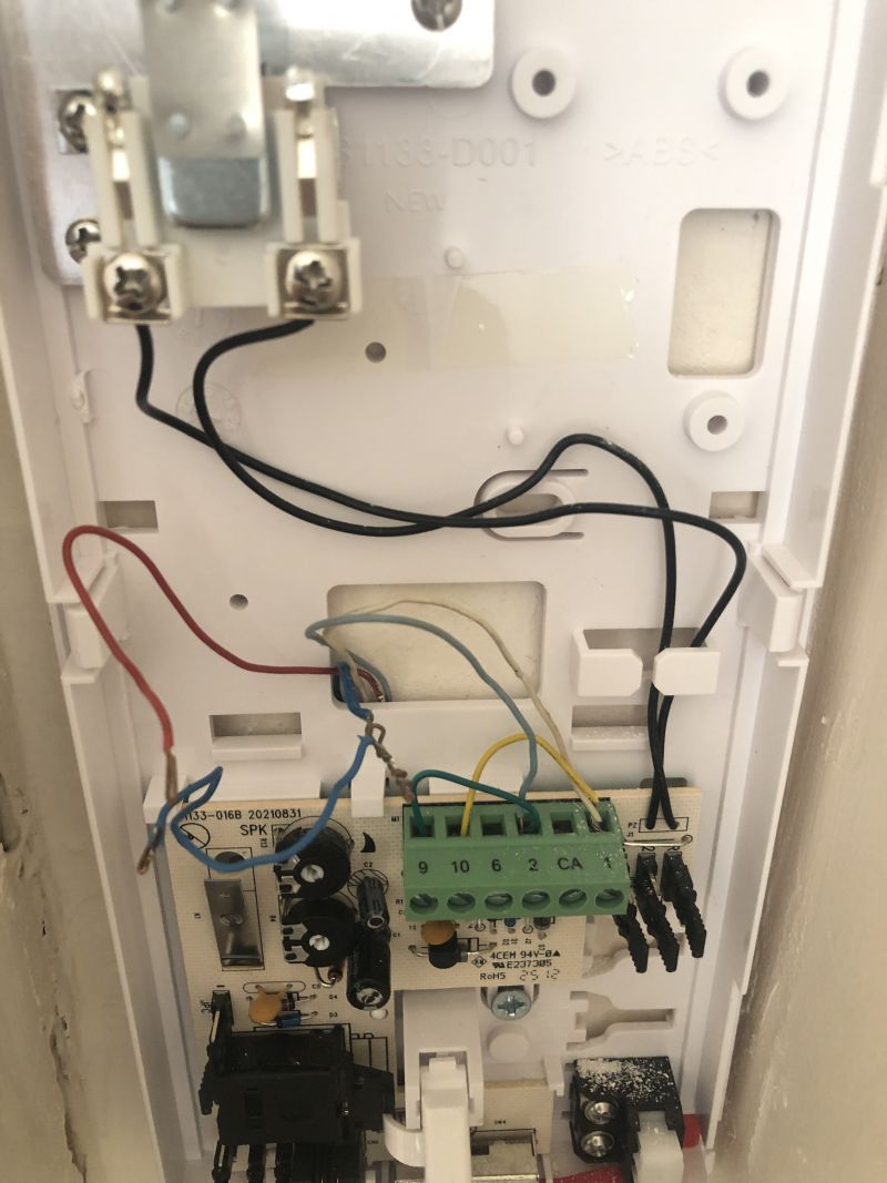

J’ai acheté un combiné Universal 1133/15 de chez Urmet.
J’ai essayé de suivre la notice pour les branchements mais l’interphone ne fonctionne pas : je n’entends pas sonner, je ne peux pas ouvrir et la personne ne m’entend pas …
Pourriez-vous m’aider s’il vous plaît 🙏 ?

Bonjour, un combiné Universel cela n'existe pas ! il vous faut trouver la marque de votre produit.
L'ancien, c'est celui de la 1er photo ou de la 2em ?
Car sur les  deux  photos  ce sont  bien des Urmet

L ancien est sur la première photo et le nouveau sur la seconde. Le terme Universel est utilisé par Urmet. Personnellement, je n'y connais pas grand chose

Hello,
Non compatible

Je dois donc renvoyer l'appareil ? Connaissez vous un modèle compatible ?
