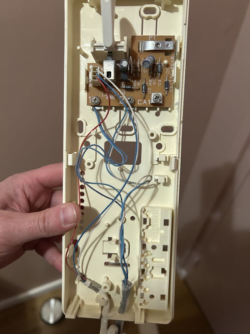

Nous souhaiterions changer l’interphone de notre appartement mais je ne sais pas comment m’y prendre.
J’ai lu qu’il existait des 2 fils ou des 5 fils mais en ouvrant le combiné, je vois 4 fils allant dans deux fiches ( voir photo)
Est-ce que je peux le changer dans un appartement collectif? Est-ce bien un deux fils? Puis je prendre n’importe quEl modèle 2 fils universel?

Je précise que notre interphone est un URMET.
Dept : Paris
Hello
prendre un urmet 1133/15 c'est la même marque et totalement compatible avec ce modèle 2 fils
Dept : Manche
Pokio737 a écrit:Je précise que notre interphone est un URMET.
j'en remplace régulièrement, je l'ai reconnu immédiatement

Merci beaucoup pour votre retour!

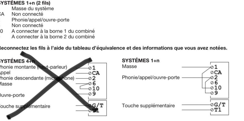

Pokio737 a écrit:Bonjour,
Sur la base des deux photos représentant mon interphone actuel, et de la notice du deux fils pour ce modèle d’interphone 1133-15 urmet
Ma compréhension pour l’installation est elle correcte?
1 actuel dans 1 du schéma
2 actuel dans 2 du schéma
1 pont entre 1et 10
1 pont entre 2 et 9
À quoi sert « touche supplémentaire »?

Hello
il n'y avait pas de touche supplémentaire donc on ne s'en sert pas

merci! Du coup, mon schéma est le bon?
1 pont entre 1et 10
1 pont entre 2 et 9

Oui, comme sur la notice
