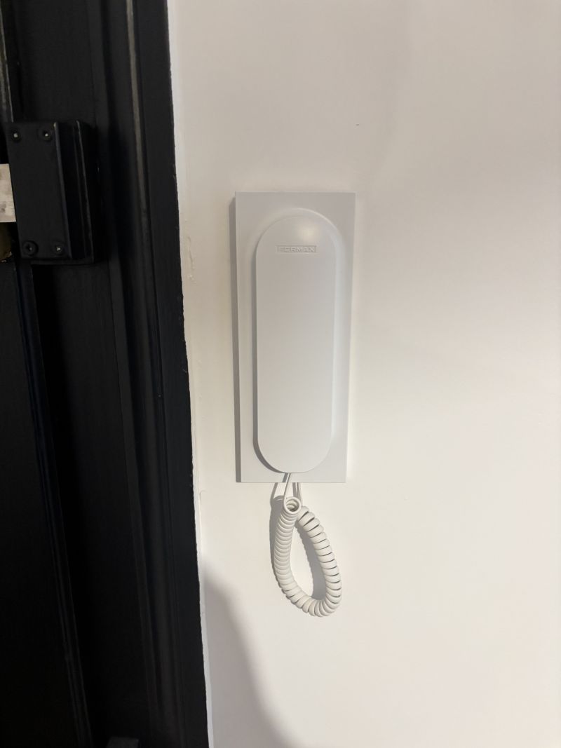

Dans mon appartement j’avais un interphone aiphone vc-k que j’ai remplacé par un interphone universel Fermax.

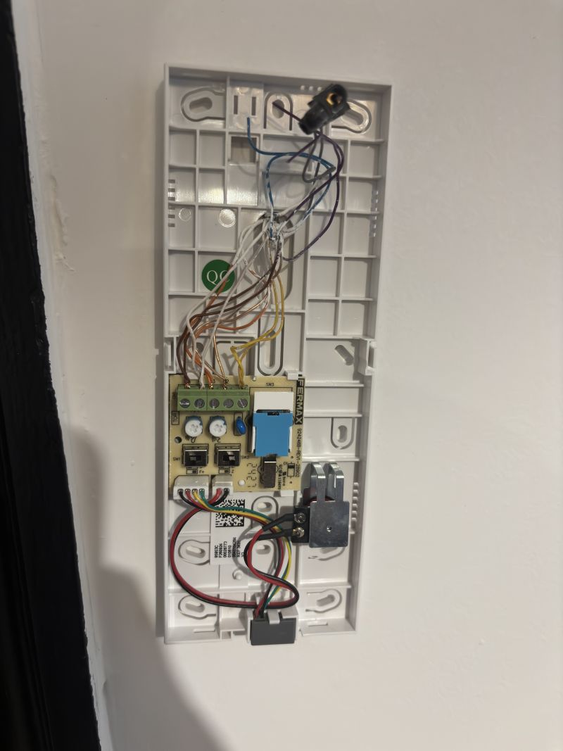

Le problème c’est que le nouvel interphone ne fonctionne pas, j’ai pourtant vérifié le câblage plusieurs fois, mais cela n’a rien changé. Néanmoins la touche pour ouvrir la porte fonctionne.
J’ai un multimètre, mais je ne sais pas trop comment l’utiliser pour pouvoir tester les câbles
Ci-dessous, la photo de l’interphone aiphone vc-k
Merci d’avance

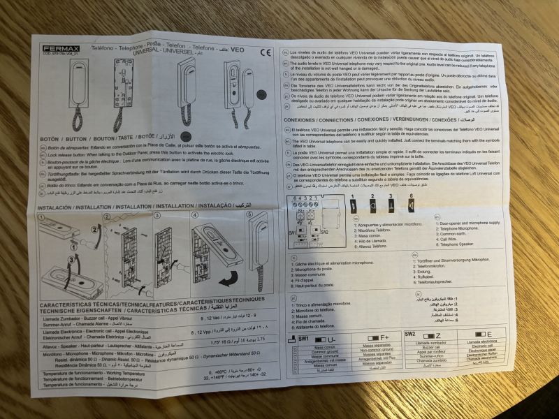

Lien notice : https://www.fermax.com/.doc-download?type=handbook&slug=970176c-telefono-veo-universal-es-en-fr-de-pt-ar-it&lang=fr

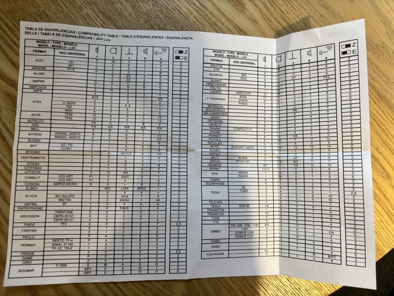

Sur un autre tableau de correspondance (bitron) , pour l'aiphone la phonie descendante (micro) est en 1 et la phonie montante (HP) est en 2. Donc l'inverse de ce que l'on peut voir sur le tableau Fermax
https://www.materielelectrique.com/content/fichiers_produits[...]ts/Combineuniversel.pdf
Sur ce tableau on peut voir aussi la correspondance entre le vc-k et le fermax .
Sur cet autre document : borne 1 aussi pour le micro et 2 pour HP :
https://interfoni.rs/wp-content/uploads/2019/08/Aiphone-VC-K[...]ca-sema-prikljucaka.pdf
Il y aurait donc une inversion de fils à faire entre 2 et 6 sur votre modèle de remplacement

Bonjour,je vous remercie pour vos réponses. J'ai essayé de permuter la borne 2 et 6 mais cela n'a rien changé. L'appel ne fonctionne pas. J'aimerais savoir comment pouvoir tester les câbles avec un multimètre ou autre technique pour pouvoir les identifier. Merci

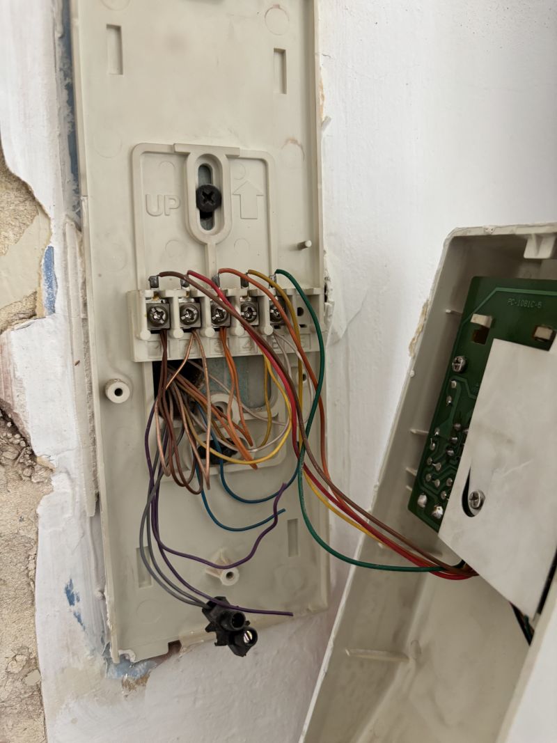

Je ne comprend pas pourquoi il y a deux fils de chaque couleur sur chaque borne.

Dans l’immeuble il y a 3 logements. L’interphone du rdc fonctionne. Moi je suis au 1ere étage.
je ne sais pas vraiment pourquoi il y a deux fils par borne. l’ancien interphone fonctionnait il était câblé avec deux fils aussi.

A mon avis ça passe en dérivation appartement par appartement
Si tu débranche les fils du dominos celui du dessus n'aura plus de sonnerie
