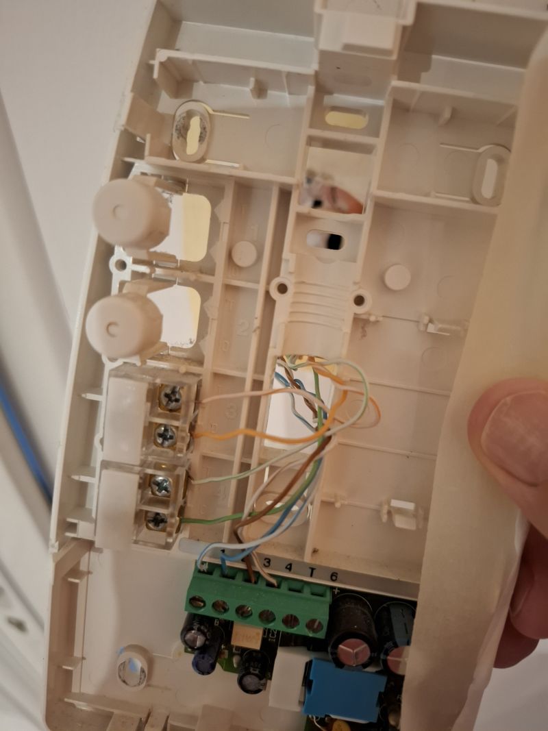

Bonsoir à tous,
Nouveau propriétaire je souhaite changer l'interphone de ma maison par un visiophone un peu plus moderne.
Le problème c'est que je n'ai aucune connaissance sur le sujet ni sur comment a ce jour c'est connecté.
Par quoi est ce que je peux remplacer mon interphone? 2 fils? 4 fils? Plus?
Je vous ajoute une photo de la platine intérieur.
Sur la gauche les fils connectent les deux boutons d'ouverture du portail (ouverture pleine ou pietonne)

Bonjour, aujourd'hui la plupart des visiophone sont en 2 fils, si la sections de vos fils est trop faible reliés en paires.
liaison écran visiophone en 2 fils + une alim en 230 V AC

C'est pas du tout certain que le doublage des paires apporte une amélioration, bien au contraire...
Ce câble télécom passe dans sa propre gaine ? ; ou alors il emprunte la gaine qui achemine le câble d'alimentation 220V portail ???
2 gaines à proximité immédiate dans la même tranchée ? ; sur quelle distance ?

A ce jour je n'ai pas un visuel précis de comment s'est monté, mais il me semble que j'ai deux gaines pour l'arrivée des fils.
Le portail est a environ 15 ou 20m max de l'interphone.

Ok, distance de 20m max entre platine de rue et combiné dans maison.
Il faudrait savoir si le câble de ton interphone actuel passe dans la même gaine qui alimente ton portail en 220V ?
Pour un interphone, rien de gênant. Mais pour un visiophone, mieux vaut séparer les circuits afin de ne pas avoir d'interférences éventuelles.

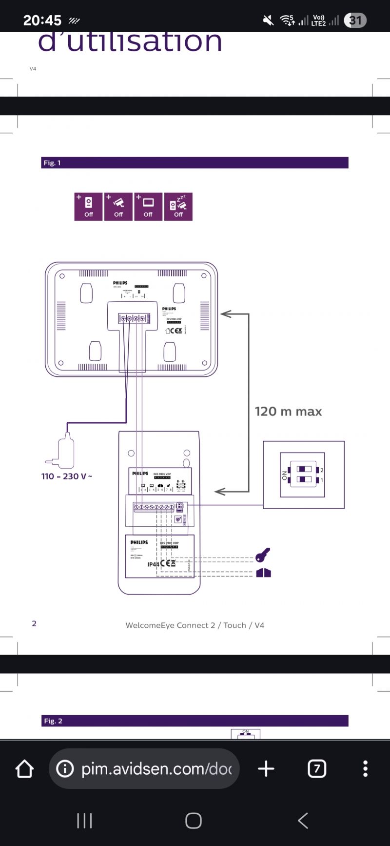

Un ami m'a donné le visiophone Philips Welcome eye2 (schéma ci dessous)
Par contre je ne comprends pas comment passer de 8 à 2 fils. Mon cerveau ne veut pas comprendre Biggrin

c'est simple 8-2=6 ; tu vires 6 fils
Blague à part, un visiophone 2 fils veut dire que ces 2 fils entre la base et la platine de rue assurent l'alimentation, la retransmission des appels, la retransmission de l'image et du son, les ordres d'ouverture portail...
