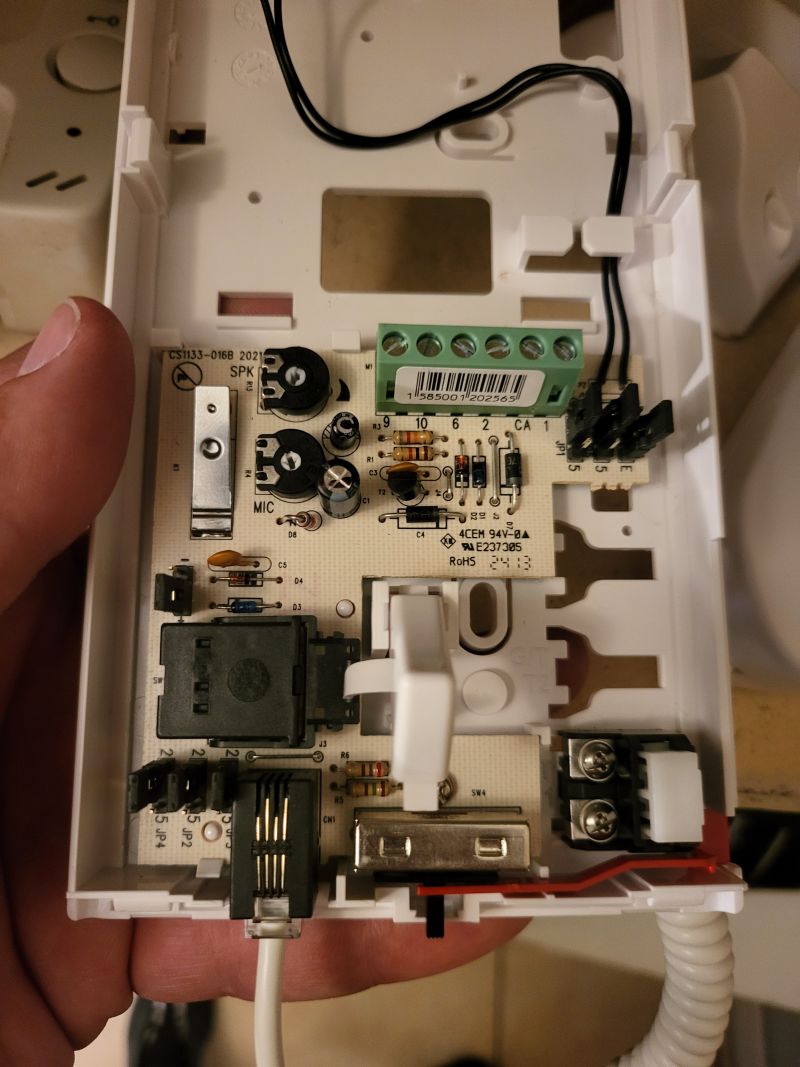

Je me permets de vous contacter car j'ai un pb de cablage sur un nouveau combiné interphone. Je vous explique. Je dois remplacer un combiné, avec une sonnerie presque HS, de la marque Aiphone GF-1D-SW par un Urmett universel 1133/15.
Après avoir tout cabler comme sur la notice, rien ne fonctionne sur ce nouveau combiné et je fais disjoncteur la centrale du collectif.

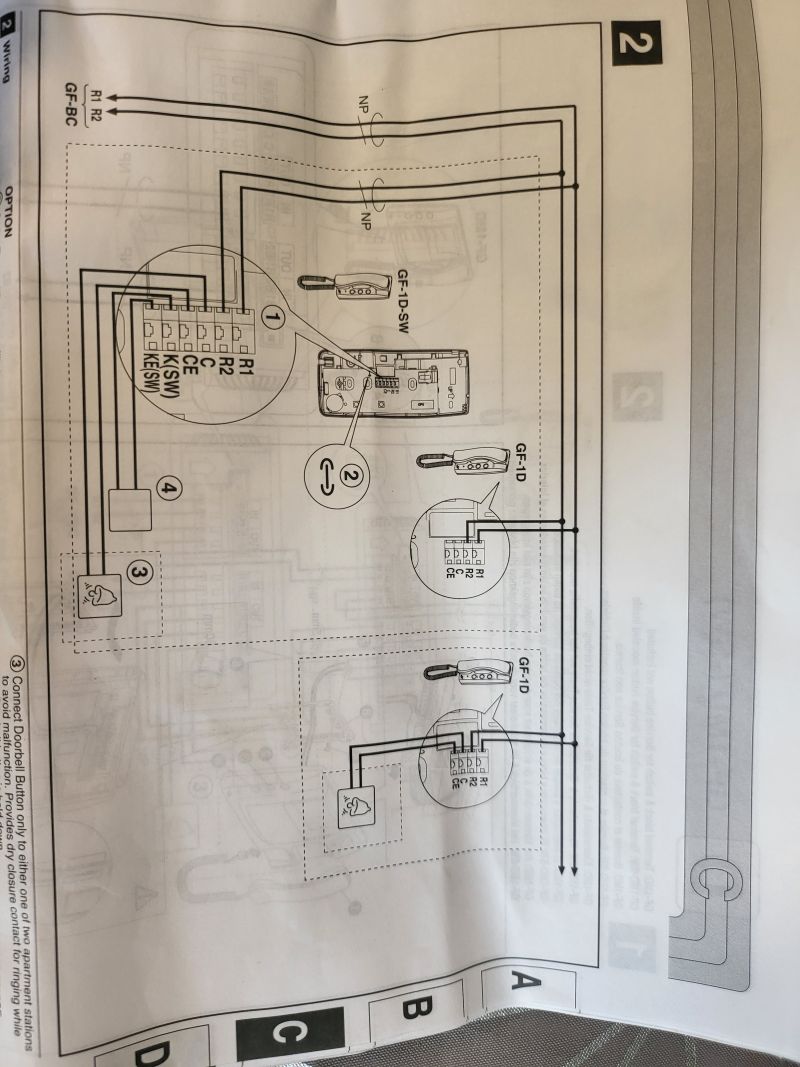

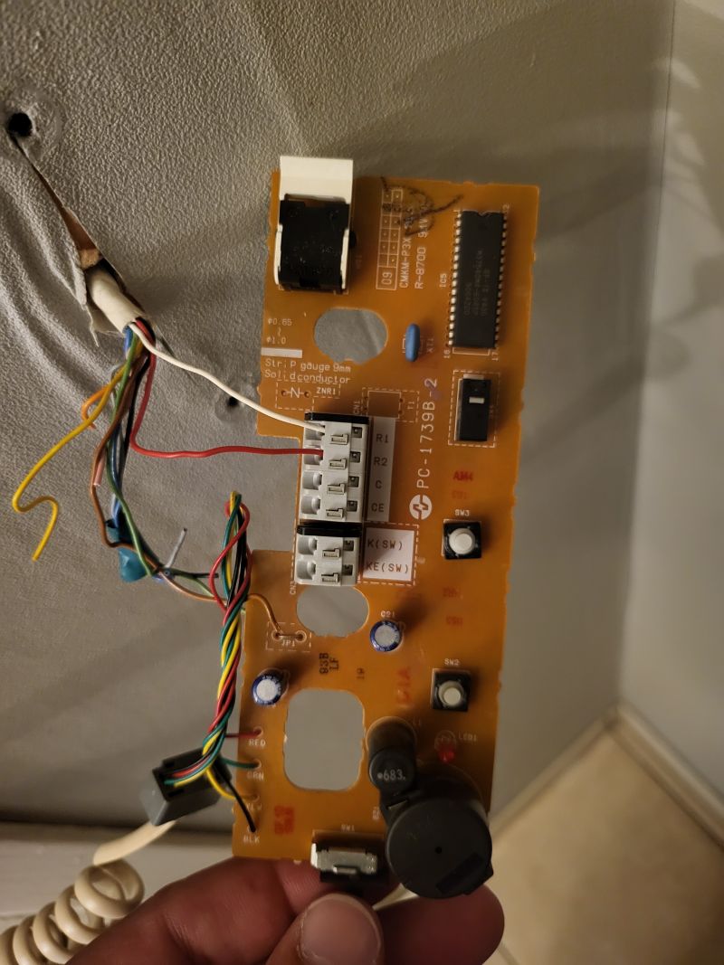

Je vous joint les photos de l'installation initiale du Aiphone en 2 fils que j'ai dans mon appartement  et ce que j'ai fait sur le Urmett correspond à la notice (pont, cluster JP1 à JP5 en sur position 2 et JPA sur E)
Est ce que quelqu'un pourrait m'aider svp ?
Lorsque je rebranche l'ancien combiné ça fonctionne à nouveau.
Installation initial Aiphone :
Notice et Schema Aiphone :
Modèle Urmett
Notice Urmett

Ce n'est pas compatible il faut impérativement prendre le même car en plus il faut qu'il soit associé à la platine

Ok merci. Je vais donc essayer de retrouver le même mais à priori pas simple à trouver si vous avez une site fiable je suis preneur .
Autre point vous parlez d'une association à la platine. Comment cela devra se faire après ?

Voir sur doc : https://www.aiphone-data.fr/ftp/site_corpo/notice_installati[...]n/notice_GF-systeme.pdf
il faut ouvrir la platine de rue, pas dit que ce soit accepté

J'ai installé le nouveau combiné avec un amis hier et tout fonctionne maintenant.
Il m'a en effet fallut prendre celui de la même marque (Aiphone) et ouvrir la platine de rue pour synchroniser le nouveau combiné d'appartement une fois installé avec la platine de rue.
