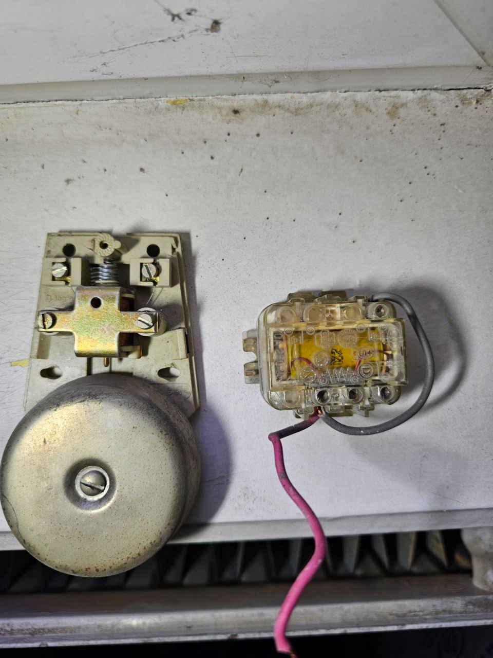

Quelqu'un pourrait il me préciser comment brauche t on cette sonnette et ce transformateur ?

L'affaire ne pourra pas se faire car ce n' est pas un TRANSFORMATEUR mais c'est un TELERUPTEUR
Revoyez votre projet

C'est une installation qui a fonctionné ?
La bobine du télérupteur était actionnée par le bouton d'appel et les contacts de puissance du télérupteur actionnaient la sonnette ?? ; En quelle tension ???

Ah d'accord.. Je pensais qu'il était couplé à la sonnette qui était juste en dessous. Après la sonnette fonctionne bien en 12 V ?

Non tous les fils sont là..Me faudrait alors un transformateur 12 V ?

C'est pas nous qui pouvons répondre à la vue de la photo !!!
il n'y a rien de renseigné dessus ?
Après observation il figure 6-9 V . il me faut donc trouver un transformateur en 6 Volts ? ce qui sera certainement le prix d'une sonnette neuve ?

Et oui, mieux vaut remplacer la sonnette, par du filaire ou sans fil W00t
Tu dois bien trouver de vieilles alim 220/9V qui alimentaient nos vieux appareillages divers, mais pas certain que la puissance soit suffisante pour ta sonnette...
