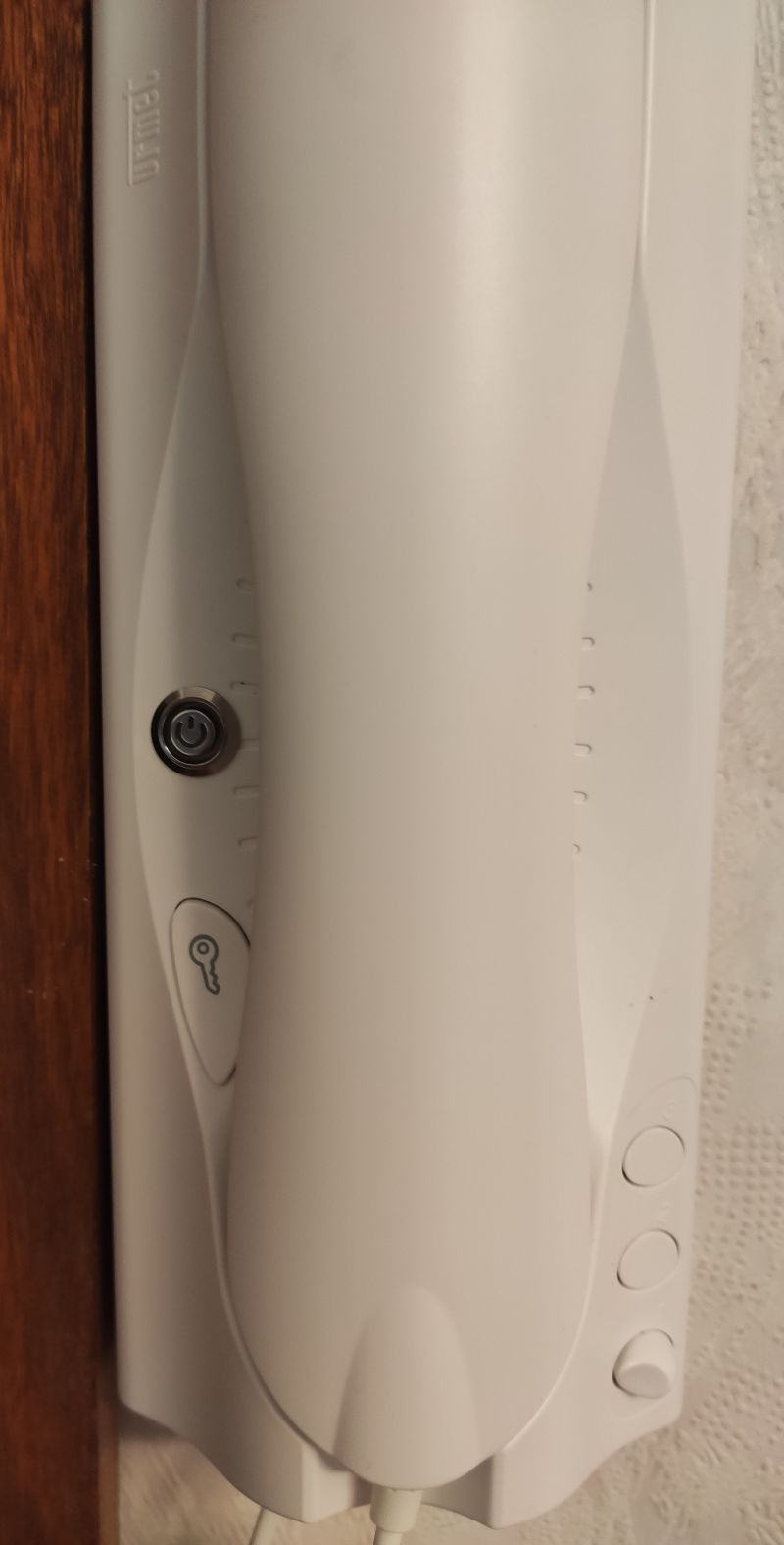

Je reviens vers vous pour vous montrer mon installation.
Le bouton me permet de couper les appels malveillants la nuit, et pour me signaler que les appels sont coupés, j'utilise le bouton du bas en déplaçant le curseur sur off pour faire apparaitre le bouton rouge.
Je précise que ce bouton est inactif avec une installation avec ronfleur, il me sert juste de visuel pour savoir si les appels sont ouverts ou coupés.
Au final, au lieu de faire une seule manipulation (installation électronique), j'en fais deux : j'appuie sur le bouton off et je déplace le bouton vers la droite pour faire apparaître le bouton rouge (et vice versa le matin).
Pourquoi ai-je fait cette installation ? Parce que j'ai un système avec ronfleur, et voici ce qui est écrit dans le manuel du parlophone :
Il n’est pas possible d’installer des interphones programmés pour sonnerie électronique dans des systèmes avec ronfleur et vice versa.
Le réglage du volume d’appel est disponible seulement pour les interphones programmés avec appel électronique.
Encore un grand merci pour ton aide, Rfco ! Si cela peut aussi être utile à d'autres personnes, j'en serais ravi.
