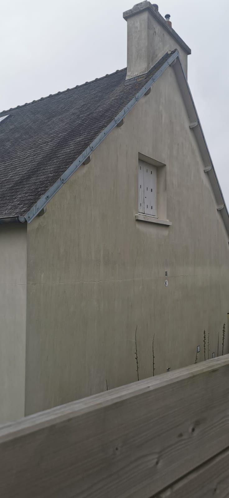

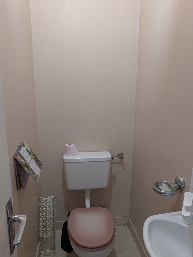

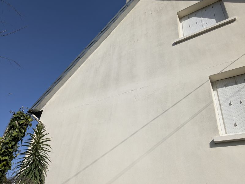

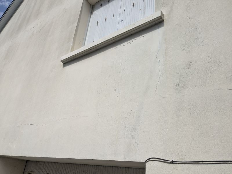

nous sommes dans les visites pour acheter et nous avons trouvé une maison qui nous plait bien sauf qu'elle présente des fissures à l'extérieur : quelques horizontales et une verticale.  Je me demande s'il faut fuir, le vendeur par l'intermédiaire de l'agent dit qu'il y a eu un tremblement il y a 30 ans que ca a fissuré, plus rien depuis... il affirmerait qu'il n 'y a pas eu de réparation sauf qu'on arrive à voir qu'il y a eu des reprises au joint... donc potentiellement ça a bougé depuis. Je vous joins les photos, peut-être qu'un oeil avisé pourrait me dire si ça sent l'embrouille à plein nez. Le meilleur pour la fin, vous pourrez admirer une fissure verticale dans les magnifiques ouatères !

Plusieurs questions :
- Quel est la nature du plancher de l'étage ( béton, bois,etc. ) ?
- Quel est la nature des doublages intérieurs ?

-Plancher béton partout egalement à l etage
-brique platriere pr l interieur.

Disons que même sans bouger, les maisons avec un plancher intermédiaire en béton sont souvent sujet à la fissuration. Donc on peut estimer que s'il y a eu tremblement de terre, les fissures sont normales et encore plus pour de la brique plâtrière au niveau du Wc
Après s'il y a eu des réparations et encore présence de fissuration en effet ce n'est pas très encouragent
