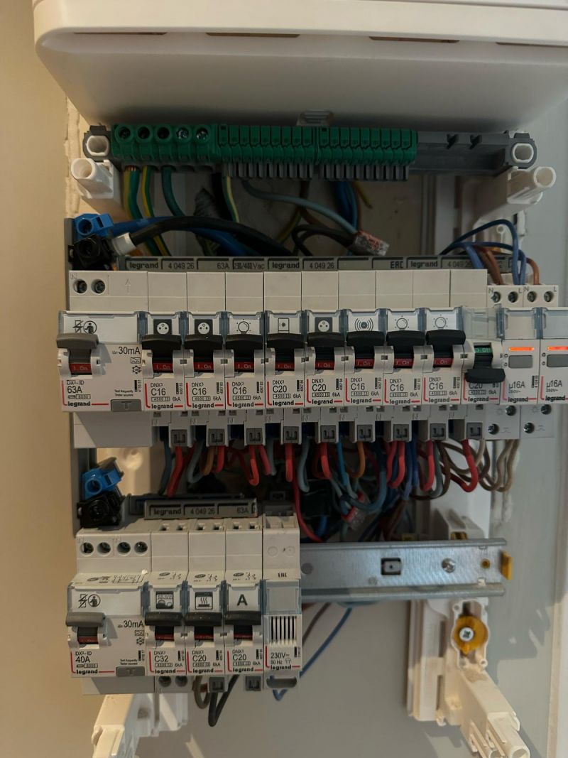

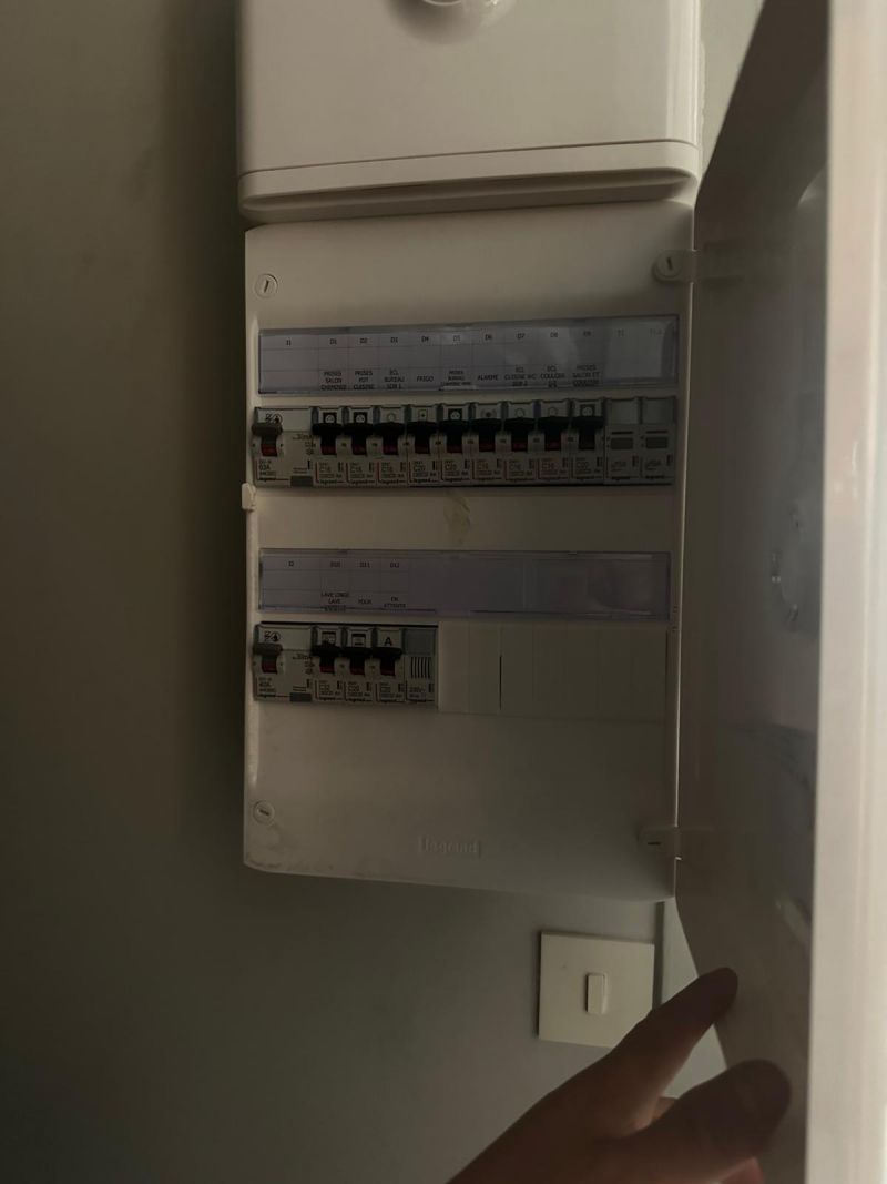

Je suis en discussion avec une agence pour un appartement ancien (construction avant 1948). Lors de la discussion du prix nous avons fait valoir le fait que le diagnostiqué comportait des anomalies :
- Dispositif de protection différentiel à l'origine de l'installation / Prise de terre et installation de mise à la
terre.
- Matériels électriques présentant des risques de contacts directs avec des éléments sous tension -
Protection mécanique des conducteurs.
Suite à notre offre, le propriétaire a fourni un nouveau diagnostic car celui d’avant (qui avait 1 an) n’avait pas pris un compte des travaux et maintenant il indique que
- L'installation intérieure d'électricité ne comporte aucune anomalie.
Nous avons fais venir un électricien qui nous a indique que les prises de terre n’était pas présentes partout dans l’appartement et que le tableau devait être changé. En rappelant la personne qui a fait le diagnostique elle m’indique que tout est bien au normes au sens du diagnostique. Que le nombre d’interrupteur par différentiel, les prises de terre hors pièce humide par exemple ne compte pas comme des anomalies.
 A-t-il raison ou cherche t’il à protéger le vendeur ? Quelles sont les normes que le diagnostic doit confirmer si ce n’est pas les normes NF C 15-100 quelles sont-elles?
Merci d’avance avec des photos si cela peut aider.

Ton électricien doit vivre (et pas chichement selon son avis), changer tout le tableau (au moins pour la partie matériel) est totalement inutile car tout répond aux normes actuelles, ce gars en veut à ton portefeuille
Dept : Manche
Dans l'existant selon la ,norme en vigueur pour l'existant, la terre n'est obligatoire que pour les pièces humides (SDB, cuisine) et pas pour le reste,
il ne connais pas son métier ou veut gagner un max sur les gens comme toi

bonjour,
Comme toujours il y a interprétation...
Je viens de recevoir un diag et les prises sans terre sont bien notées comme anomalies, mais dans la case observation elles sont notées comme compensées. ce qui est le cas chez vous.
Pour le tableau à refaire je rejoins RFCO. La seule chose qui m’interpelle c'est l'identification du 32A on a l'impression qu'il protège la ligne lave vaisselle à moins qu'il n'y ait rien dessous.
