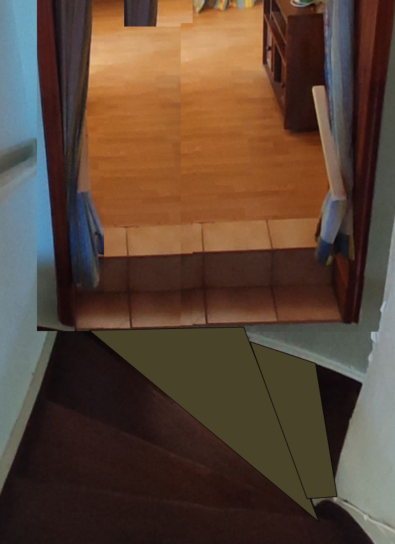

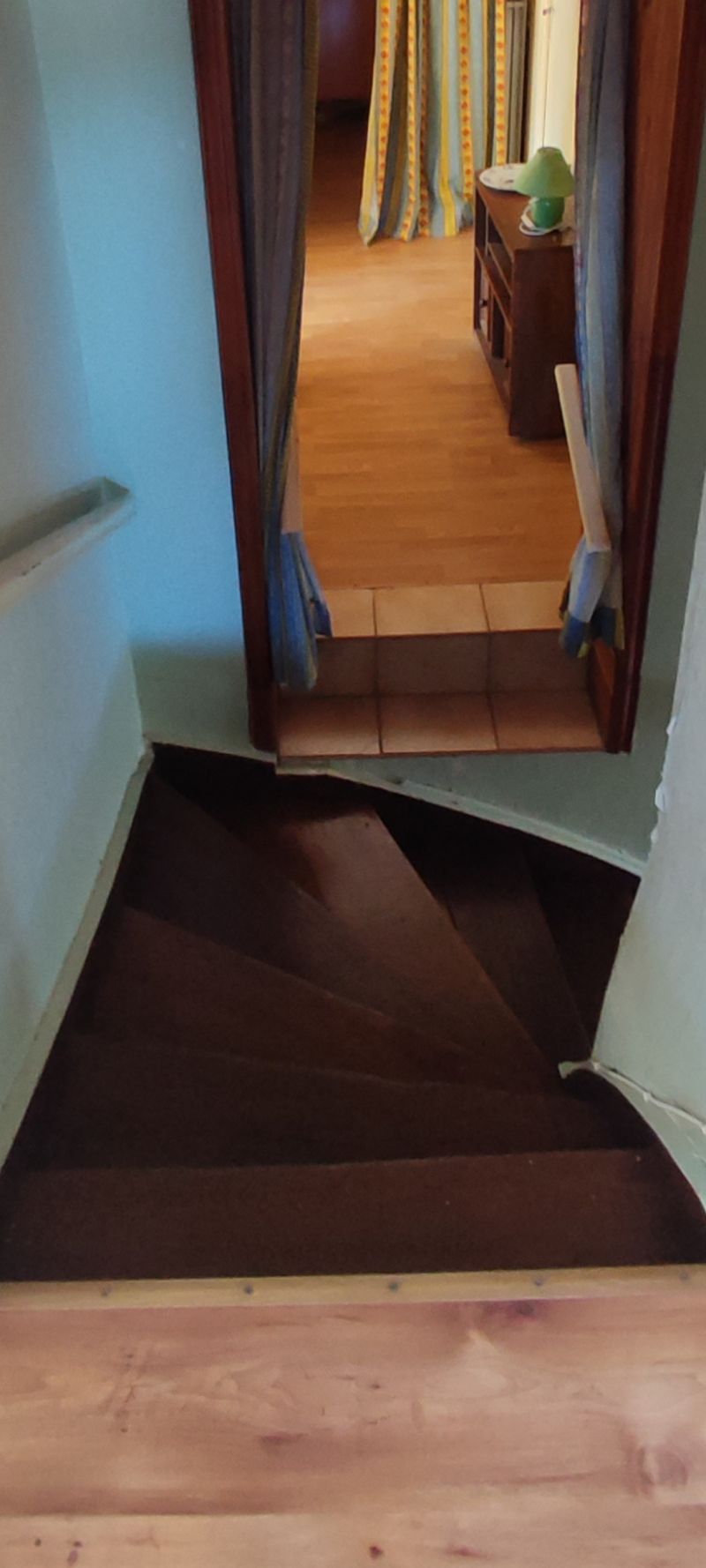

Nous avons visité une maison dans laquelle l'accès à un palier desservant 2 des 4 chambres se fait directement dans l'escalier existant via 2 marches, une photo sera plus explicite:
Avez-vous des idées pour aménager celà plus harmonieusement (et surtout rendre l'accès moins dangereux)?

Je casserais le bout de cloison sur la gauche de la photo et l'élargirais la marche de l'escalier donnant sur l'accès direct.
avec un pot de fleur sur la droite au niveau de la 1ère marche pour interdire de faire une chute malencontreuse...

Merci beaucoup pour votre proposition, effectivement c'est une très bonne idée

Attention, théoriquement, toutes les marches d'un escalier doivent présenter le même giron (=profondeur de la marche) et la même hauteur à "la ligne de foulée" (bon en gros, au milieu des marches dans 95% des cas).
Pourquoi? Pour que la montée ou la descente se fasse "naturellement", à la montée comme à la descente, j'allais dire, presque les yeux fermés.
S'il y a une "cassure" dans les proportions, il y a un risque de se casser la figure.
Et donc si vous élargissez quelques marches, cette règle ne sera plus respectées.
Mais peut être qu'il y a possibilité de faire un pallier à l'entrée de cette pièce, et de reprendre toute la volée avant ou après. Dans la conception d'escalier, un pallier n'est pas considéré comme une marche dès l'instant où on fait naturellement au moins 2 pas dessus
y a t'il de la marge en haut ou en bas pour modifier les arrivées/départ de l'escalier existant?

Je suis d'accord que le fait d'agrandir une marche afin d'y crée un palier va forcement crée un ou plusieurs décalage en hauteur. Faudra donc rattraper certaines marches.
Le mieux serait de faire un dessin en coupe verticale de l'escalier du Rdc jusqu'à l'étage à l'échelle en indiquant toutes les cotes. Sans oublier les marches vers les chambres. Et avec tout ça voir comment créer un palier optimisé minimisant le rattrapage des marches.
