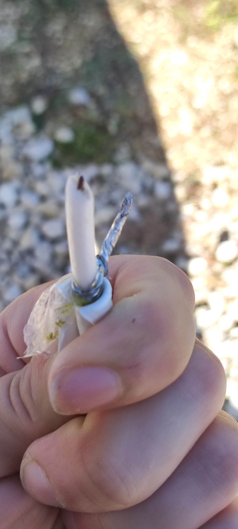

Concernant l'antenne j'ai deux connexion Celui qui fait la liaison lumière et le coaxial
c'est quoi cette liaison lumière ????
, j'ai regardé sur divers forum et il semblerait que la masse du coaxial vienne également ce brancher, en parcourant divers forum certains la branche et d'autres non .... Y a t'il un impact du fait de la non présence du branchement de cette masse ? Ou est il préférable de brancher la masse ?
Sur un coaxial, il faut brancher l'âme cuivre centrale ainsi que les fils de blindage & feuillard
Sur ton automatisme, tu dois avoir un connecteur à 2 bornes.celle qui est repérée avec le symbole d'une antenne, tu y branches l'âme cuivre. Sur l'autre tu y branches les fils de blindage et le feuillard, le tout torsadés entre eux...

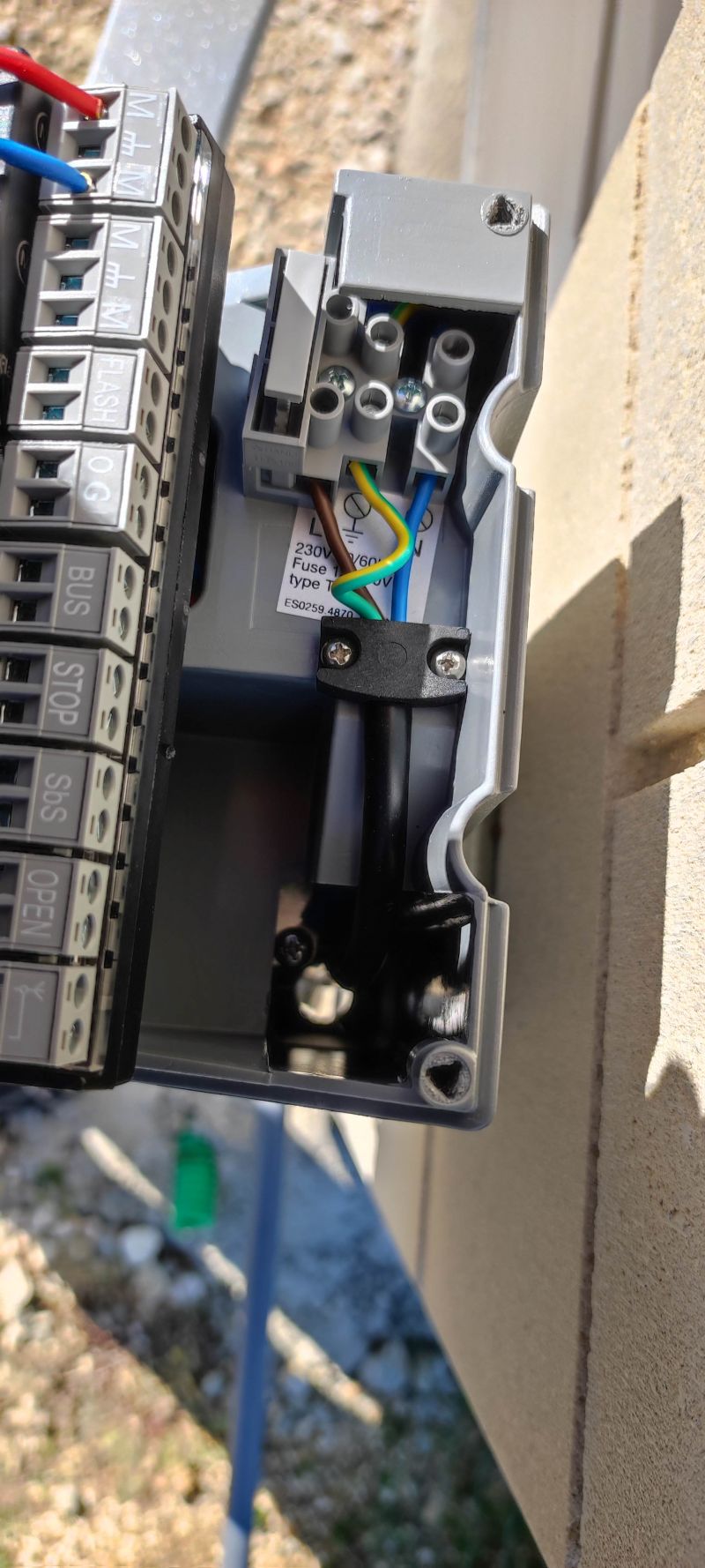

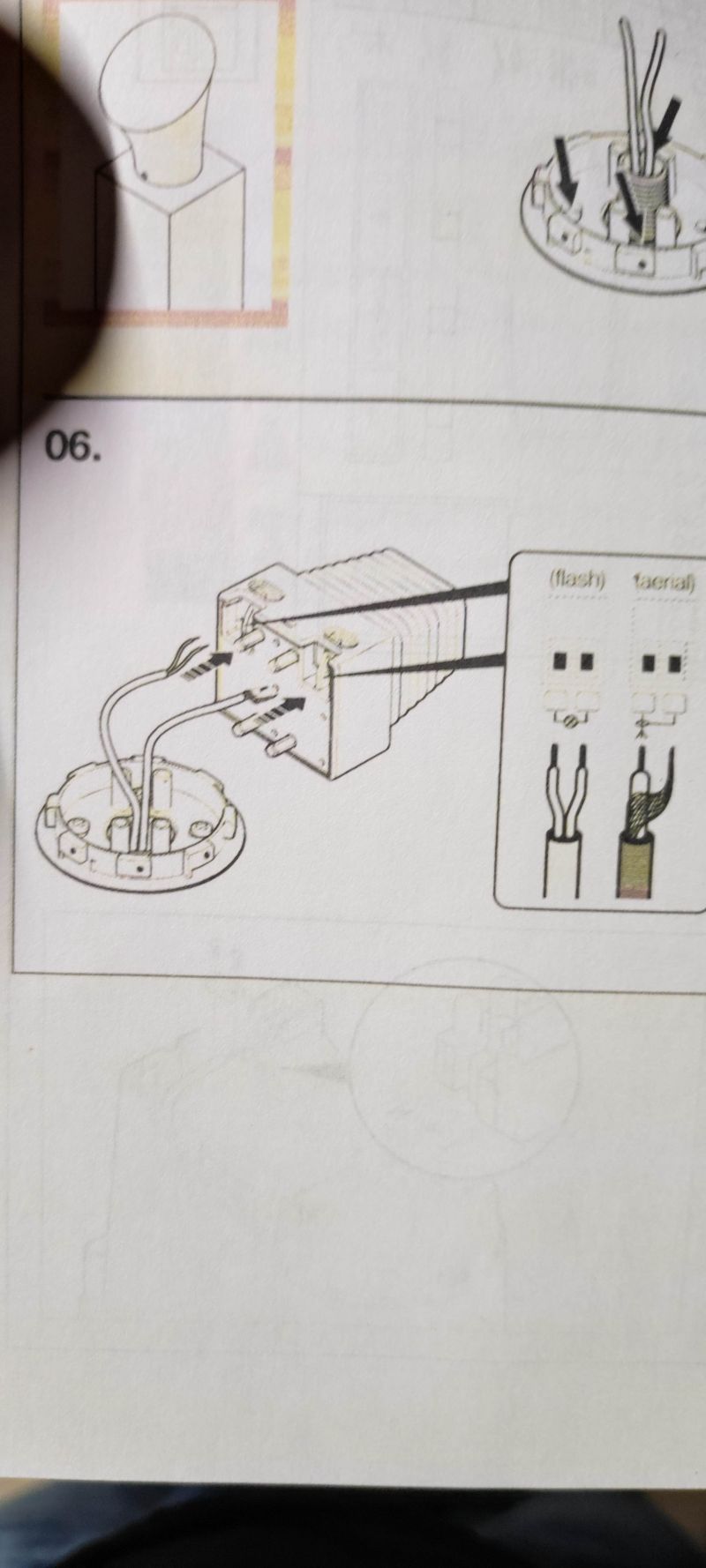

Je vais mettre en photo la notice et la connectique déjà faite sur le moteur avec la carte pour mieux comprendre ma question pour la terre.
Quand je suis la fiche mâle celle ci est raccordé a un dominos, d'où viré ce bout de câble et venir raccordé mon 2.5mm a ce Domino ainsi éviter tout raccordement.

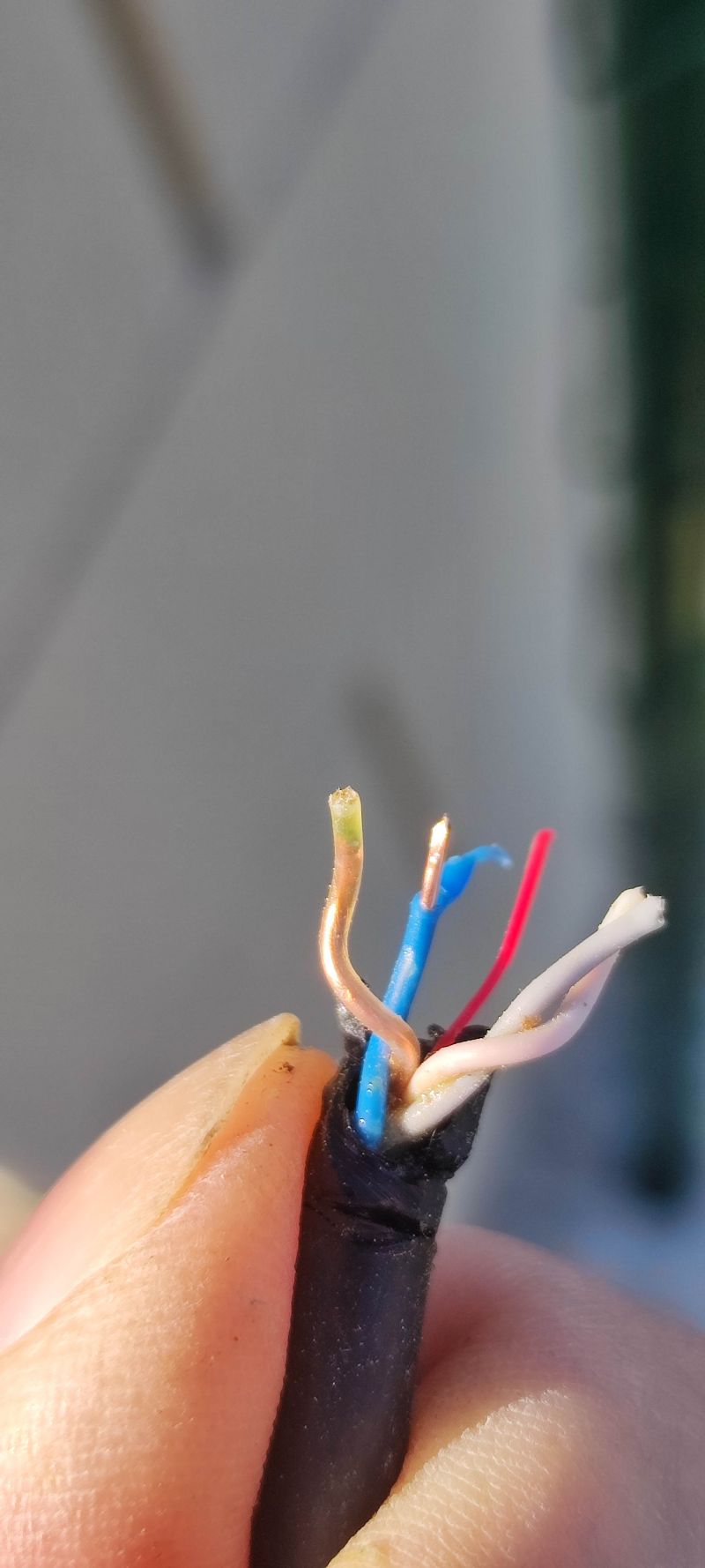

Pour cette histoire de lumière c'est dans le giro , il y a deux connexion 1 pour l'antenne et 1 pour ma lumière.

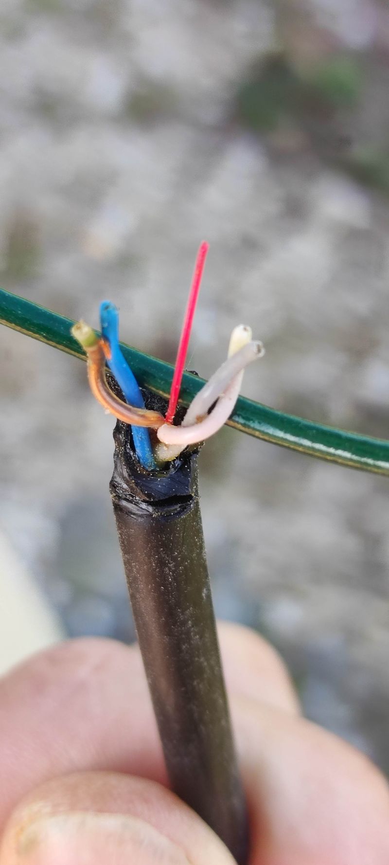

Je peux te mettre en photo les câbles déjà passé car rien n'est précisé sur les câbles ( câble avec 4 brins )
Sur mes cellules j'ai exactement les mêmes câble ( 4 brins ) que j'ai raccordé ensemble ( en 2x 2 ) peut être pas nécessaire mais connaissant pas la section....je vais juste galérer a brancher tout ça dans la carte mère.

Comme ont le voit je ne c'est pas si c'est normal ne pas avoir de câble qui Vien ce connecter a la masse du moteur maître ( une masse est bien présente sur la carcasse, tout comme le deuxième moteur esclave.

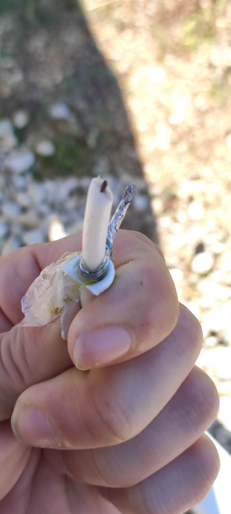

J ai fait une photo du coaxial car je n'avais brancher que le cuivre pour l'antenne, la j'ai fait comme sur la photo, j'ai pris la tresse métal plus le feuillage en alu

alexx24 a écrit:Quand je suis la fiche mâle celle ci est raccordé a un dominos, d'où viré ce bout de câble et venir raccordé mon 2.5mm a ce Domino ainsi éviter tout raccordement.
c'est pas mieux avec la photo..., je ne vois pas le départ de ce bout de câble !
en tout cas il faut conserver ce domino qui est équipé d'un fusible de protection sur la phase...
tu peux donc utiliser 2 des 4 conducteurs pour raccorder la lampe clignotante
ça a l'air d'être du 1,5mm2 rigide, donc un peu gros pour raccorder des cellules. Mieux vaudrait passer un câble télécom (mais c'est possible en 1,5mm2 !)
alexx24 a écrit:Comme ont le voit je ne c'est pas si c'est normal ne pas avoir de câble qui Vien ce connecter a la masse du moteur maître ( une masse est bien présente sur la carcasse, tout comme le deuxième moteur esclave.
il faut raccorder le fil de terre de ton câble sur le bornier qui alimente en + et - les 2 moteurs et du côté moteur, raccorder ce conducteur sur la carcasse ou sur la borne destinée à cet effet
oui, il faut probablement dénuder un peu mieux l'âme centrale pour faciliter son raccordement
Non non c'est le même câble que le Giro pour les cellules donc du 4 paires.
Sur les 4 paires comme pour le giro , j'ai dénudé et lié les paires pour en faire deux  en les tournant l'un contre l'autre si vous voyez ce que je veux dire 😅 , ne sachant pas qu'elle section que c'est ... Cela n'aurait pas d'impact ? Ou bien j'utilise que deux paires ?
Mais celà n'est pas du 1.5 mm
Je vais te refaire une photo, mais le câble d'origine avec la tête mâle Vien ce raccordé a ce Domino, donc l'idée était de viré ce câble et venir avec mon 2.5 mm comme ça pas de raccordement...
Je vais regarder encore une fois la notice car les masse sur la carcasse sont déjà présentes mais j'ai l'impression qu'il manque un câble sur le moteur maître,
Sur le esclave j'ai juste a mettre mon 1.5 sur un dominos déjà présent, qui lui vient bien ce relier a mon moteur maître avec un bornier avec phase neutre et Terre.
Pour le coaxial oui j'ai fait un truc juste pour la photo le cuivre est trop petit....
Parcontre le feuillage doit avoir connection avec le bornier ou bien juste la tresse pour la recouvrir ?

alexx24 a écrit:Sur les 4 paires comme pour le giro , j'ai dénudé et lié les paires pour en faire deux  en les tournant l'un contre l'autre si vous voyez ce que je veux dire
il ne faut pas. il faut utiliser qu'une seule paire pour le giro
Par contre le feuillage doit avoir connection avec le bornier ou bien juste la tresse pour la recouvrir ?
tu tortilles ensemble les fils de blindage et le feuillard et tu te débrouilles pour que ça rentre dans la borne du connecteur.
Perso je soude fils blindage et feuillard et je passe par une cosse à sertir
