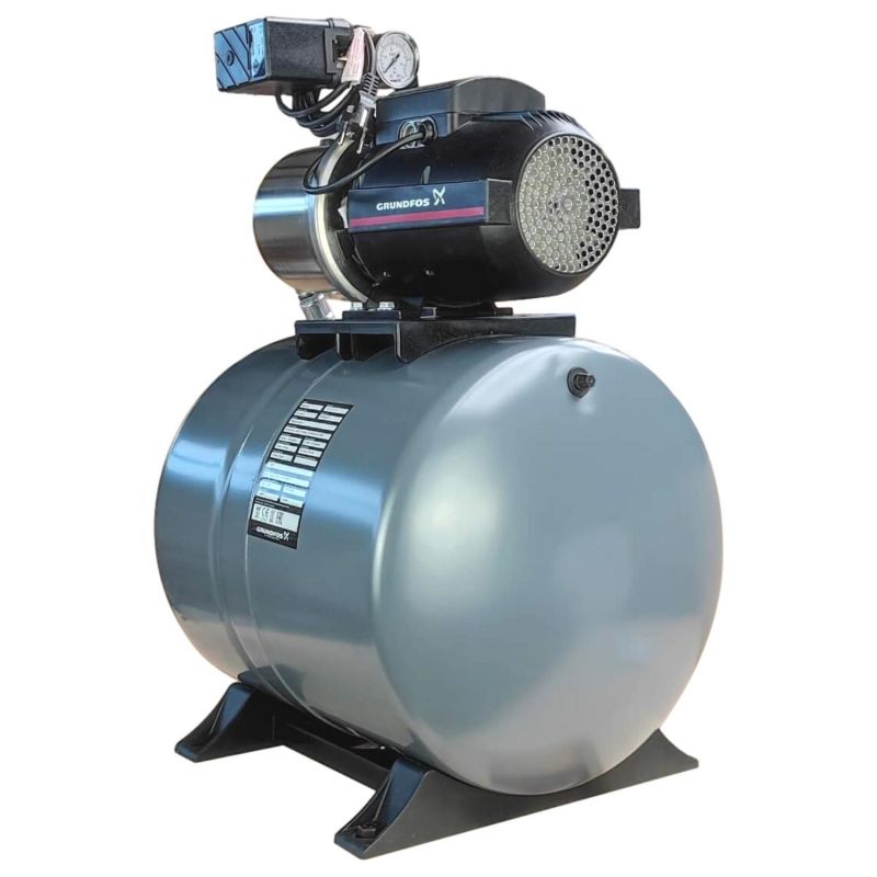

Bonjour à tous,  j'ai une installation de récupération d eau avec un surpresseur grundfos neuf, hier pour libérer la pression de l'eau pour contrôler une fuite à un raccord, j'ai utilisé la valve pour retirer la pression dans les tuyaux, mais dois je remettre de l'air dedans ou cela se fait il automatiquement, je ne connais pas la pression requise. Je suis un peu novice désolé.  La pompe est la grundfos jp 4.47 pt-h 60l. Merci de votre aide.
Dept : Doubs
Nonoptiburce a écrit:j'ai utilisé la valve pour retirer la pression dans les tuyaux
Quelle valve ? ; la valve d'un petit réservoir tampon pour amoindrir les variations de pression ?
Car si c'est cela, c'est un réservoir avec une vessie prégonflée à une pression donnée et il ne faut jamais y toucher, sauf pour faire des appoints en air !
Mais pourquoi avoir touché à cette valve ? ; il suffit de couper l'alimentation du surpresseur et d'ouvrir une vanne pour casser la pression

Merci de votre réponse, oui après coup j'ai bien compris mon erreur, voici la valve concernée , celle Qu on voit sur la cuve sur la photo.
Dept : Doubs
La pression de prégonflage de la vessie doit être notée sur la notice ou sur la fiche signalétique.
Sinon, c'est un % de la pression nominale de fonctionnement en fonction du volume.
bonne recherche

Je vais regarder cela ce soir en rentrant donc je dois vider complètement le vase et ensuite remettre la bonne pression il me semble. Merci à vous.
Dept : Doubs
Nonoptiburce a écrit:Je vais regarder cela ce soir en rentrant donc je dois vider complètement le vase et ensuite remettre la bonne pression il me semble. Merci à vous.
Oui, il faut laisser le robinet d'eau ouvert tout le temps du gonflage pour chasser l'eau de la vessie.
La notice indique que la pression d'enclenchement de la pompe est réglée à 2,2 bar.
Il faut gonfler 200g en dessous de la pression d'enclenchement (démarrage pompe), donc gonflez à 2 bar.

Merci pour votre aide, tout est rentré dans l'ordre.
