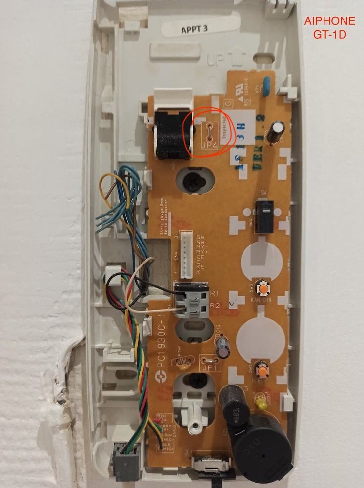

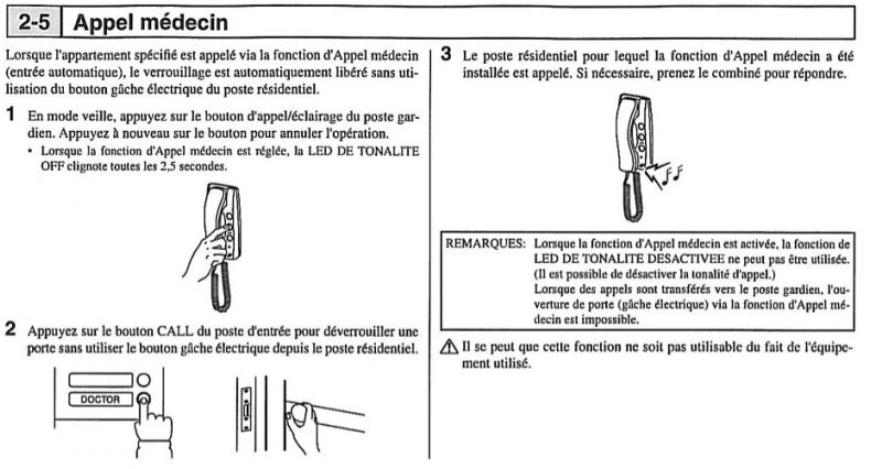

Nous avons un appartement en colocation et nous aimerions le mettre en Airbnb lors des vacances locatives. Dans un souci de praticité et de sécurité, j'aimerais ne pas devoir me déplacer à chaque ni mettre de boîte à clés dans la rue. J'ai vu qu'il y a un mode "appel du médecin" qu'on peut activer (cf manuel du GT-1D). J'ai essayé et cela ne marche pas. J'ai trouvé dans le "manuel d'installation GT system" qu'il faut débrancher le fil JP4 pour activer la fonction. Est-ce que cela paraît logique ? J'ai peur d'abîmer le combiné :o Petite précision, tous les équipements sont de la marque Aiphone.

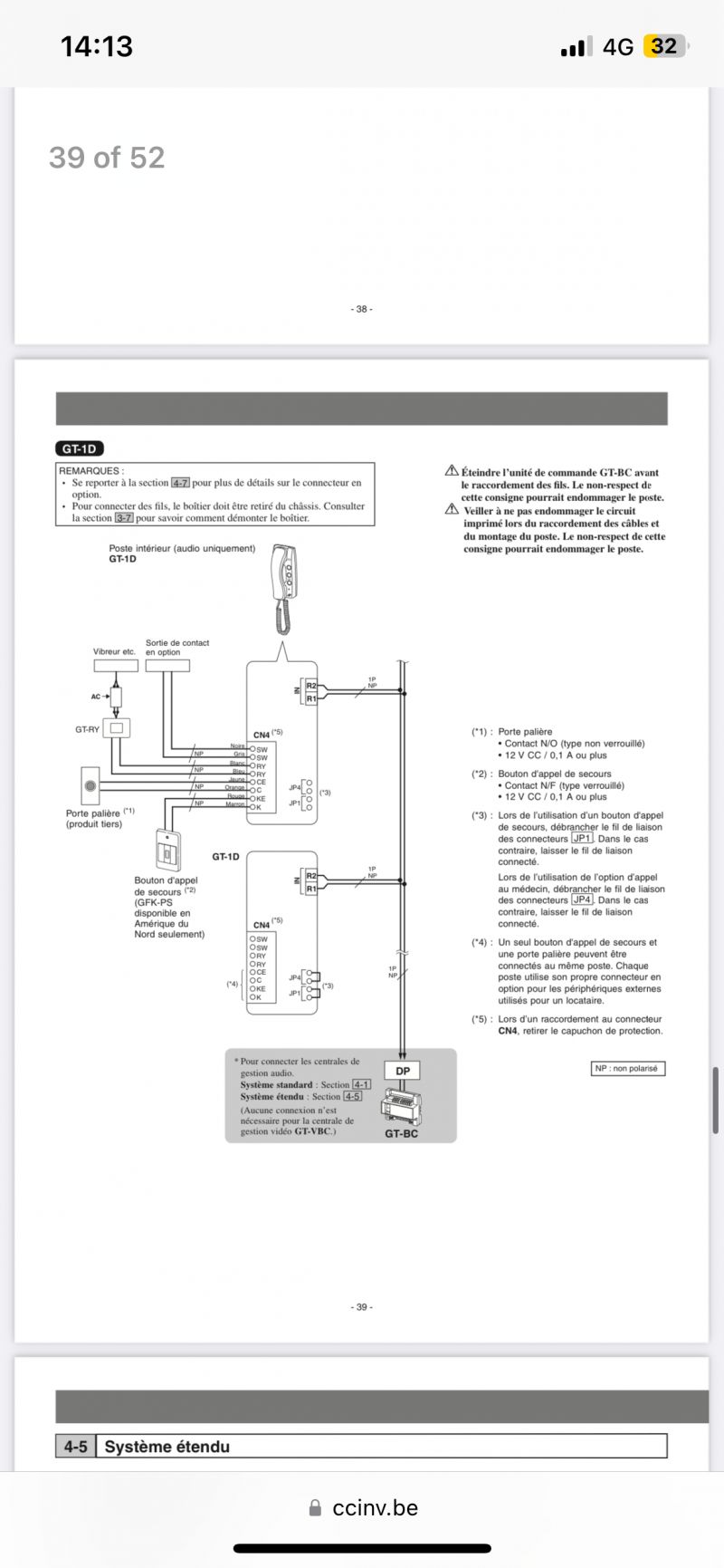

Voici ce qu'il est écrit page 39 du manuel : Lors de l'utilisation de l'option d'appel au médecin, débrancher le fil de liaison des connecteurs JP4 . Dans le cas contraire, laisser le fil de liaison connecté

J’ai justement testé et ça ne fonctionne. Regarde ce que j’ai trouvé pour la platine de rue. Il faudrait peut-être faire cette manipulation du JP4. Qu’est-ce que tu en penses ? J’ai peur de bousiller le combiné 😅

Oui, elle n'est pas vraiment difficile. En veille, c'est bien le combiné raccroché ? Je le laisse raccroché et j'appuie sur la touche indiquée. Que penses-tu d'enlever ce câble JP4 ?
Oui, il faut enlever ce pontage comme indiqué sur la notice

Le JP4 est un petit fil de fer avec deux soudures. Je l'ai sectionné et l'appel docteur fonctionne. C'est parfait pour les gens qui veulent faire du Airbnb et mettre une boîte à clé discrète dans leur boîte aux lettres. Il suffit d'activer le mode comme vu ci-dessus et quand la personne appelle l'appartement, la porte s'ouvre directement.
Maintenant, la question que je me pose, si je souhaite effectuer de nouveau la connexion, existe-t-il une méthode qui n'implique pas de soudure ?

Merci pour le retour, je vais essayer de trouver un petit interrupteur et souder 2 cables comme ça j'aurai le contrôle total sur cette fonction ;)
