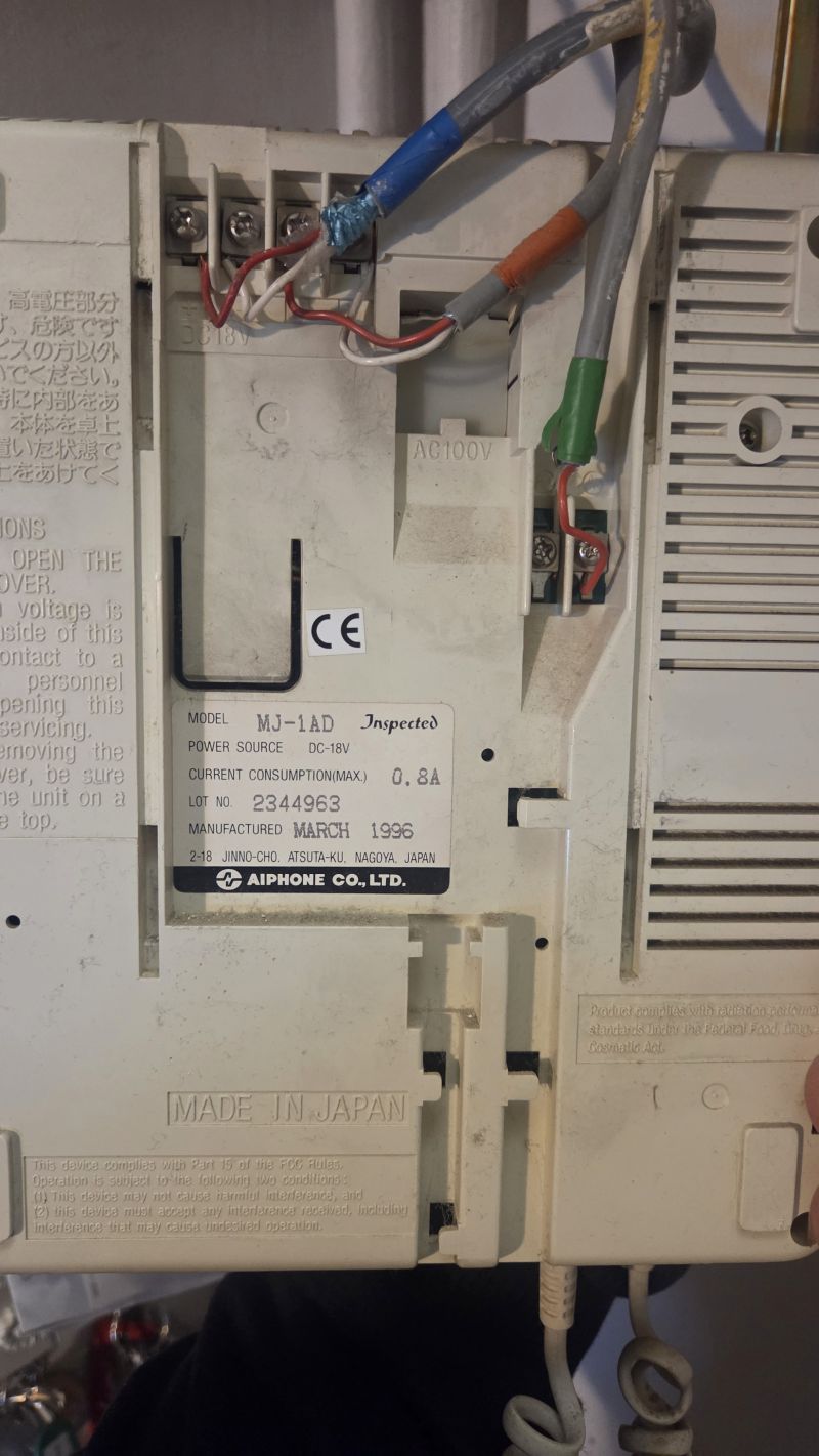

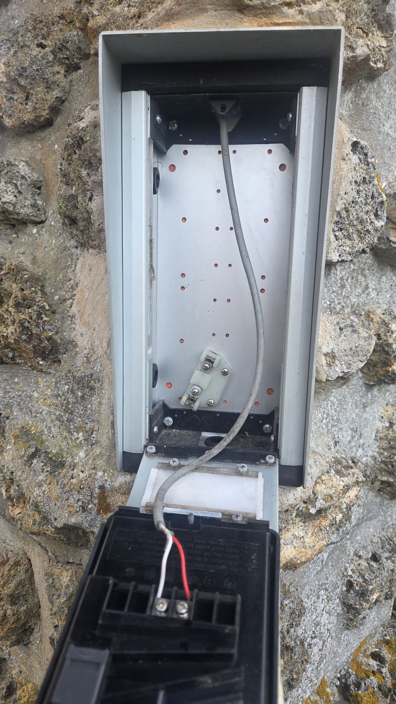

Merci. Je les ai contacté en effet. Ils m'ont dit d'ailleurs que le modèle ne se faisait plus évidemment. La platine exterieure n'aura pas la même taille, ce qui va m'obliger à bricoler. Mais ce qui m'inquiète, c'est que sur le produit neuf, je vois une alimentation, un petit boîtier noir, je ne vois pas ce boîtier sur mon installation actuelle. Peut-être faut-il que je démonte entièrement la platine à l'extérieur pour mieux comprendre car c'est la compatibilité avec le branchement qui m'inquiète. Merci.

francoisg a écrit:Mais ce qui m'inquiète, c'est que sur le produit neuf, je vois une alimentation, un petit boîtier noir, je ne vois pas ce boîtier sur mon installation actuelle. Peut-être faut-il que je démonte entièrement la platine à l'extérieur pour mieux comprendre car c'est la compatibilité avec le branchement qui m'inquiète. Merci.
Mais non ce boitier noir, c'est le module d'alimentation du moniteur à installer dans ta maison.
Il convertit le 220VCA en basse tension continue (12 ou 24VCC)
Je suis presque certain que ton actuel a aussi ce même type de module d'alimentation qui doit certainement être sur la prise de courant la plus proche...

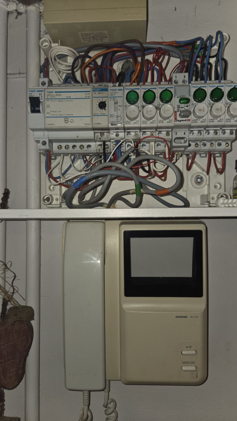

Oui. J'ai bien compris.
Le boitier récepteur est sous un tableau électrique, mais ce n'est pas le tableau principal. Il n'y a pas de prise. Je ne sais pas si l'alimentation part du recepteur vers ce tableau. Peut être que du coup, un autre boîtier me serait inutile. Mais j'aimerais savoir et comprendre avant d'acheter un nouvel appareil.
De : Coulommiers (77)
Il faut suivre le câble qui est entouré avec du scotch bleu à son extrémité. C'est l'alimentation en 18VCC.
Au bout du câble, tu vas trouver le module d'alimentation 220VCA/18VCC qui sera branché probablement sur une prise de courant, sinon raccordé à un disjoncteur.

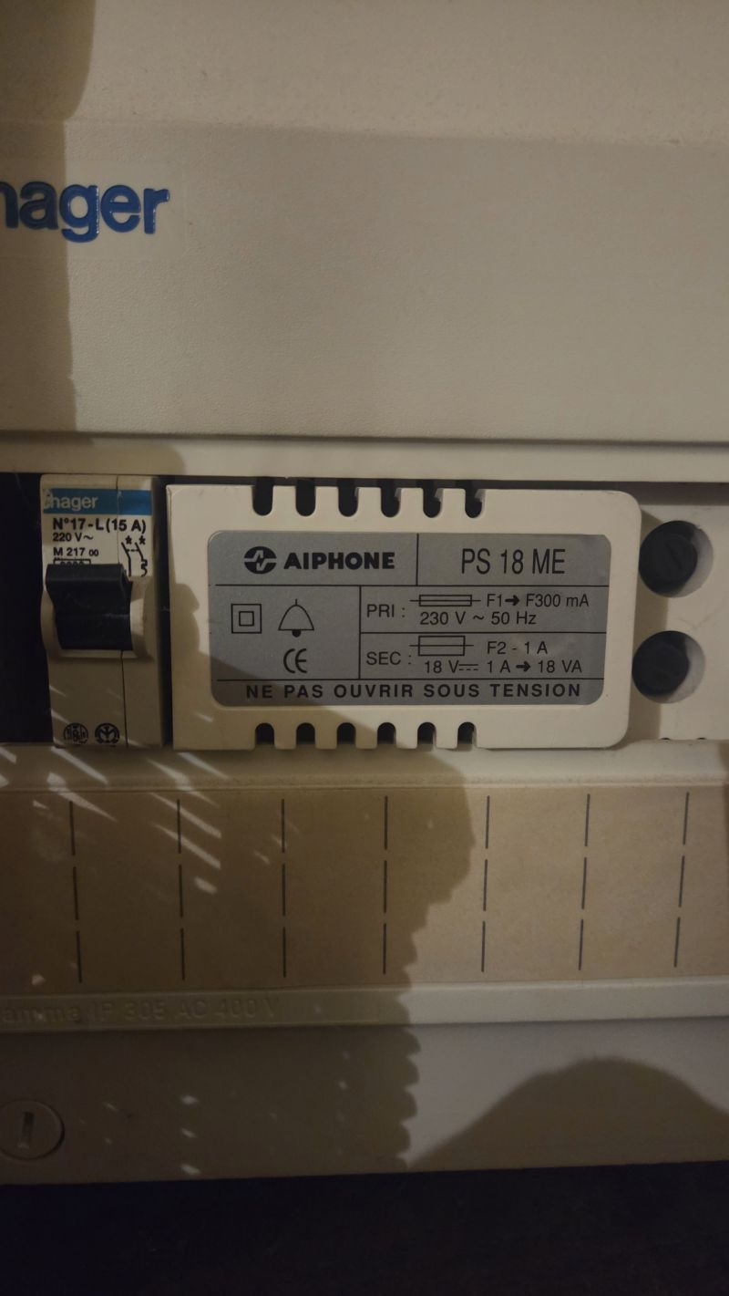

Merci, je commence à comprendre. Le fil bleu va derrière ce tableau et remonte au tableau principal et il y a le fameux petit boîtier raccordé à un dijoncteur. Photo jointe. Est-ce que je pourrais raccorder le nouveau récepteur directement sans changer ce boîtier ? Merci
Non, il faudra déposer ce vieux module qui fourni du 18VCC.
Je pense qu'actuellement les nouveaux sont en 24VCC
il faudra juste le remplacer en lieu et place, je pense que les dimensions seront proches.
après, tu peux toujours faire des recherches dans d'autres marques pour trouver une platine de rue qui s'adapte parfaitement à l'emplacement actuel.

Un problème toutefois, les cable qui alimentent l'ancien récepteur, ne sont pas encastrés et arrivent par en haut. Et sur les nouveaux écrans je ne vais pas pouvoir faire passer le fil en haut. Il n'y a pas d'encoche, j'imagine.
C'est dommage de conserver des câbles apparents...
C'est certainement l'occasion de faire des petits travaux puis un rafraichissement peinture afin de ne plus voir de câble !
C'est dans ton hall d'entrée ? ; on dirait qu'il y a des tubes IRO..., pas top.
