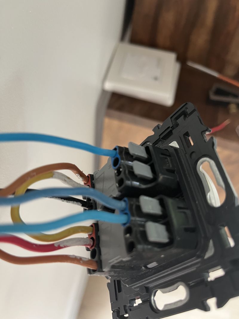

Je viens d acheter récemment une maison et je n avais pas encore testé tous les interrupteurs.
J ai un double interrupteur Legrand avec voyant qui ne semble pas fonctionner correctement.
Pourriez-vous m aider pour les branchements?
Il s agit d un double interrupteur Legrand avec voyant témoin. Il contrôle une lampe extérieure et une prise extérieure. Il y a aussi le moteur du volet. Je vous joins qq photos. Merci d avance pour votre temps.

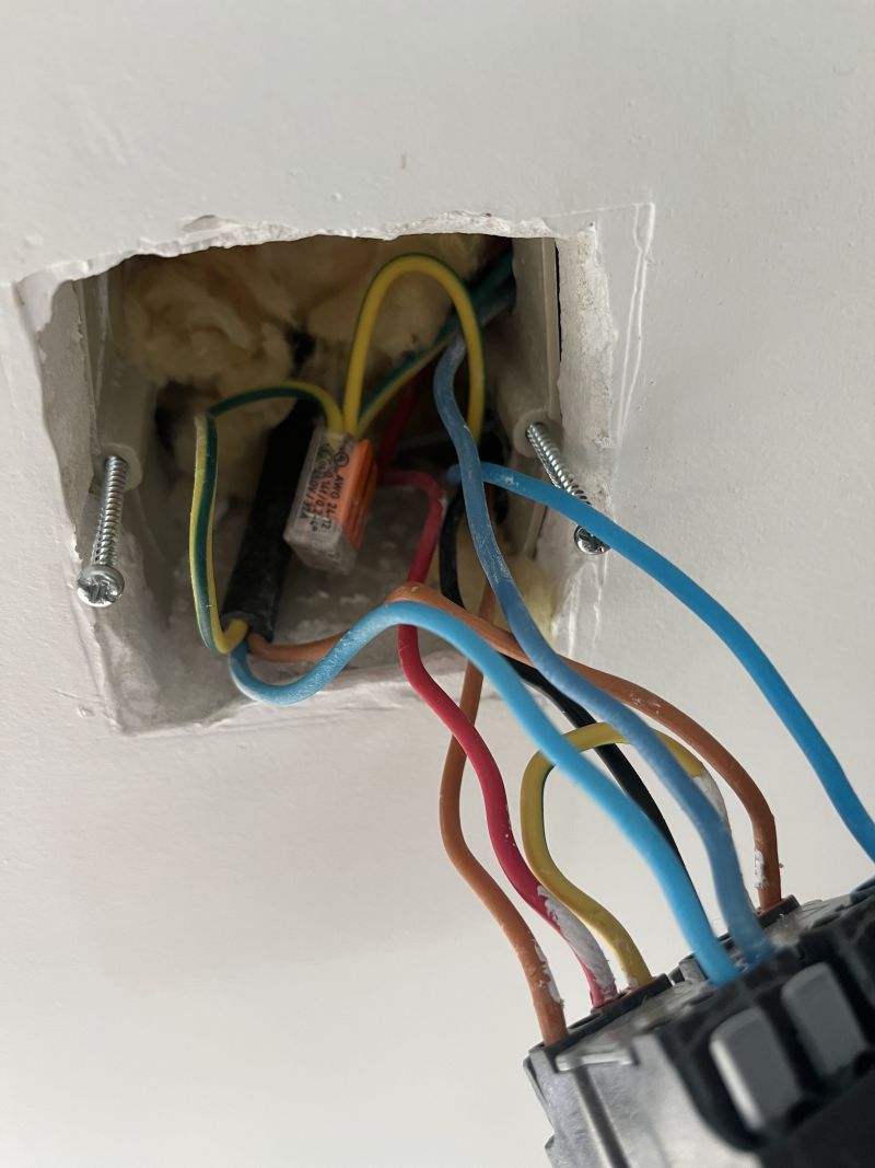

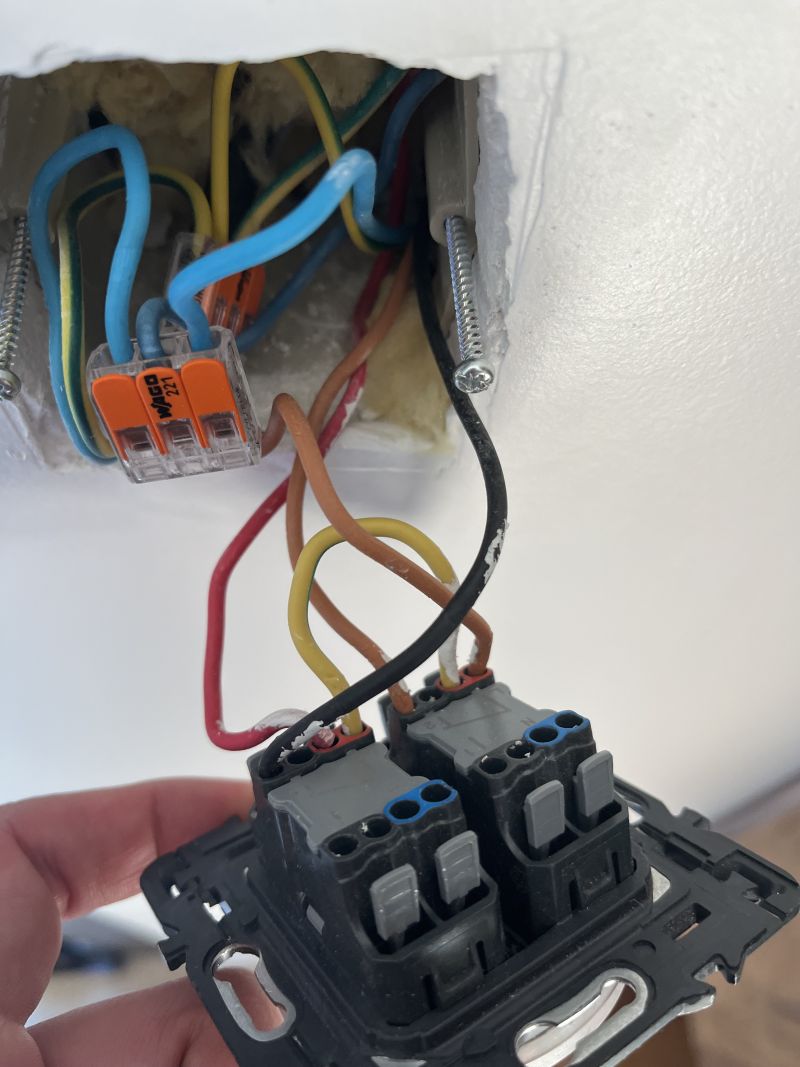

Merci pour votre réponse, je viens d essayer mais ça ne fonctionne. J ai essayé plusieurs possibilités.Pourriez-vous me guider ? J’ai fait qq photos supplémentaires.
Dept : Haute Savoie

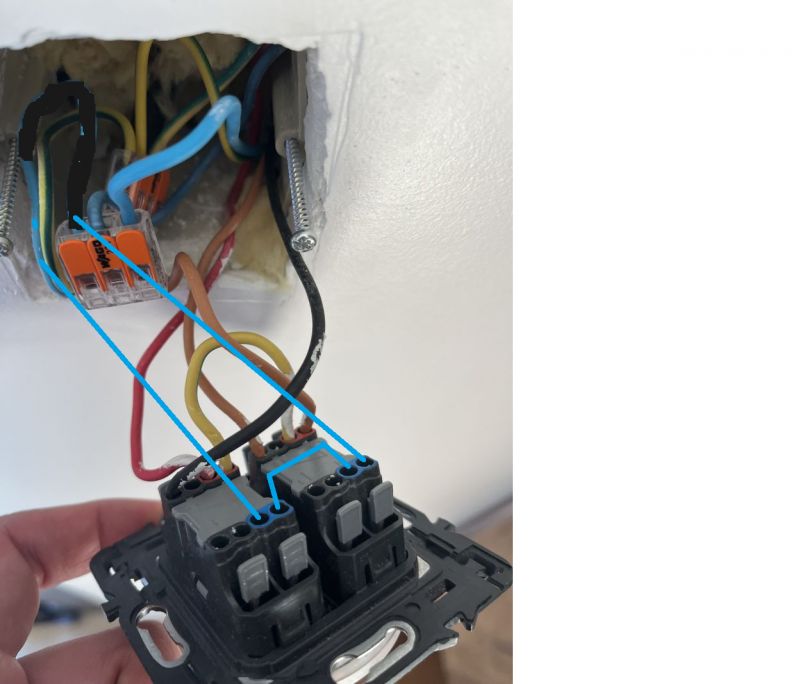

Oui mais en faisant comme vous l'avez fait, vous avez supprimer une liaison dans le groupe de fils bleus.
Soit vous mettez un wago 4 entrées pour avoir une borne en fil bleu supplémentaire sur le wago. Depuis cette borne supplémentaire vous mettez un bout de fil bleu vers les bornes bleues des inter (+faire un pontage entre les bornes bleus des inter)
Soit en conservant le wago 3 entrées, vous faîtes comme sur la photo jointe.
voir aussi la présence de voyants dans les interrupteurs.
Env. 10 message Haute Savoie
Mille mercis !! Ça fonctionne parfaitement.
