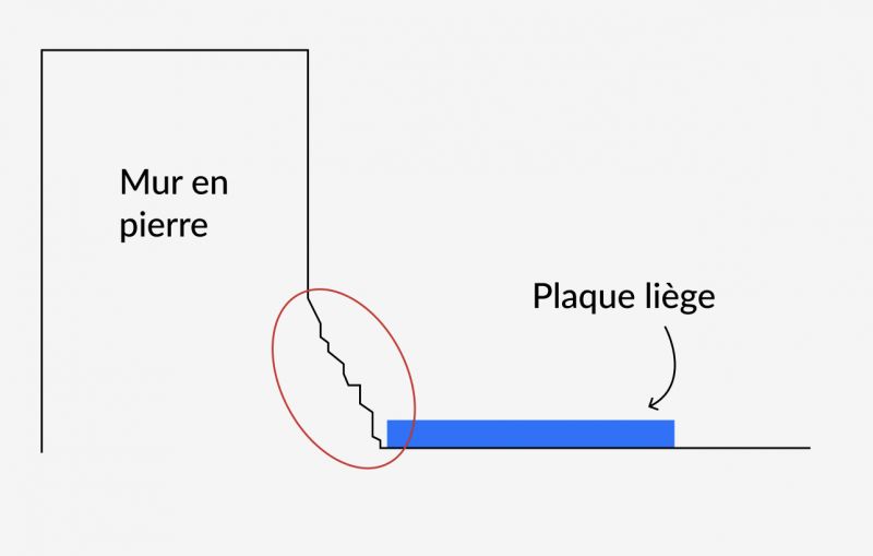

J'ai un problème auquel je n'arrive pas à trouver de réponse, peut-être pourriez-vous m'aider.
J'ai coulé une dalle chaux dans une maison en pierre, en décaissant, je n'ai pas décaissé trop près des murs pour ne pas abîmer le bulbe de compression des murs en pierre.
Je suis maintenant en train d'isoler la dalle avec des plaques de liège. Je suis censé ensuite mettre une bande de désolidarisation tout autour pour pouvoir poser un plancher chauffant et couler une chape chaux par dessus.
Mais voilà, le bulbe de compression du mur (la partie non décaissée) étant là, je ne sais pas comment poser cette bande de desolisarisation et surtout comment isoler à ce niveau.
- En mettant les plaques le long de ce "bulbe", elles bougent et vont me fragiliser la chape, non ?
- Dois-je seulement isoler sur la partie plane et couler la chape dans cette zone pour la "remplir" ? (ce sera une chape tradi coulée à la bétonnière, je ne fais pas venir une toupie)
- Avec une chape chaux, ai-je vraiment besoin de la bande de desolidarisation ?
Vu qu'une image vaut 1000 mots, voici un schema avec la zone problématique entourée en rouge.

La terre du bulbe sera toujours au dessus du niveau du sol fini ?
l'épaisseur de l'isolant des murs va recouvrir le bulbe ?
en rectifiant la surface du bulbe , vous pouvez cheviller l'isolant dans le bulbe (avec des chevilles d'ITE par ex, puis rajouter une bande périphérique
