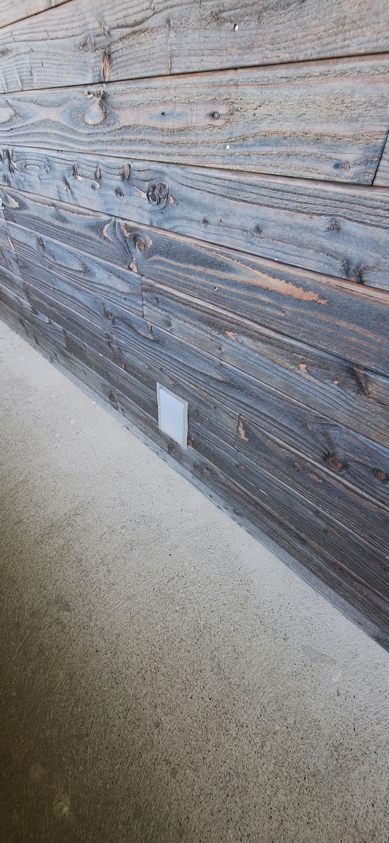

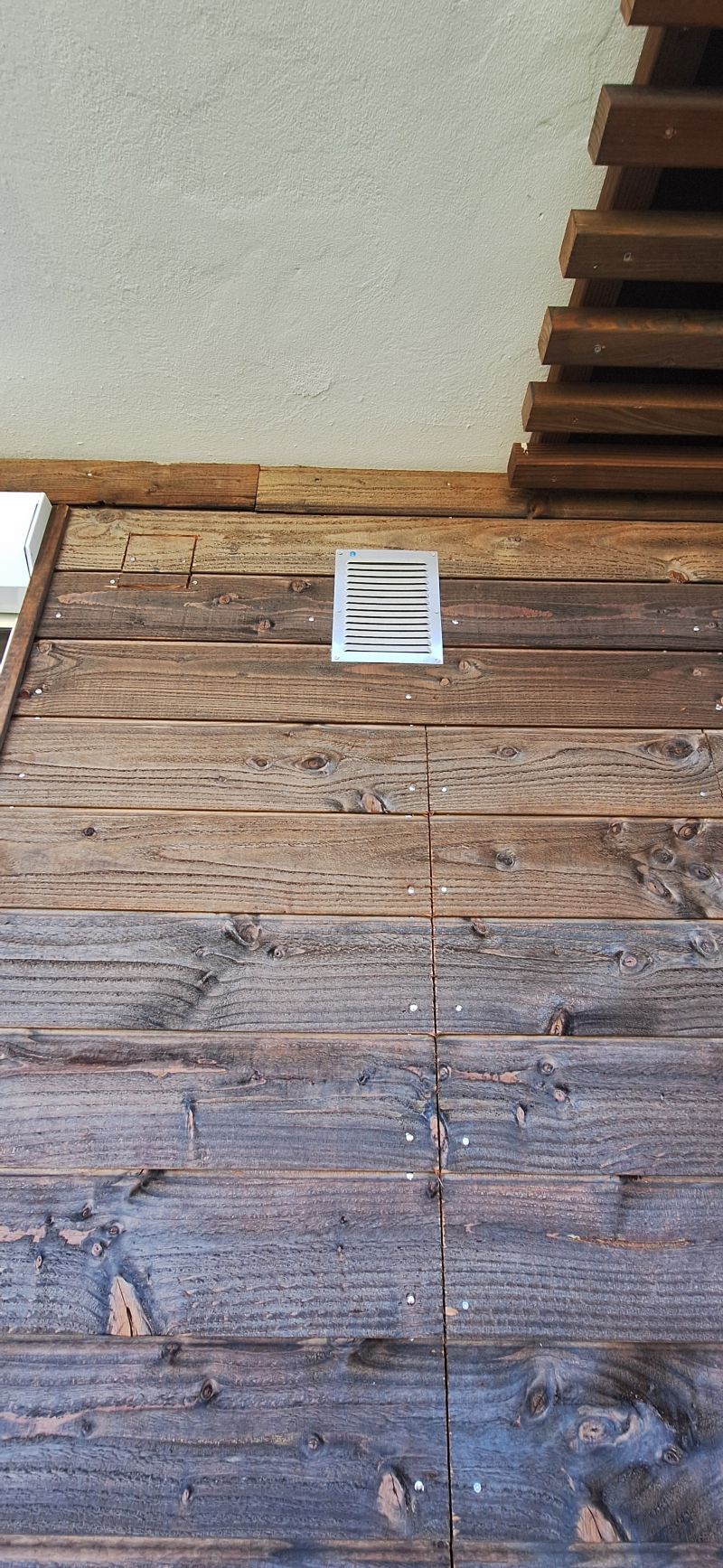

Bonjour à tous.
Je vous expose le soucis qu j' ai dans mon appartement .
C est un immeuble de année  50-60 en copropriété,  une isolation par l extérieur à été faite par contre il n'y a ni vmc ,ni grille de ventilation au fenêtres.
Et j ai de la moisissure qui ce crée dans la salle d eau.
J avais pensé à une ventilation unique pour la salle de bain mais il faut percer le mur porteur et les copropriétaires ne sont pas de cet avis.
Merci d avance

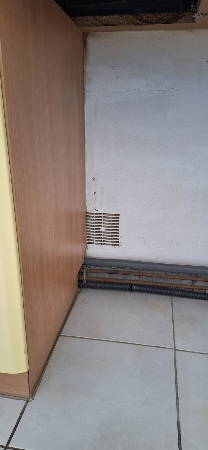

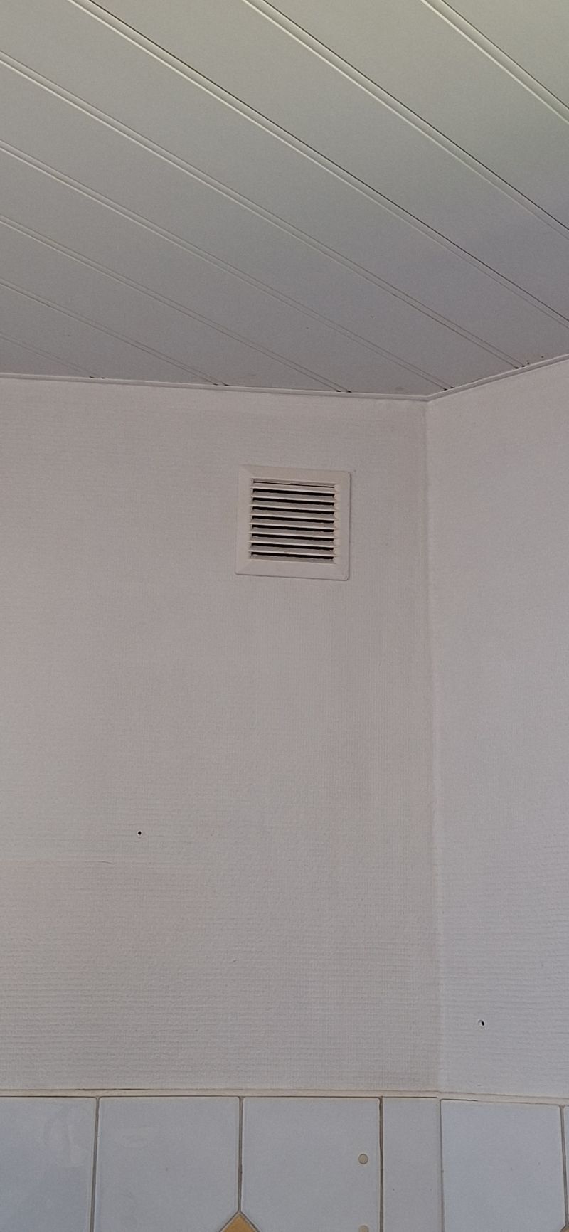

Bonjour,  il n y a aucune ventilation dans la salle de bains. Il y a une fenêtre qui ne dispose pas de ventilation.
Les seules ventilation haute et basse sont situées dans la cuisine.

Bonjour,  l isolation à été faîtes avant que j achète l appartement.
Après renseignement pris chez le voisin,  il n à pas non plus de grille dans la SdeB. Même soucis , moisissure au dessus de la douche.
Du coup si je comprends,  il va me rester que 2 solutions.
Laisser comme cela ou percer le mur sans autorisation et mettre un extracteur d air.🤔

il doit y avoir une ventilation naturelle dans la cuisine.

J ai la salle de bains, les WC, porte d entrée puis la cuisine. La cuisine elle dispose d une ventilation basse et haute.

Et ce sas est "ouvert" directement sur l'air extérieur, ou fermé ?
Dept : Cotes D'armor
fabrice65 a écrit:De mémoire année 60
Donc avec des grilles de ventilation VB-VH à l'origine normalement ! Bouchées avec l'ITE ?
Bloggeur Env. 300 message Hautes Pyrénnées Permis Le 17/06/08 (65)
jeremie25 a écrit:Et ce sas est "ouvert" directement sur l'air extérieur, ou fermé ?
Ouvert sur l extérieur

Côté salle de bains aucune trace de grille .Elle n est plus d origine

Alors, ta solution est selon moi possible.
Installer un extracteur d'air dans la SDB sur le mur mitoyen avec le WC, puis le traverser avec une gaine rigide, voire en PVC, et faire une sortie dans le sas extérieur.
Les extracteurs sont pour la plupart commandables, soit en manuel avec une petite cordelette, soit programmables, soit asservis sur l'éclairage avec une temporisation, bref tout est possible.
Par contre, l'extraction d'air doit être compensée par une entrée d'air dans une pièce "sèche", c'est obligé, avec un débit d'entrée au moins aussi important que celui de sortie.
Et bien détalonner sous la porte.

des photos ?
Il y a une grille à 50 cm du plafond au dessus du plan de travail et une sous le plan de travail.
C est juste 2 trous d origine qui traverse le mur porteur
De : Hautes Pyrénnées Permis Le 17/06/08 (65)
Voici les photos, sa traverse le mur de part en part
fabrice65 a écrit:Ayant une ventilation haute et basse dans la cuisine
je comprends pas les photos alors
Pour la 1ère, tu évoques qu'elle se localise sous le plan de travail ; elle est au sol sur un plancher bois ou en hauteur sur un habillage de mur en bois
Bonjour, la grille est sur un habillage bois au niveau du plafond.
C est juste un trou qui traverse le mur de part en part.
La même chose au niveau du sol.
Bon, je ne comprends plus trop, ça fait 4 photos différentes, donc 4 buses ?
Photo 1et 2 grille haute vue de l extérieur et de l intérieur.
Photo 3 et 4 grille vue extérieur et intérieur.
