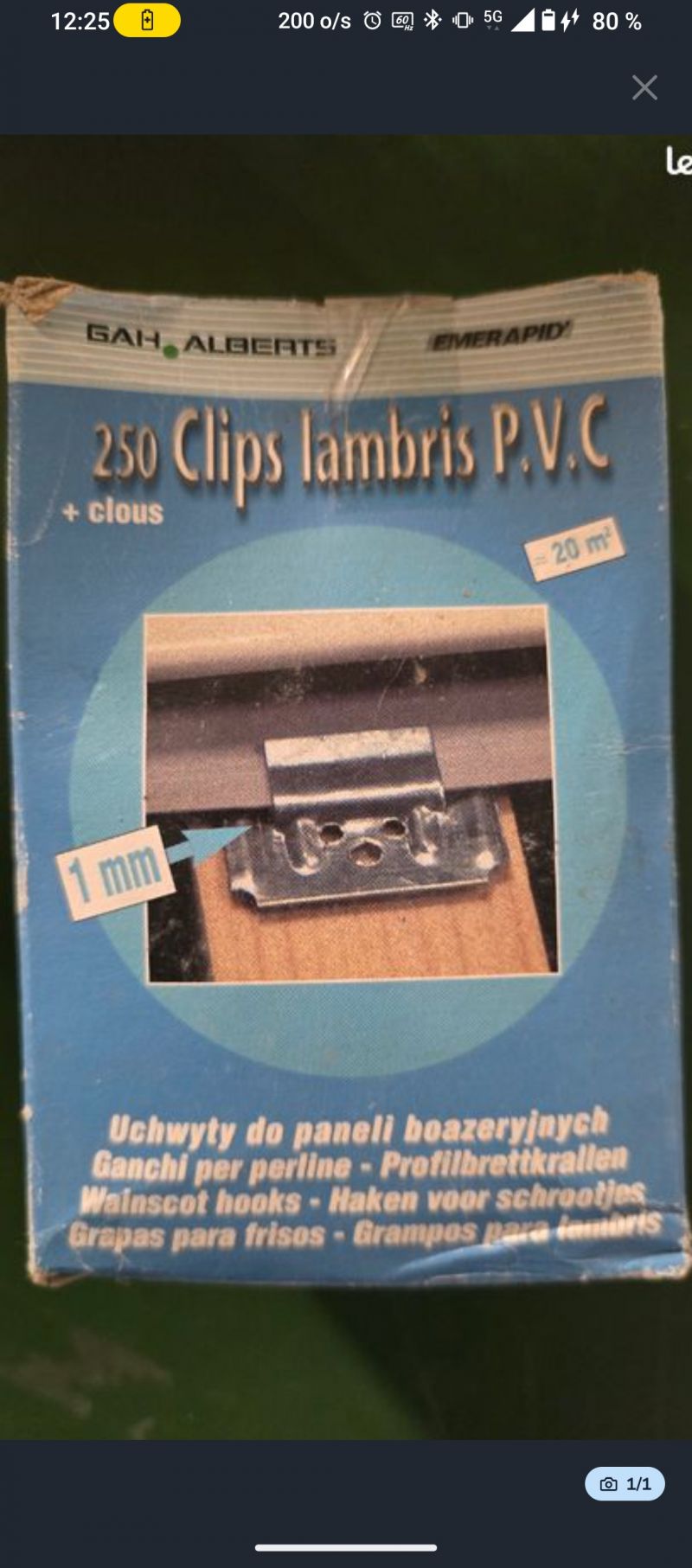

J'ai prévu d'isoler phoniquement le plafond de mon appartement avec des ossatures autoportant en rails/montants de placos pour y insérer des panneaux de laine de roche.
Le tout sera fermé avec des lambris PVC.
On m'a dit qu'il y a des clips permettant de fixer des lambris PVC sur des rails/montants de placos.
Connaissez vous ces clips ?
Pouvez vous me montrer des photos ou articles en vente ?
Merci.

- Vu la forme du clip, je ne pourrai pas poser les lambris au plafond en les faisant toucher les 4 cotés des murs, n'est ce pas ? Il y aura environ 5mm d'espace devant les murs qu'il faudra cacher avec des baguettes, c'est ça ?
- La tete du vis autoperforant pour rail/montant n'est pas trop épais pour insérer chaque lambris dans l'autre ?
- Sur les boîtes des clips c'est precisé 'pour lambris pvc' ou 'pour lambris bois' : c'est à cause de l'épaisseur des lambris PVC et bois qui ne sont pas pareil, c'est ça ?
<La tete du vis autoperforant pour rail/montant n'est pas trop épais pour insérer chaque lambris dans l'autre ? >
si vous utilisez des TRPF la tête n'est pas fraisée mais à bout 'rond',
donc à voir.
<Il y aura environ 5mm d'espace devant les murs qu'il faudra cacher avec des baguettes, c'est ça ? >
le plus souvent on utilise des baguettes quart de rond.
