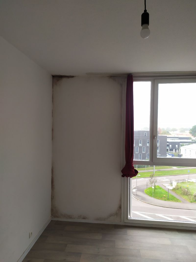

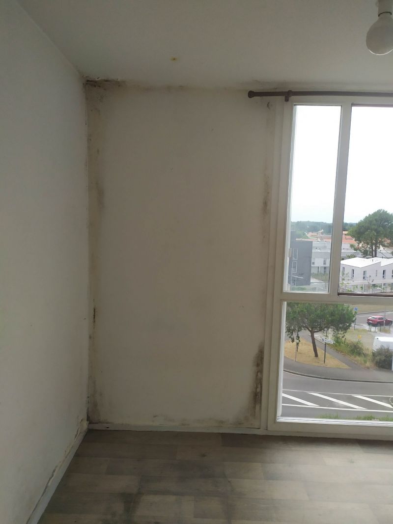

Je rénove un appartement, il y a deux chambres atteintes par des moisissures. Ces deux chambres se trouvent en partie sous une terrasse, littéralement la terrasse est au dessus des chambres. Le logement est au 3ème étage sur 6 dans un immeuble des années 70. Le ravalement de façade a été effectué il y a peu de temps mais il n y a pas eu d'ITE. J'ai deux autres chambres qui se situent de l'autre côté de l'appartement et aucun problème de moisissure (pas de terrasses au dessus).
J'ai donc ces moisissures et j'ai eu des avis contradictoires sur l'origine. Pour certains, cela provient des terrasses qui ne sont pas étanches (et apparemment les autres appartements dans cette configuration ont des problèmes), et pour d'autres, c'est tout simplement dû à de la condensation mur froid pont thermique (et oui les murs en question sont mal isolés, ça se sent au toucher).
J'aimerais avoir l'avis de pro là dessus, si il est possible de déterminer à partir des photos, la cause de ces moisissures. Elles sont apparues à chaque fois dans le coin en haut à gauche des pièces puis propagation.

Manque de ventilation et maison pas assez chauffée
Dept : Eure Et Loir
d'accord avec Fsb..... vu les différents emplacements des traces il ne
s'agit probablement pas de fuites.
VMC dans le logement ?
Cdt

Merci pour vos réponses. Pas de VMC, mais une ventilation naturelle...La colonne de ventilation naturelle passe par la salle de bain, et celle ci malgré le fait qu'il n y ait pas de fenetre n'a jamais eu de moisissures. Peut etre que les chambres sont trop éloignées de la colonne.
Est ce que un doublage de cette paroi avec ce type de produit peut suffire à réduire le pont thermique suffisamment pour ne pas avoir de moisissures ?

13+20 20mm d'isolant c'est vraiment très peu, il faudrait viser au moins
50 ou 60 mm d'isolant .
EN reprenant la photo il faudrait isoler le mur coté fenêtre mais aussi le mur
perpendiculaire, au moins sur 1m mais dans ce cas là on crée un 'décrochement'.
Avec ce type de produit (doublage collé) il est impératif de bien calfeutrer
les pieds de doublage.
