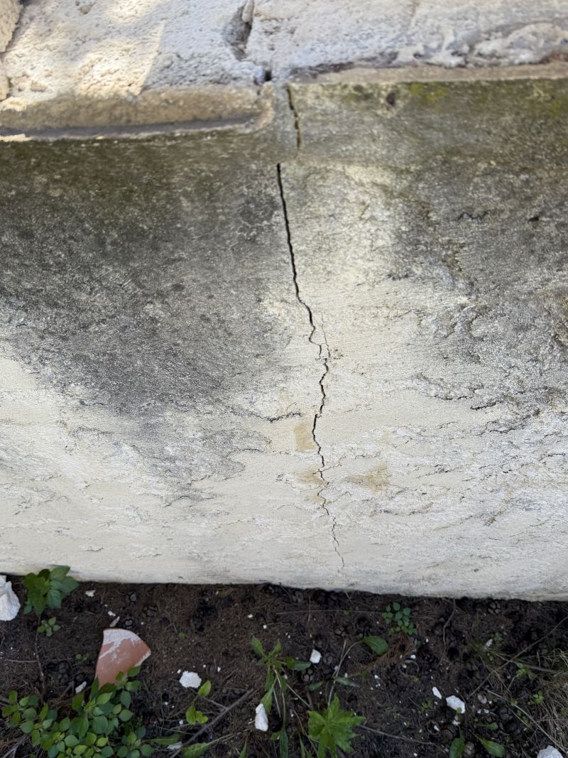

j’ai un mur de clôture lequel je souhaite mettre deux Agglos, le mur de clôture, mesure environ 7 m et à deux endroits il y a des fissures droite et aligné verticale, j’ai regardé apparemment le mur a été construit sur une semelle et pas forcément sur une fondation afin de réparer le fissure que me préconisez-vous? Ses fissures existent depuis plus de 15ans
1-couper et mettre un joint de délation
2-couper sur 15 cm et créer un pilier avec fondation ?
3- renforcer la semelle avec du béton et ferraille?

Je comprends pas ; tu veux rehausser ce vieux mur d'une hauteur correspondant à la hauteur de 2 parpaings ?

Je veux le rehausser de 2 parpaing, ça fera 1m40 en totalité.
Il faut faire pour reparer la fissure ?

Comme tu l'as évoqué, tu ne connais pas le dimensionnement des fondations du muret actuel...
Et si il a fissuré, c'est que les fondations ne doivent pas être bien dimensionnées.
Tu ne parles pas de la nature de ton sol.
Tu n'évoques pas la constitution du muret actuel (pierres, parpaings creux) ; ce serait mal venu de te dire que cette rehausse tiendra...

La cloture est actuellement de 1m, avec une semelle comme fondation , le mur est en agglo
Le son est argileux en profondeur , je pense .
Le deux devis n’ont évoqué aucun renfort ou quoi ce soit .
C’est moi qui veux bien faire et éviter la fissure
J’espère avoir été plus claire

oui mais tu ne parles pas de dimension de cette semelle.
Si le muret a fissuré verticalement, c'est probablement qu'il y a eu tassement du sol et rupture partielle de la semelle.
Mais bon, sur ce petit mur de clôture, ça va pas chercher bien loin d'autant que ça n'a à priori pas évolué depuis 15 ans.

Tes artisans te proposent un devis en fonction de ce que tu leur demandes, mais ils sont tout de même responsable de venir greffer leur travail sur un ouvrage dont ils doivent appréhender les faiblesses.
Si je comprends bien, c'est toi qui va monter les 2 rangs de parpaings creux ?

Oui exactement , c’est moi qui va monter les deux rangs d’agglos
Les professionnels ont vu les fissures sans chercher les causes .
