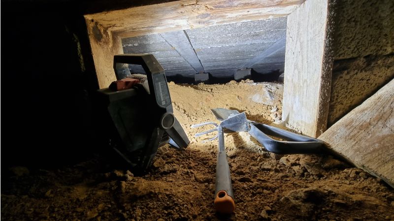

Bonjour a tous,
Je viens d'acquérir une maison du début des années 70 de 8 mètre sur 12 mètres de plein pied. (Un classique)
La maison dispose d'un vide sanitaire avec un accès sous le paillasson pour une moitié de la maison.
Des tranchés peu profondes mais suffisantes ont été aménagé afin de pouvoir accéder facilement sous la salle de bain et la cuisine. Parfait pour une rénovation.
Par contre, pour passer sur la deuxième moitié du vide sanitaire, il y a un trou d'homme bardé en bois, et la hauteur est limité  (30 cm il semblerait). Or j'aurais besoin de l'accès pour calorifuger les tuyaux du chauffage dans cette zone et pour vérifier les aérations, car le vide sanitaire est assez humide.
1. Puis-je, selon vous, retirer cette structure ?
2. Puis-je creuser une tranché peu profonde (60 cm) un peu de ce coté la aussi afin de circuler plus facilement ?
Cordialement o/

c'etait le coffrage lors du coulage les 3 bouts de planches, oui vous pouvez légèrement creuser pour passer

Merci. Je suis en pleine spéléologie 😉 j'ai fait sauter la planche du milieu et maintenant je suis en mode taupe

Bonjour, vous pouvez enlever le bois, mais creuser sur 60 cm, il faut faire attention à ne pas creuser plus bas que les fondations.

Merci pour cette précision. C'est déjà creusé d'un côté du vide sanitaire. De ce côté là c'est juste creuser de 30 cm pour un total de 60 cm.
