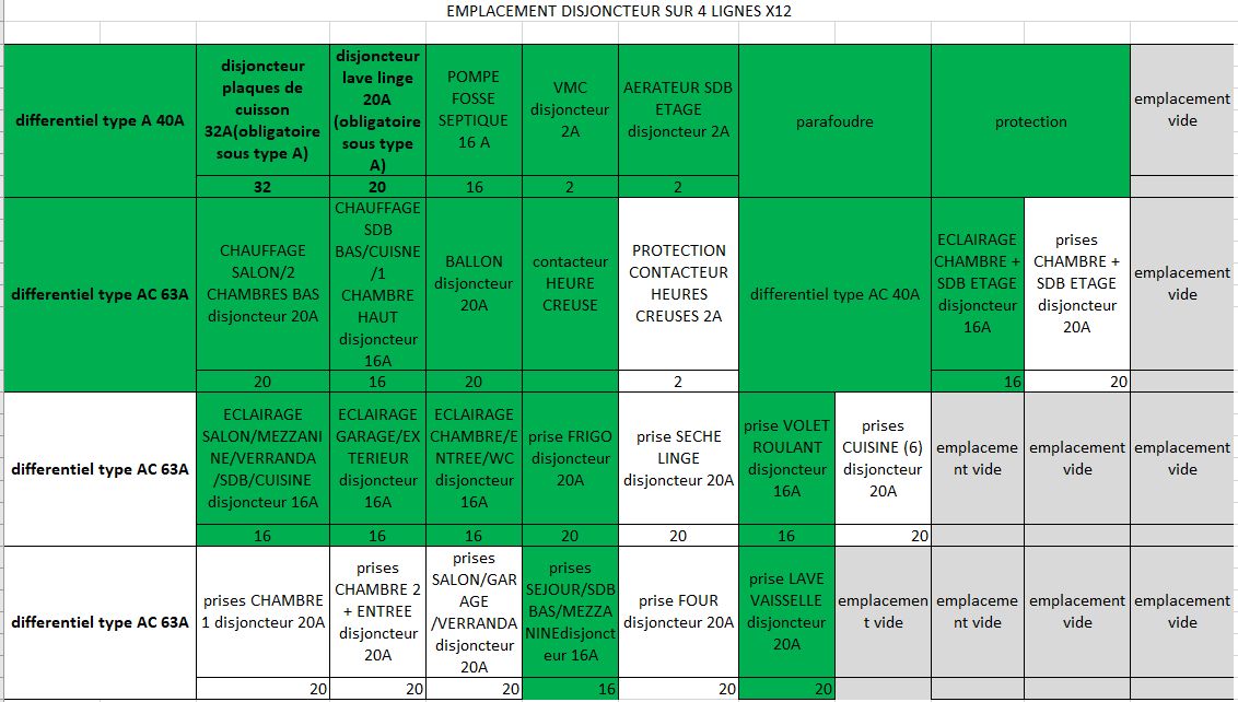

J'ai fait  mon tableau electrique via les normes elec (dijoncteur 20A pour 12 prises etc...)+prises specialisés etc...
Je trouve mon tableau trop rempli pour une maison de 80m² avec 3 chambres,2sdb. Quand je regarde les tableaux precablé a vendre ou un tableau d'une  grande maison il y a 2 fois moins de disjoncteurs et de differentiels.
Mais si je m'appui sur la norme, que je trouve sur le site legrand, je peux pas mieux faire.
Comment je peux optimiser pour avoir quelque chose de plus simple et moins chere en etant donc dans la norme:(en vert ce sont les elements que je recupere du tableau actuel donc que je n'ai pas a racheter, jai egalement 3 disjoncteurs de 10A si je peux les mettre quelque part...):

Bonjour, ne pas comparer une vraie et bonne configuration de tableau, avec celle prés câblés, qui ne correspondre pratiquement jamais à ce qu'il faudrait dans une installation.
Pour bien faire, il vaut mieux posé le chauffage de la salle de bain seul sur un circuit.
Vous n'avez pas besoin d'ajouter le différentiel 40A de la 2em rangé, le 63 A suiffera empalement .
Vous pouvez poser que deux circuits pour les lumières .
La prise frigo n'a pas à être seule, elle peut faire partie des 6 prises cuisine.
Vous pouvez poser jusqu'à 12 prises par circuits en 2.5mm, donc intitule de poser autant de circuits. (Par exemple pour les chambres. et salon, séjour )
Je vous déconseille de mélanger les prise séjour, et celle du garage. (ou selle pour l'extérieur)
Vous pouvez poser jusqu'à 8 disjoncteurs pour un différentiel en 63A (certain n'en pose qu'un seul pour toute l'installation en rénovation)
Sur la rangée du haut, c'est quoi que vous appelez protection ? une coupure générale ?
A part le différentiel de droite qui me semble peu pertinent, rien ne me choque en terme de quantité de circuits pour un 80m², surtout avec du chauffage électrique
Répartissez mieux les éclairages et prises sur les différents différentiels
Pas d'obligation de dédier un circuit à l'aérateur sdb. Vous pouvez le reprendre sur l'éclairage.

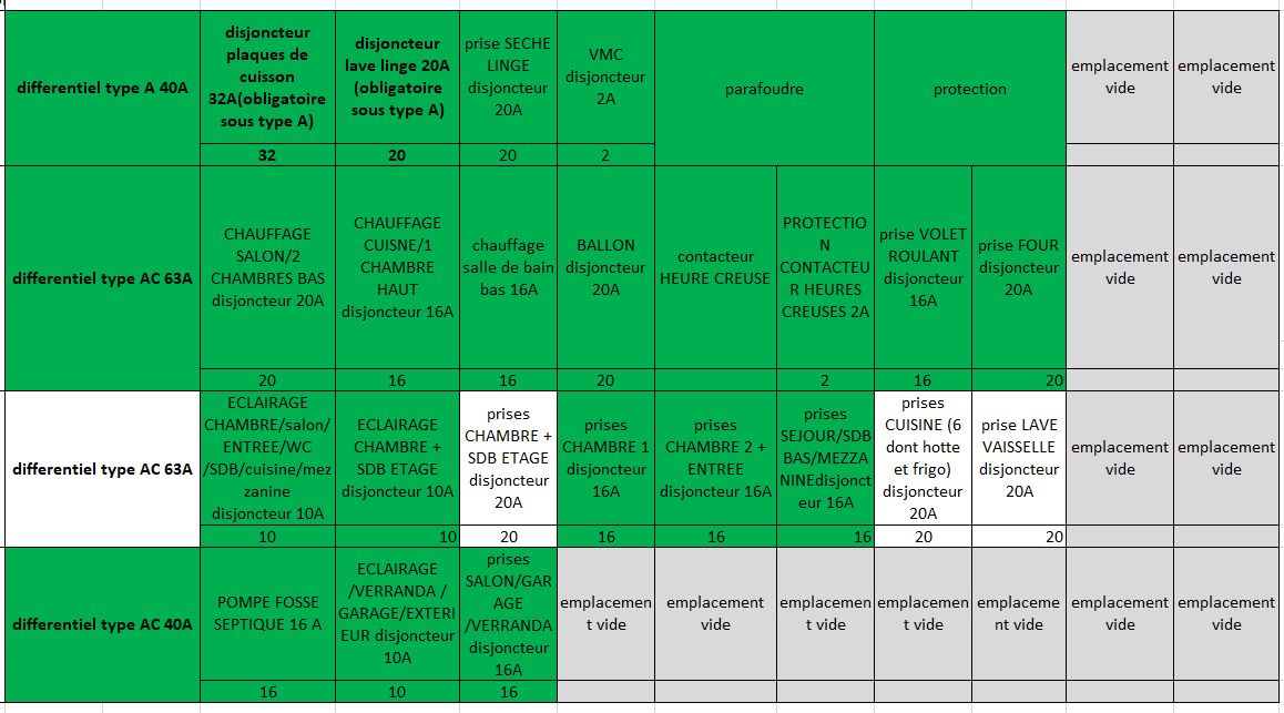

Merci pour les infos, je vais refaire un exemple.

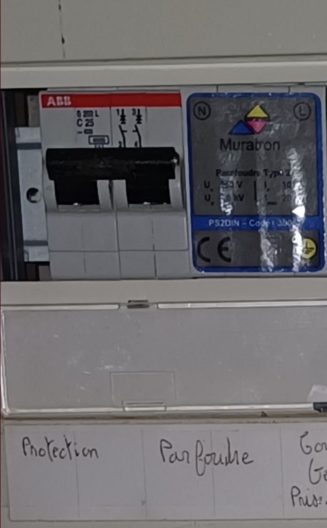

Pour la protection c'est la photo ci dessous qui existe deja sur mon tableau:
Dept : Ille Et Vilaine
Salut, ok, c'est la protection du parafoudre .
Ou et situer le disjoncteur Enedis ?

Juste a coté du tableau a 50 cm.
Cest pas forcement utile?
Oui, cela est très utile, s'il n'avait pas été aussi proche, vous auriez dû poser un dispositif de coupure générale sur votre tableau électrique.

bonjour,
En mettant votre aérateur SDB sur son circuit lumière vous récupérez le 2A pour le mettre en protection HC/HP.
le frigo sur le circuit cuisine, vous récupérez le 20A pour la protection sèche linge.
les 3 16A de l'éclairage (ligne 3) vous les remplacez par vos 3 10A qu'il vous reste et posez ces 3 16A sur les circuits prises 20A de la ligne du bas. ça c'est pour diminuer le coût.
Pour ma part le 40A type AC je l'utiliserai pour l'éclairage garage en 16A et la pompe fosse septique, ensuiite je dispatcherai les 2 autres disjoncteurs sur les autres diff
En chargeant à fond les diff 63A (8 disjoncteurs) et 40A (en respectant la règle aval) vous pourriez aussi économiser un diff63A mais dans tout les cas vous aurez besoin de 4 lignes puisque ces dernières ne font que 12 modules.

Merci pour aide.
J'ai donc modifier en fonction de ce que vous me dites:
Suivant le matériel utilisé le contacteur HC devra se trouver en bout de ligne afin d'utiliser un peigne pour l'alimentation des disjoncteurs, quelques marques permettent l'insertion au milieu des disjoncteurs.
