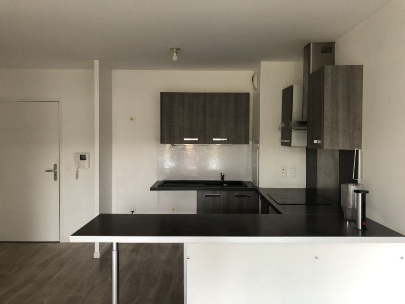

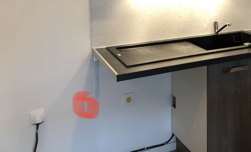

Voici ma cuisine, j’aimerais installer le four sur la gauche en dessous de la plaque de cuisson malheureusement ma prise mural pour le four 20A ce trouve sur la droite.
Il faudrait mettre un câble en 2,5m2 de 2m40 environ mais celui ci devra forcément passer par l’installation d’arrivée d’eau.
Es ce possible, comment puis-je faire ?

Si je repique l’alimentation de base, que je ferme le circuit ou crée une nouvelle prise.
Je passe un câble Rigide de 2,5mm2 en saillie et dans une gaine icta dans la colonne d’eau.
En sortie je passe dans une goulotte jusqu’à l’emplacement en rouge qui doit ou plus haut que la prise 32A, es ce bon ?
Je serais à plus d’un mettre de l’arrivée d’eau.
Sachant que de base la prise du four est sur la colonne d’eau. Je mètrerais une photo dimanche car j’en ai pas sous la mains.

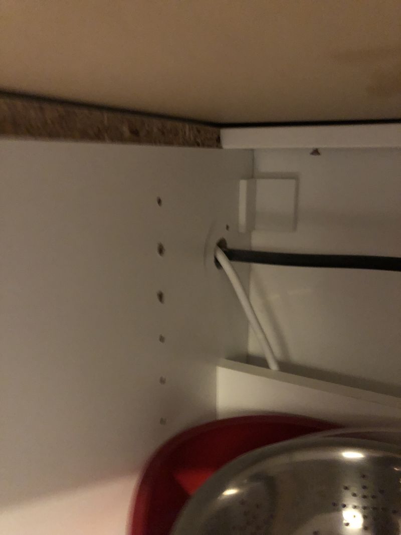

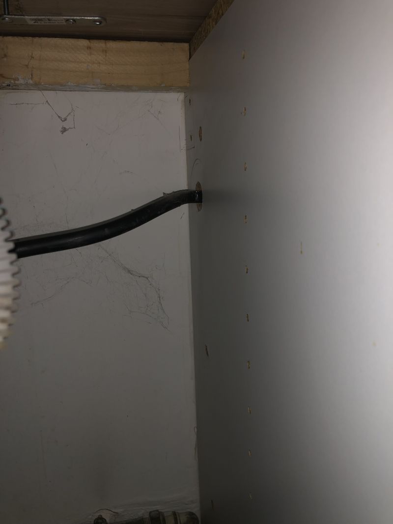

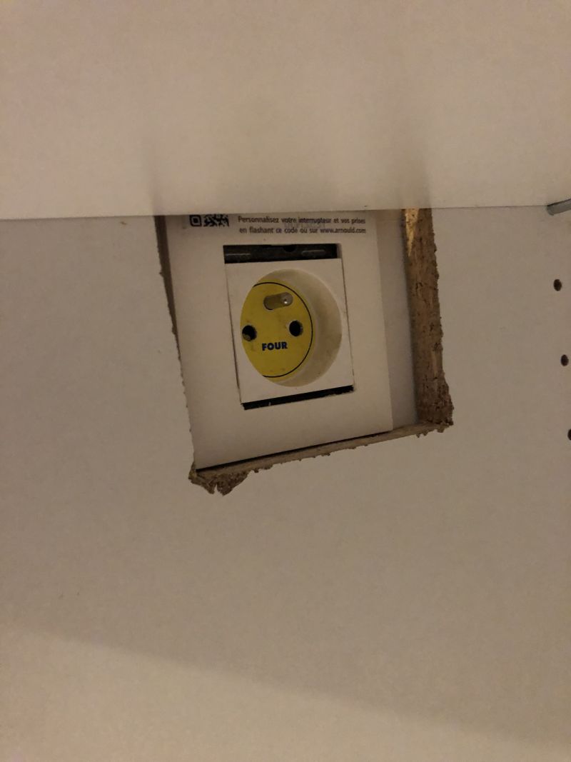

Env. 50 message Seine Saint Denis
Voici la prise du four, derrière se situe la colonne d’eau.
J’ai pas encore retirer les meubles pour voir comment passe la rallonge de gauche à droite.
