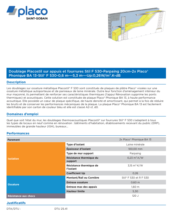

Bonjour, pour répondre à la question initiale, 150 mm de fibre de bois* avec un parevapeur type "Tyvec" pris en sandwich entre les fourrures (les mêmes que pour le plafond) sur cornière, fixée au sol et au plafond, et le BA 13.
* La fibre de bois a l'avantage d'être hygrorégulateur.
Ou sinon, voir ci dessous, la fiche Placo avec "Aeroblue" préalablement posé sur les murs.
