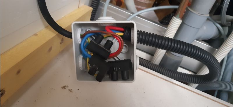

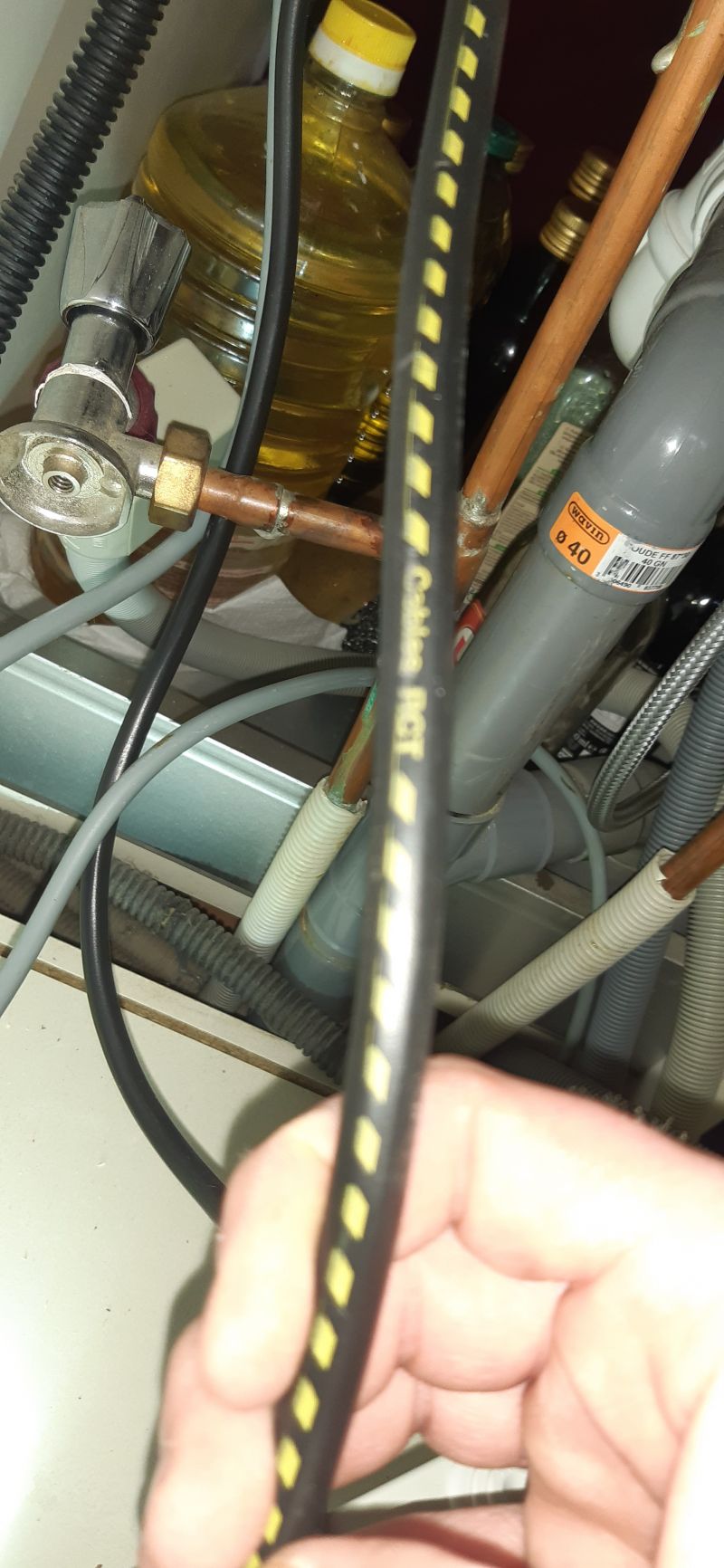

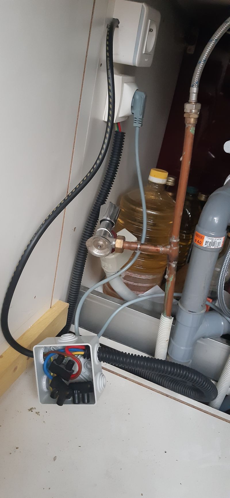

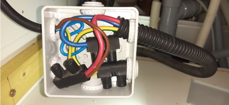

Bonjour, Je vous expose mon problème.Merci de ne pas me juger, je suis plus que novice en électricité et j'aimerais seulement savoir s' il n'y a pas de risque d'incendie.

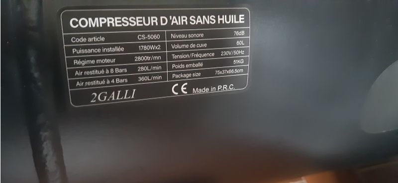

Je viens d'acheter un compresseur (donc neuf de chez neuf n'a pas servi une seul fois)
https://www.2galli.fr/compresseur-faible-bruit-230v-monophas[...]4-cylindres-c2x40181838
très puissant : 3560W , soit 4.84 CV
Je ne veux pas changer mon installation électrique car on déménage dans 6 mois.
L'installations que je compte faire avec l'aide de mon voisin qui si connais plus que moi :
Sa part du tableau elec dans la buanderie avec le disjoncteur 32A en 3G4 mm.
Sa vas au boîtier de dérivation sous l'évier de la cuisine (environ à 6 M).
Dans le boîtier de dérivation il y a 3 domino (je c'est que c'est mieux le wago mes je ne vais pas changer toute l'installation de la maison il y en as partout).
Sur le même côté des dominos (l'autre face et vide) il y a le câble qui vient du tableau (3G4 mm) et le câble qui va à la prise du four (3G2.5mm).
Ce câble en question a une prise classique 16A en saillie blanche. (cette partie de l'installation du four on s'en fou c'est pour illustrer le schéma complet).
Ce que je vais faire :Je vais brancher le câble de 3G4mm que je viens d'acheter sur les 3 face des domino libre.
Tiré le câble sur environ 4m (peut être moins) dans la buanderie.
Placer une prise 16A en saillie étanche à vis la plus robuste que je trouve.
Branchez le compresseur avec sa fiche de 16A classique .

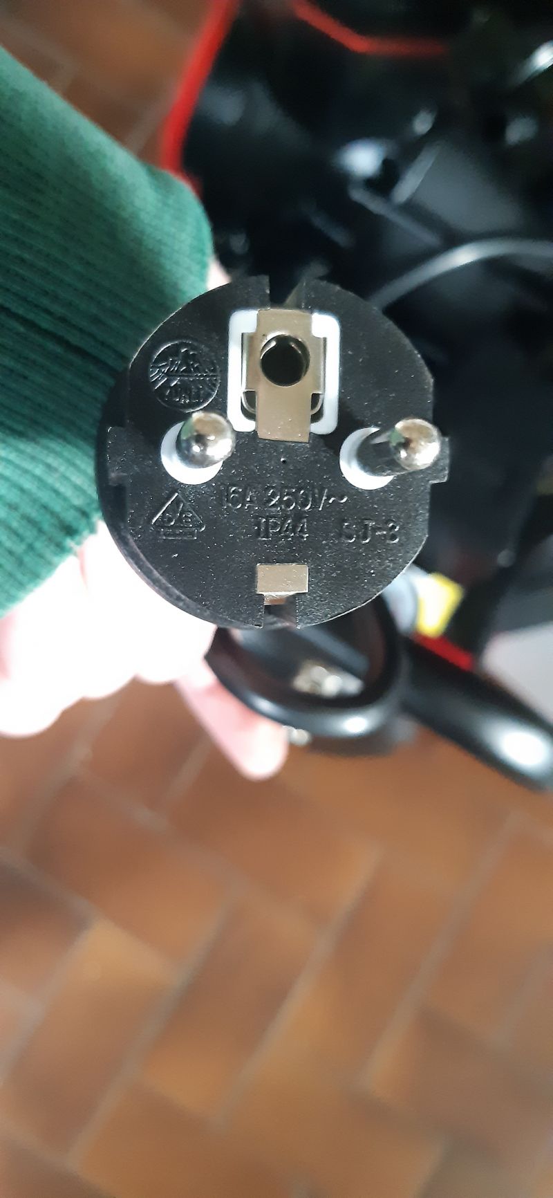

je c'est que il me faudrait une prise 20a ou 32a avec la terre plate, mais ce qui est contradiction c'est que l'embout d'origine sertie au 2 moteurs du compresseur et une prise classique 16A comme celle de tout matériel électroménager et le cordon est en 2.5, je n'est pas envie de mettre une "broche" 20 ou 32 n'y de changer le cordon d'alimentation n'y d'acheter un adaptateur 16/32 qui ne résoudrait pas de toute façon le cordon trop peu dimensionner.
je n'utiliserais évidemment pas le four et le compresseur en même temps.
Ce que j'aimerais savoir si il as un risque majeur, j'ai bien conscience qu'il faudrait que je remplace le disjoncteur 32 en 20 mais comme dit plus haut je ne veux pas toucher au tableau .
Le four est sur ce disjoncteur depuis notre arrivée dans cette maison (6 ans) et il n'y a pas eu de soucis.
Ce que je crois avoir compris c'est :Si il y a un problème électrique sur le compresseur et qui tire plus que prévu, le disjoncteur ne sauteras pas et la prise de 16A et le cordon d'alimentation du compresseur fondera ou au pire prend feu.
Ce que j'aimerais savoir c'est si le compresseur n'a aucun défaut et l'installation biens connecter et serré est ce qui a un risque majeur
(hormis que ce ne soit pas au norme, j'enlèverai cette installations à notre déménagement)
Encore une fois merci de ne pas me juger.
Si j'aurais les moyens, évidemment que je ferais appelle à un électricien...
Merci.
Cordialement.
Bob
Ci joint des photos pour illustrer

svp, ce compresseur est prévu pour quoi ?
Messages : Env. 80000
De : 3 X Cote D'or = 63 !
Env. 10 message Haute Garonne
***** a écrit:Bonjour, Bienvenue
Merci.
Peindre et surtout sabler.
