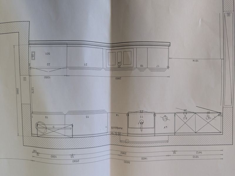

Je viens vers vous pour avoir vos avis et retours d’expériences concernant un premier devis d’un cuisiniste indépendant travaillant avec la marque Nobilia.
💰 Détail du devis :
  • Meubles : 15 595 € TTC
  • Plans de travail : 6 345 € TTC
  • Électroménager : 3 501 € TTC
  • Sanitaires : 1 242 € TTC
  • Accessoires : 447 € TTC
  • Livraison : 420 € TTC
  • Pose : 2 280 € TTC
➡️ Total : 27 000 € TTC
📐 Contexte et remarques personnelles :
Nous construisons notre maison : nous venons tout juste de faire la dalle du RdC. Nous avons encore du temps pour le choix de la cuisine.
Environ 9,6 mètres linéaires de meubles, soit environ 1 624 €/ml → je trouve ça très élevé.
Je ne suis pas convaincu de l’utilité du meuble haut.
Pour le plan de travail, une grande partie est en stratifié car "il y aurait un trait visible si on utilisait deux plaques de céramique"… Je pense qu’un bon pro devrait pouvoir gérer une jonction fine, non ?
💡 À propos du cuisiniste :
Pas de discussion sur les prix : La remise de 10% est appliquée automatiquement (quid de l'intérêt de l'afficher?).
Conception assez passive : à chaque fois qu’on proposait quelque chose, la personne s’exécutait sans réel avis ni argument.
Finalement, la conception retenue est à 80 % issue d’un autre cuisiniste, retravaillée ensuite avec lui.
📎 Vous trouverez en PJ le devis, le plan et les rendus.
❓Ma demande :
Que pensez-vous du prix global et de sa répartition ?
Des matériaux et choix de conception ?
Avez-vous des conseils ou alternatives (en particulier sur les plans de travail et l’organisation des meubles) ?
Merci d’avance pour vos retours, réflexions ou suggestions ! 😊

L'intérêt de passer par un cuisiniste indépendant est pour moi la qualité de conception qu'il va pouvoir vous apporter.
Si vous dites qu'il n'a rien proposé et n'a fait que reproduire ce que d'autres vous ont proposé, il n'a aucune valeur ajoutée.
D'ailleurs, vous n'êtes pas convaincu par ce qu'il vous propose.
Aussi, je trouve le prix très très excessif pour le nombre de meubles, la qualité de l'électroménager, les plans de travail en stratifié.
Si j'étais vous, je fuirais pour aller voir ailleurs.
Peut être qu'AHM passera sur ce sujet pour donner un avis venant d'un cuisiniste indépendant.

Bonjour.
Vous êtes sûr que c'est du Nobilia ?
A ce prix là on s'attendrait presque à du Poggenpohl. ou du SieMatic
La verrière est comprise dans le prix ?
C'est votre choix mais un timbre d'office dans une cuisine avec des façades lisses contemporaines j'ai du mal.
Egalement j'ai beaucoup de mal avec les colonnes en face du passage, les éléments techniques en pleine vue c'est pas terrible je trouve.
La largeur entre les meubles mériterait d'être augmentée, par exemple en alignant la verrière avec le coin du mur. Mais on ne connaît pas le reste de la pièce.
Le meuble haut aligné sur rien en bas c'est une vraie faute de marchand de bout de bois.
Un vrai concepteur n'aurait jamais produit une telle ignominie.
Y a-t-il une VMC de prévue dans cette cuisine ?
La table de cuisson pas sur le même linéaire que le frigo et l'évier c'est l'occasion de sagouiner le sol à chaque préparaition.

La répartition des lignes n'est pas terrible et... Bon sang, ce prix! Et pourtant je travaille du gros budget tout le temps (15-70k) mais ce prix pour cette conception et ce produit, passez votre chemin et tentez un autre cuisiniste.

Bonjour Alex,
C’est exactement pour ça que je m’étais tourné vers un cuisiniste indépendant au départ : en lisant les retours sur le forum, j’ai bien compris que la conception et la pose sont les points les plus importants à soigner.
Malheureusement, le rendez-vous a manqué de valeur ajoutée côté conception. À la base, il avait placé les colonnes tout au fond, à l’opposé de leur emplacement actuel. C’est vraiment à force d’échanges avec un autre cuisiniste qu’on a affiné notre plan – et c’est ce travail-là que j’aurais espéré avoir avec lui directement.
Sur le tarif, on est bien d’accord. C’est clairement trop élevé par rapport au contenu du devis, surtout pour du Nobilia.
Juste une précision : seuls certains plans de travail sont en stratifié effet bois, le reste est en céramique, ce qui fait grimper la note. Mais quand même…
Cela dit, avoir ce devis et ce visuel va me permettre d’aller voir ailleurs avec un comparatif clair sous le bras. Donc rien n’est perdu.

Bonjour Calète,
Oui, c’est bien la gamme XL de chez Nobilia. Le cuisiniste propose aussi Armony pour ceux qui préfèrent du made in Italy, mais nous sommes partis sur du Nobilia pour ce projet.
La verrière n’est pas incluse dans le devis, je la gère moi-même à côté.
Concernant le timbre d’office, je comprends que ça puisse surprendre dans un style contemporain. C’est un choix coup de cœur de ma femme, et comme on dit, faut bien faire des compromis 😄
Je vous mets en PJ le plan du rez-de-chaussée, ça vous donnera une meilleure idée de la circulation et des volumes.
Concernant la VMC, oui elle est prévue, entre la fenêtre et le meuble haut.
Sur l’implantation, on s’est aussi posé la question d’aligner évier et cuisson sur le linéaire de 4m, en déplaçant également le LV de ce côté là. Et laisser tout le petit électroménager côté fenêtre. On reste ouverts à cette piste, surtout si ça améliore l’ergonomie.
Merci pour votre regard critique, c’est exactement ce que je recherche ici : des avis francs pour prendre du recul sur notre projet.

Bonjour AHM,
Je suis moi aussi resté assez stupéfait par le prix annoncé.
Je suis du côté de Strasbourg, donc je compte effectivement faire un tour chez les cuisinistes allemands pour comparer : ils ont souvent une approche plus rationnelle.
Je serais curieux d’avoir votre avis sur la configuration :
  • Que proposeriez-vous comme implantation plus cohérente ou plus fluide ?
  • Est-ce que vous avez des idées pour optimiser la circulation ou l'ergonomie ?

Oui, ce sera un insert tunnel ou 3 faces, intégré dans un module en placo. L'idée, c’est de garder une certaine transparence visuelle à travers la pièce, même debout.
On prévoit aussi une petite banquette intégrée dans la structure, pour pouvoir s’installer tranquillement au coin du feu avec un bouquin.
C'est Richard Neutra : en regardant ses projets, je retrouve effectivement certaines inspirations – évidemment en plus modeste, mais l’esprit y est un peu !
Et pour le cellier, il fait la même largeur que la cuisine (2,56 m). En revanche, c’est la longueur qui diffère :
Cellier : 3,72 m
Cuisine : 5,60 m
Donc on est à peu près sur un ratio 40/60, ce qui nous paraissait équilibré à l’usage.
