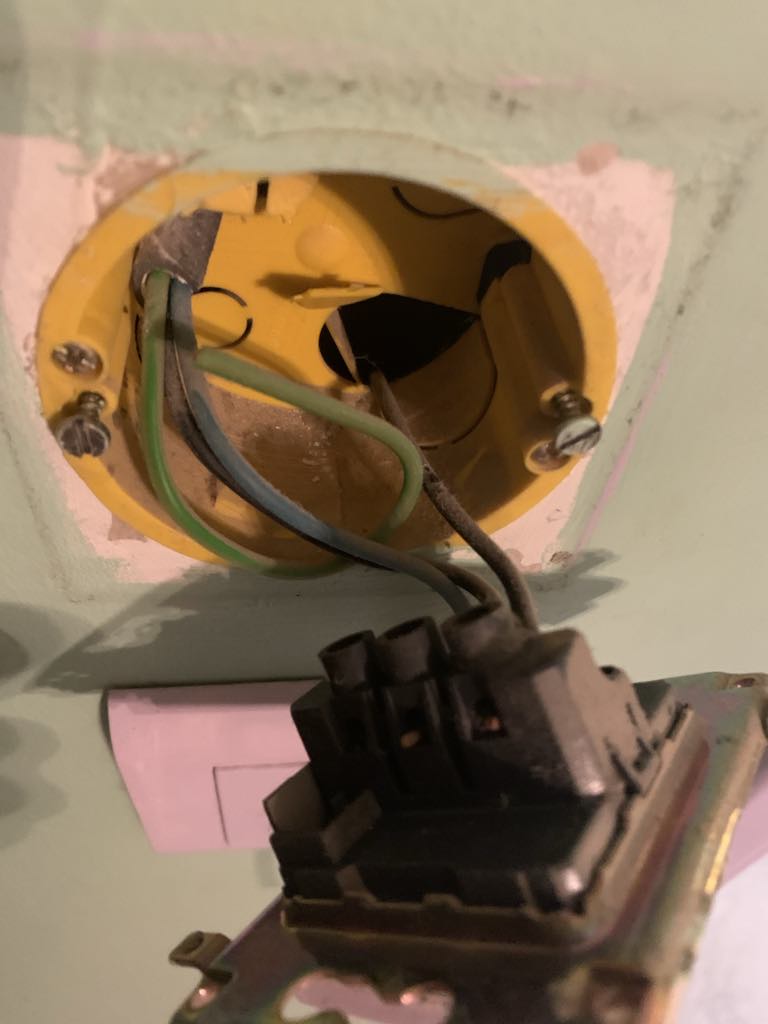

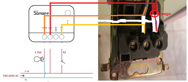

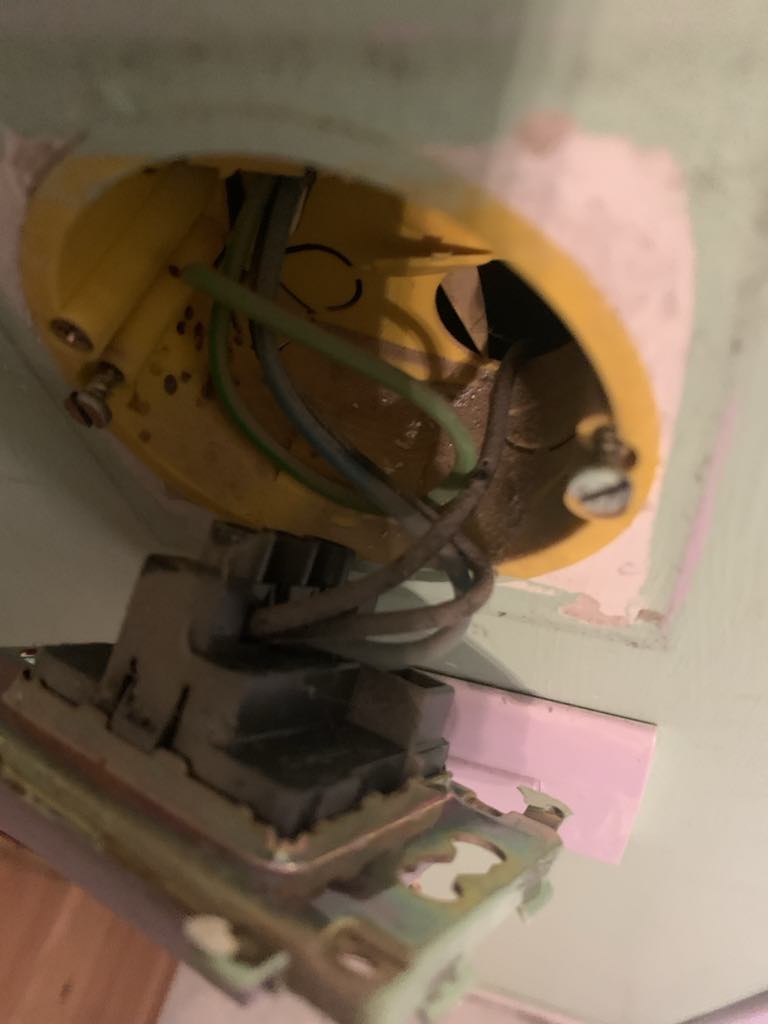

J'ai actuellement une Domotique qui fonctionne avec Home Assistant et avec une clé Zigbee.
Je souhaite y ajouter un boîtier ZBMINIL2 le problème, c'est que je ne sais pas comment brancher les fils sur mon ZBMiniL2 !
Où brancher les deux fils noirs et le fil bleu qui sont sur mon interrupteur sur mon boîtier ZBMINIL2?

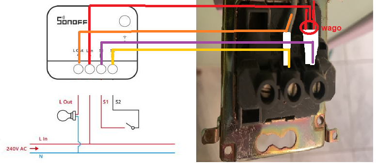

Comme cela :
Env. 40 message Sarthe

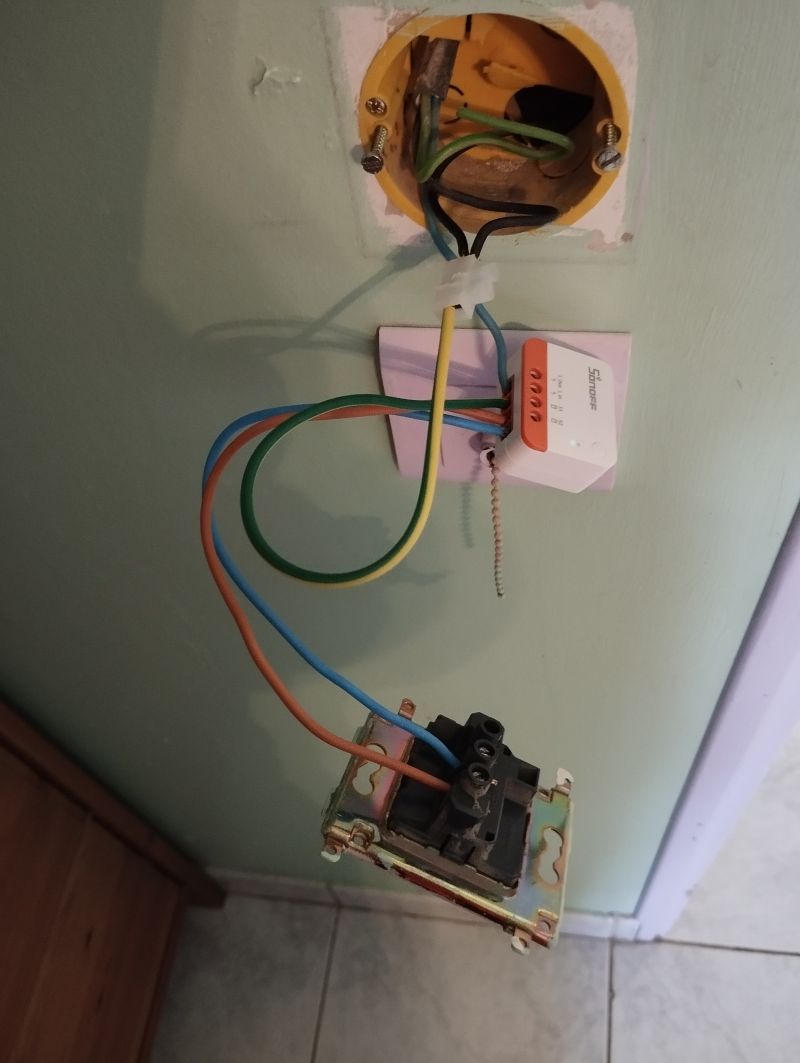

Voilà comment j'ai branché. Tout fonctionne avec mon système Zibbee, sauf que mon bouton manuel ne fonctionne plus lui ! Il faudrait que le bouton manuel reste également fonctionnel.
Les deux noirs sont reliés aux dominos qui lui est relié au fil jaune et vert qui lui est relié sur L in
 Le bleu qui sort du mur est relié sur L out
Ensuite, S1 et S2 sont reliés au bouton interrupteur manuel
Dept : Sarthe
Ben oui logiquement ça devrait. Mais j'ai l'impression que les fis sur l'inter sont à gauche alors qu'avant ils étaient à droite. Donc un contact NF au lieu du NO ce qui expliquerait le non fonctionnement de ce dernier
Effectivement oui c'est ce que j'avais remarqué. J'ai donc mis comme sur ton dessin, mais ça ne fonctionne toujours pas au niveau de l'interrupteur.

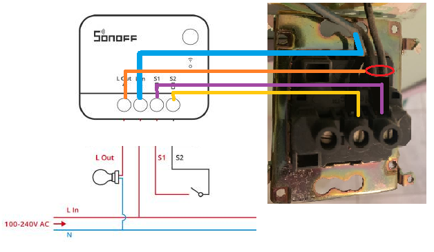

Oui normal, je dis n'importe quoi ! Pour donc pour le coup je ne sais pas. Il faut essayer autre chose. Je vous refais un schéma
Voila, le fils de l'inter qui était en S1 vous le reliez au domino.

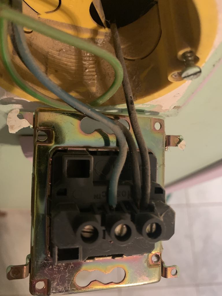

J'ai aussi une question, est ce que cet interrupteur commande deux luminaires ?
Oui effectivement il y a une lumière plafond et une lumière qui se trouve autour d'un miroir lavabo d'où les 2 noirs je pense.
Dept : Sarthe
foufouner a écrit:Oui effectivement il y a une lumière plafond et une lumière qui se trouve autour d'un miroir lavabo d'où les 2 noirs je pense.
Donc le bleu serait la phase (Lin) au lieu des deux noirs.
Dans ce cas faire plutôt comme ceci :
Donc si je comprends bien ton schéma, le bleu sur le In, les deux noirs sur le Out, et les S1 et S2 sur l'interrupteur ?
Dept : Sarthe
foufouner a écrit:Donc si je comprends bien ton schéma, le bleu sur le In, les deux noirs sur le Out, et les S1 et S2 sur l'interrupteur ?
Oui exactement
