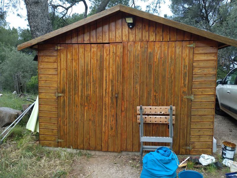

Mon abri de jardi, construit il y a 20 ans commence à "prendre de l'angle": environ 10° actuellement et ça augmente doucement. Cela pose des problèmes pour la fermeture des portes. L'avant et l'arrière ont bougé de la même façon.
Je ne connais pas la raison. Le dalle dessous n'a pas bougée. Par acquis de conscience j'ai mis les quelques objets qui portaient sur les murs de droite vers l'autre mur.
Quelles seraient les méthodes possibles pour remettre les murs à la verticale?
Merci de votre aide,
JMF

Il faut comprendre la raison de l affaissement avant d intervenir
Verifier l etat des montants en bois qui reposent sur le sol, n heistez pas a enfoncer un tournevis fin pour verifier si cela a pourri
Dans tous les cas de figure, redressez sans consolider ne donnera rien
Une fois le souci identifié, je procederai probablement avec des etais de macon pour lever du coté qui s effondre si la charpente le permet, ou en fixant un bastaing et en utilisant des crics, mais en aucun cas avec un treuil qui tire sur tout le batiment

Ce n'est pas un côté qui s'enfonce, c'est plutôt une déformation, où le toit part sur le côté. Le devant/derrière passe de rectangle à losange. If faudrait "tirer" en haut vers la gauche, mais sans casser...
Tu encercle ton abri avec une corde et avec un palan tu le redresses au mieux.
Puis de l'intérieur, tu fixes des bastaings en croix sur les 3 faces sans ouvertures
Il a pas l'air si pourri que ça....
Des photos de la conception depuis l'intérieur auraient été souhaitables.

Bonjour, surement un manque de contreventement dans la structure.
Dept : Loiret
Env. 30 message Bouches Du Rhone
Oui, effectivement. En fait, il n'y a que le panneau du fond qui fait vraiment contreventement. La jonction entre les murs et la charpente est "légère" et pas suffisante certainement à assurer le contreventement.
