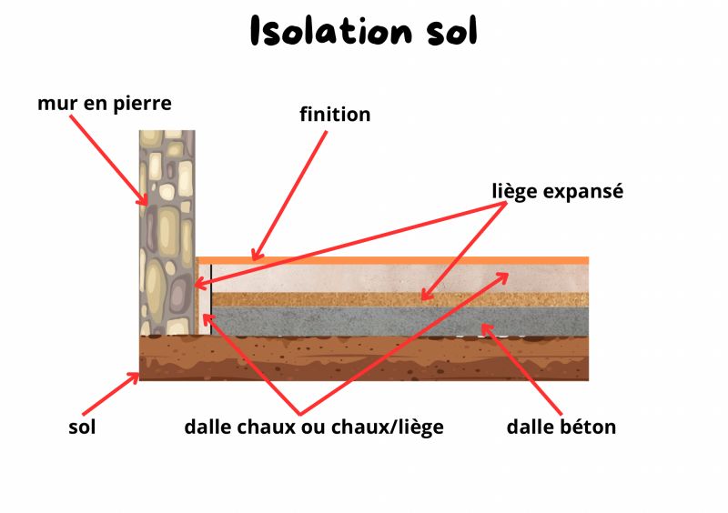

Voici ma réflexion pour l’isolation du sol de mon rdc.
C’est une maison en pierre des années 1900 nous avons retiré le doublage intérieur (briquette + plâtre)
Nous avons je pense une dalle béton au sol que nous ne voulons pas casser et des rigoles entre les murs et celle ci (la place de l’ancien doublage.
Que pensez-vous de ma configuration :
Dalle béton puis liège expansé puis dalle en chaux ou chaux liège puis finition.
Y’aurait il besoin d’un geotextile respirant en plus ?
Merci pour vos retours et conseils

L'idée est bonne, on peut remplacer le liège expansé par du polyuréthane... C'est juste une question de prix et de qualité d'isolation.
C'est un film de polypropylène que l'on pose sur la dalle pour éviter les éventuelles remontées d'humidité.
Mais si vous posez des panneaux de polyuréthane vous n'avez pas besoin de film.

Si je bloque les remontées capillaires de la dalle elles vont aller dans les murs
Salut, quand on fait une dalle béton il deviens inutile de mettre du liège ou de la chaux. sur du béton tu peux partir en extrudé direct avec chape anhydrite par exemple. sinon pas de béton mais tout à la chaux.
moi j'ai fait appel à un maçon spécialisé en bâtiments historique et dans ma vielle grange en pierre il a fait une dalle béton sur hérisson, ensuite extrudé, plancher chauffant et chape anhydrite la maison est très saine.

Ok mais j'ai déjà la dalle, je ne pourrais donc pas faire d'herisson dessous comment faire sans casser la dalle pour avoir quelques choses de tres sain ?
Rien, repartir dessus avec l'isolant

Et il n'y a pas de risque de créer un désordre ?
Env. 90 message Hautes Pyrenees
Aucun risque, le hérisson est juste un support en vue de couler la dalle.
Donc dans votre cas, la dalle étant existante, vous enchainez les couches prévues par-dessus sans souci.

tout à fait: dalle béton existante , extrudé, chape anhydride par exemple.
