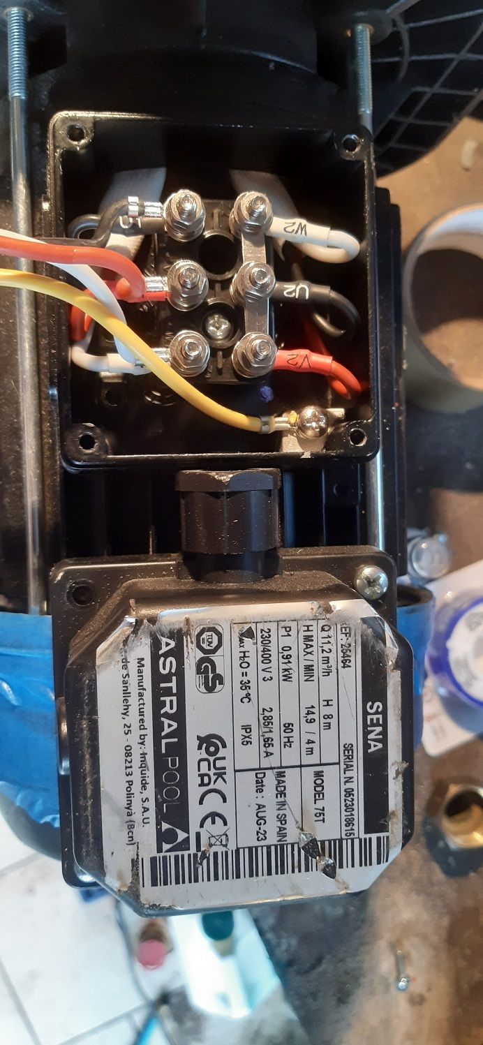

Bonsoir à tous ,
Qui peut m'aider à brancher en 220 cette pompe s'il vous plait ?

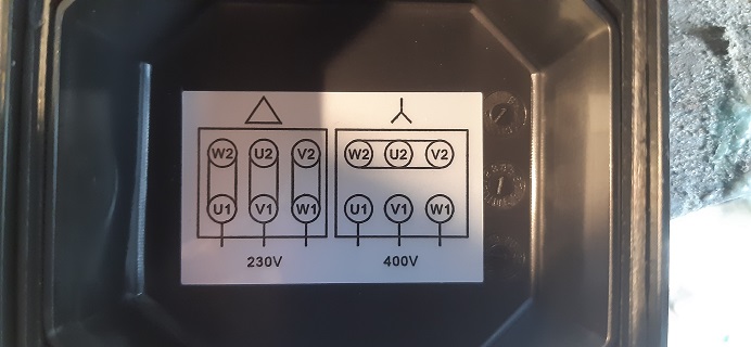

C'est une pompe qui doit être alimentée en triphasé. (étoile 400V, triangle 230V)
Vous avez le triphasé ? si non ce n'est pas possible en monophasé.

Non , je n'ai pas le 380 v .
Est-vous sur que ce n'est pas possible en 220 V ?
De : Aubenas (7)
Il est possible de bricoler avec un condensateur pour créer une pseudo phase, mais il faut savoir que le moteur perdra 50% de son couple au démarrage et 30% de puissance en fonctionnement. Pour une pompe ce n'est pas du tout recommandé (risque de griller le moteur).
Autre solution le variateur entrée 230 v / sortie tri 230v et puissance en fonction du moteur. Mais il vous coûtera le prix d'un moteur neuf monophasé, donc à quoi bon !
