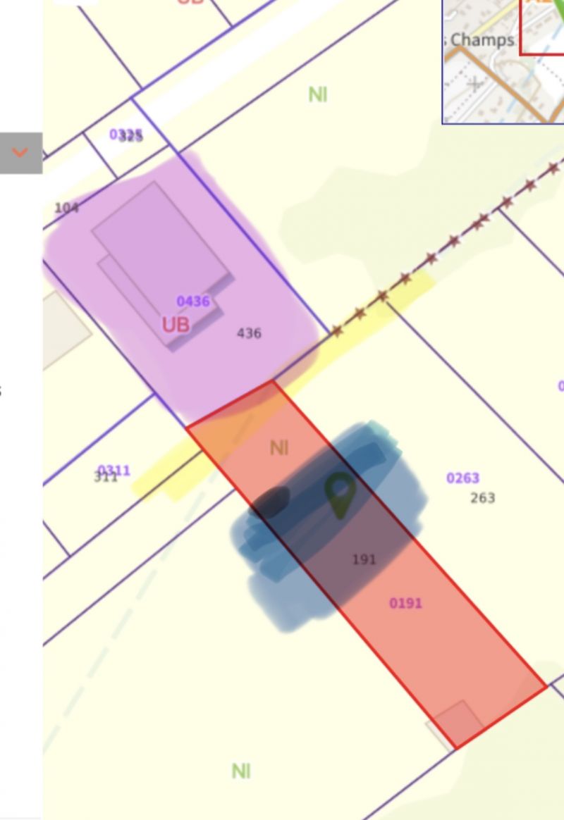

Nous avons deux terrains de 1000m2, ils sont séparés par un petit ruisseau d’un métre de large qui rejoint une riviere a 1km à vol d’oiseau environ.  Le tout est entouré de terrain agricole non utilisé.
Le terrain où se situe la maison est un peu plus haut .
Le deuxième terrain lui plutôt en longueur, est inondé à la moindre petite crue (comme les terrains autours), mais juste sur quelques mètres mais sur toute la largeur. Le ruisseau lui est quasi vide contrairement au terrain.
Seriez vous si il existe des solutions durables pour éviter ce genre de problème ?
Je vous remercie par avance.
Bonne journée
( violet = terrain maison
Rouge = terrain arrière
Jaune=ruisseau
Point noir= Puits
Bleu= zone inondée)

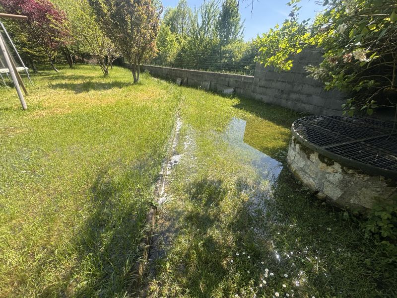

Merci de votre retour. Oui le ruisseau a à peine un fond d'eau et le terrain reste lui gorgé d'eau. Il doit y avoir 5/6 m entre le début de où c'est inondé et le ruisseau... le puit je n'est pas pu voir car impossible d’y accéder sans avoir de l’eau au dessus des chevilles et je n’étais pas équipé

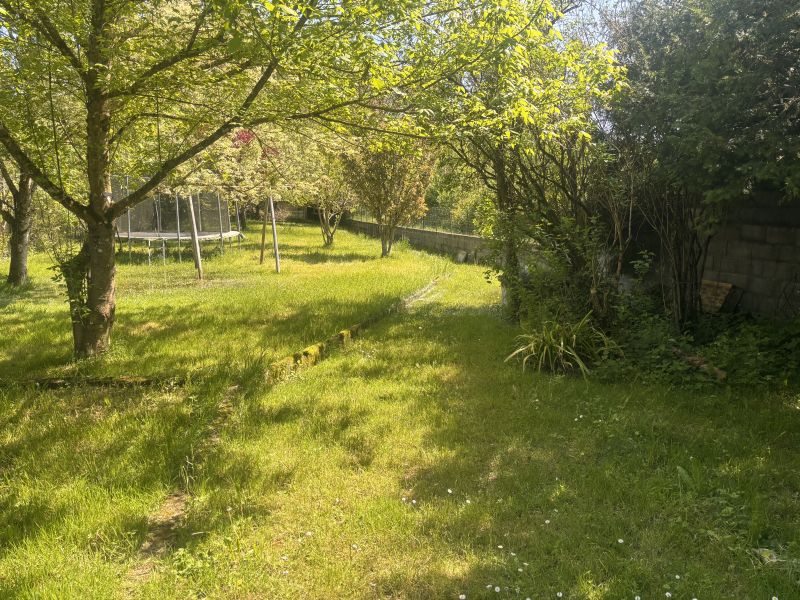

Sur cette photo je suis sur le petit pont qui traverse le ruisseau. Le sol était inondé sur toute la largeur à partir du première arbre à droite jusqu’au milieu du trampoline… le ruisseau lui quasiment rien.

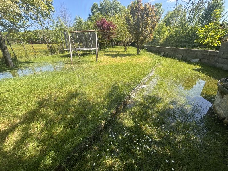

On a l'impression que le terrain est pas perméable à ce niveau, et que l'eau arrive du terrain agricole situé à gauche sur les photos.
Les voisins nous ont dit que les anciens propriétaires avaient fait rehausser le terrain et que ça avait réduit, et que le propriétaire du terrain agricole venait tout les 2/3 ans creuser une pente avec son tracteur pour que l'eau sur son terrain reparte vers le ruisseau.
Ils avaient envisager un mur de soutènement et/ou un drain pour renvoyer vers le ruisseau mais ne l'ont jamais fait.
Nous aimerions savoir si il y aurait des solutions. Si s'était le fond du terrain ça nous gênerait moins car il est long, mais là cela tombe en plein sur les jeux des enfants.
Dept : Charente
La seule solution que je vois est de drainer avec du drain agricole, mais si votre terrain est très argileux cela ne va pas donner grand chose

Ne pouvons nous pas perméabilisé le terrain en ajoutant de la terre et saule, chaux...etc?
