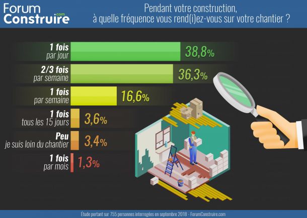

Quand on fait construire, on passe son temps à se rendre sur son chantier. Dans certains cas, ça sera pour surveiller les travaux, pour vérifier que tout se passe bien... mais la majeure partie du temps, c'est juste la curiosité et l'impatience qui joueront : est-ce que mon chantier a avancé aujourd'hui.
Le problème, c'est qu'il ne se passe pas toujours quelque chose sur votre chantier et au final, on perd énormement de temps à faire des allers-retours pour rien. Voilà pourquoi nous vous proposons aujourd'hui une solution pour gagner du temps : surveiller à distance votre chantier et savoir quand il s'y passe des choses, sans vous déplacer.
Surveiller son chantier ? Quel interêt ?
Comme nous l'avons dit plus haut, nous passons tous très régulièrement sur notre chantier. Nous avons fait un sondage dans ce sens en septembre 2018, vous demandant "À quelle fréquence vous rendez-vous sur votre chantier ?". Les résultats sont sans appel : vous êtes 75% à vous déplacer plusieurs fois par semaine, dont 38,8% à vous rendre sur votre terrain tous les jours !
Et encore, ceux qui viennent moins souvent sont souvent éloignés de leur chantier, et ne peuvent s'y rendre que le week-end par exemple. Rares sont les particuliers n'allant jamais constater l'avancée des travaux.
Une énorme perte de temps !
Le problème, c'est qu'il ne se passe pas tous les jours des choses sur chantier et la construction comporte souvent des périodes de creux pendant lesquelles aucun artisan ne vient y travailler.
En imaginant :
  • 30 minutes de route aller-retour pour se rendre au chantier
  • 5 visites par semaine
  • Un chantier qui dure 50 semaines
  • L'absense d'artisan 50% du temps
  • Cela donne 125 visites et 62 heures (presque 3 jours complets) de temps perdu, pour rien !

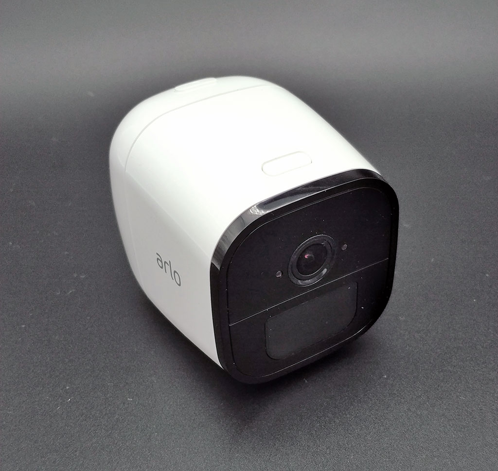

J'ai personnelement longtemps cherché ce produit miracle, mais longtemps, les caméras 3G autonomes étaient réservées aux grosses entreprises du BTP, et les prix les rendaient complètement inaccessibles... Et puis, en installant une alarme vidéo chez moi, j'ai enfin découvert le produit qui répondait à toutes ces attentes : la Netgear Arlo Go.
Netgear Arlo go de face
Je précise que cet article n'est pas sponsorisé par Netgear ! Si vous connaissez d'autres caméras répondant à ces critères, n'hésitez pas à les indiquer dans les commentaires !

La arlo ne filme pas en continue, sinon, t'imagine la bande passante de ta carte 4g
Non ca te permet de voir en live (et là, ca filme) ou d'être averti en cas de mouvement.
Pour le coté "legal", il y a un encart dans le guide qui indique les limitations du systeme.

Le gros inconvénient, et la 1ère raison pourquoi je n'en mettrai pas sur mon terrain je pense : il ne se passera pas une semaine avant qu'elle soit volée. Et pour sécuriser une caméra qui doit être installée sur un pylône ou un arbre, bon courage...
Membre utile Env. 400 message Saint Jean D'illac (33)
En possédant une (pas celle ci), je vous promet que cela est un gros avantage...
J'en possède une qui fonctionne en wifi (un peu compliqué pour un chantier), elle est de chez Netatmo, et je peux vous dire que l'on a des surprises...
Lors de travaux intérieur, nous étions au courant quand était présent les artisans, mais on voyait également des voyeurs passer ou pénétrer sur le terrain...
Autre point, les caméra n'enregistre pas en continue, mais uniquement lors de la présence d'une personne dans le champs.
Exemple pour ma caméra... Elle filme en continu mais n'enregistre que lorsque une personne passe devant son champs et je peux exclure voiture et animaux (IA). Elle m'envoie une notification avec un capture de la personne qui est passé devant son champs. J'ai plus qu'a aller voir le passage en vidéo.
C'est très utile et rassurant quand on n'a pas encore pu poser sa cloture ou durant ses absences

Bonjour, il semble que les supports des caméras ne soit pas sécurisés suffisamment sur leur support de sorte qu'il semble qu'on très facilement les voler. Alors certes on aura les images du voleur, mais plus de caméra, et vu le prix... Crying
Qu'en pensez vous ?

CONSTRUI90 a écrit:Bonjour, il semble que les supports des caméras ne soit pas sécurisés suffisamment sur leur support de sorte qu'il semble qu'on très facilement les voler. Alors certes on aura les images du voleur, mais plus de caméra, et vu le prix... Crying
Qu'en pensez vous ?
Salut CONSTRUI90,
Antivol ou non un voleur arrachera le tout très facilement.
Peu importe la caméra ou son système de fixation, je pense que l'important est de la positionner au bon endroit.
Dans mon cas elle n'est pas spécialement cachée (et en + avec le panneau solaire) mais située à 4-5 mètres de hauteur
Env. 700 message Territoire De Belfort
Bonjour, oui je sais bien que tout est volable et peut être détruit !
La je suis vraiment étonné du système de fixation... (aimant Rolleyes ou pas de vis tout bête Dry) au prix unitaire de la caméra ça fait mal...
C'est dommage, car après recherche j'étais parti sur ce produit pour ne pas m'embêter avec de long moment de configuration.
Tant pis, je vais acheter de la caméra IP chinoise, (petit prix), par contre fixation correcte par support mural vissé au mur (après ça peut être toujours dévissé, et détruit, mais ça on le sait) et aussi temps de configuration sûrement plus long...
Je précise que je ne peux fixer à forte hauteur (je serai sous les 3 mètres)
Dept : Territoire De Belfort
Env. 200 message Nord
Pour info elle ne fait pas de timelpase mais on peut programmer via une autre appli un enregistrement automatique toutes les heures de 10 30 ou 60 seconded
